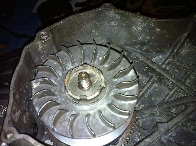

Taky navod mam...
No ale teraz snazil som sa to podla toho poskladat a teraz potrebujem od vas poradit ci som to dobre poskladal a vystavaju mi dve podlozky jedna je urcite restrikcna tu tam davat nebudem a kami de ta druha? Podla takehoto manualu by mala ist niekde pod vario. Tak tu je postup s foto ak to neni dobre opravte ma
Dakujem.

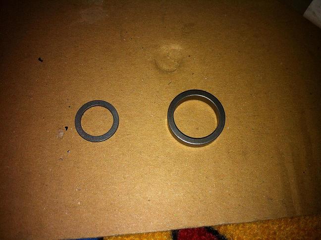

A tu prikladam este jednu foto neviem kde ma ist ta posledna podlozka co dal foto modreOKO je to obrazok vlavo dole

#54 Príspevok od užívateľa theruck » Po Jún 04, 2012 8:35 am
GTiBlasen napísal:oprav si klavesnicu. zasekava sa ti vykricnik
Zaseknuty si tu akurat tak ty.
A ked tu je odpoved na vsetko co hladam tak mi najdi kde tu kto pise akej hrubky je prva podlozka pod vario akej druha ake segerky tam maju ist na stranu od zapalovania... atd
teraz sa ukaz
ty sa ukaz ked to zlozis po mesiaci. pod variator ziadna podlozka nejde a ta co nevies kam patri, patri pod poloremenicu

#56 Príspevok od užívateľa modreOKO » Po Jún 04, 2012 5:36 pm
theruck napísal:
GTiBlasen napísal:. pod variator ziadna podlozka nejde a ta co nevies kam patri, patri pod poloremenicu
no ja ju tam mám :D .. normalne mam podlozku pod variatorom , o ktoru sa opiera vario ..
jedná sa hlavne o to aby celá tá dĺžka ktorú obsadíš na tej kluke ti na konci vyšla presne na ten polmesiačik ktorý sa len kvázi oprie o koniec toho milionhrana , na to ide este jedna podlozka (mozno nie, len som podložkofil :D) a matica .. thats all
edit: môj obrázok s tvojim označením "toto ide kde?" .. tak to ide TAM kde to mas na tom obrazku ide to zaradom

#57 Príspevok od užívateľa Bamma_boy » Po Jún 04, 2012 8:29 pm
aj ja som mal na číne podložku pod variom, neviem načo, ale mal. pred volnobežkou a za variom.

#58 Príspevok od užívateľa VLADY » Po Jún 04, 2012 9:30 pm
Základ je aby posledná časť ktorá je tesne pod maticu bola o chlp cca 1mm vyššie ako je koniec závitu a teda aby bola zabezpečené že sa matica aj pri poriadnom dotiahnutí nedotkne osadenia čo je na konci závitu ako začína to drážkovanie, a teda aby bol zabezpečený prítlak len cez maticu a podložku priamo na vonkajšiu poloremenicu cez tie dve posledné podložky ( to slniečko a tá posledná zubatá do ktorej zapadá rohatka od štartpáky....)či tam bude ešte dajaká podložka pod alebo až nad variom ,( lepšie povedané pod alebo až nad tým rozperným valčekom po ktorom vlastne variátorová remenica chodí pri zmene prevodu) je v podstate jedno...Ale zas je dobré aby pod aôebo nad rozperným valčekom nebola žiadna podložka a teda aby vario chodilo čo najviac k sebe a teda bol čo najväčší prevod a tým aj maximálka. Myslím že na číne Keeway keď som ho odblokovával sa tá podložka aj dávala kvôli tomu naopak nie pred ale až za vonkajšiu remenicu.Len neviem či až pod maticu alebo medzi tie dve posledné ....či to reálne dačo pomohlo na maximálke ale už netuším...

#59 Príspevok od užívateľa modreOKO » Ut Jún 05, 2012 12:40 am
VLADY napísal:Myslím že na číne Keeway keď som ho odblokovával sa tá podložka aj dávala kvôli tomu naopak nie pred ale až za vonkajšiu remenicu.Len neviem či až pod maticu alebo medzi tie dve posledné ....či to reálne dačo pomohlo na maximálke ale už netuším...
čiže ty tvrdíš čiste teoreticky keby som nedal podložku nie hneď za "volnobežku" a následne o nu oprel vario ..
ale
dal ju až za vonkajšiu remenicu zväčší sa tým otvorenie varia o tú velkost o ktoru vlastne zoberiem tu podlozku na vnutornej strane .. ?! spravne tomu chapem? .. akoze istu logiku to ma , len ci nie je vario stavane na urcite otvorenie a tymto sa otvori tak ze uz to nebude pripustne a .. . .
..a dalsia vec ked prehodim podlozku (od strany varia a volnobezky) na stranu vonkajsej remenice , nebude tym vychýlený remeň zo svojej osi ? ... aby sa potom nedral prebytočne na jednej strane ako druhej z dôvdu že nepôjde "rovno" ..
dosť chrobák v hlave :)

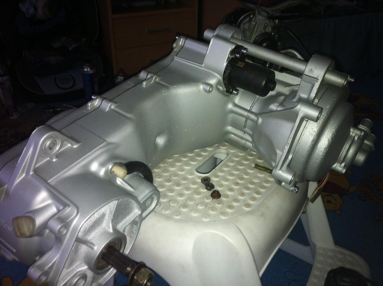

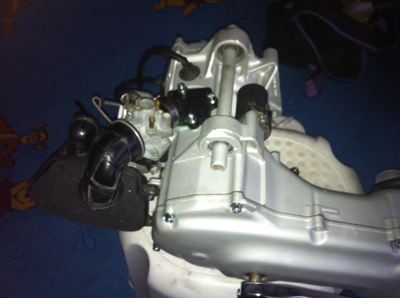

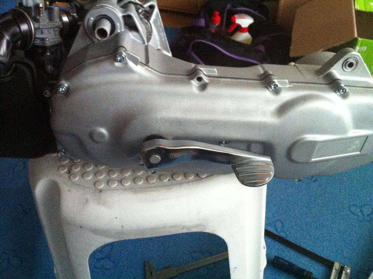

Tak pridavam foto nachystaneho motora vsetko je poskladane akurat este dam veko valcov a nove matky dotiahnem momentakom a motor moze ist na ram nahodit. Este rozmyslam ze trochu streknem sprejom aj tu vnutornu cast valca kde prudi voda pretoze je to hrdzave je to len povrchova hrdza ael nejde nicim dole...
Co vy nato?
A tymto VAM VSETKYM DAKUJEM ZA POMOC PRI POSKLADANI MOTORA!!!

#62 Príspevok od užívateľa VLADY » Ut Jún 05, 2012 1:20 pm
modreOKO napísal:
ale
..a dalsia vec ked prehodim podlozku (od strany varia a volnobezky) na stranu vonkajsej remenice , nebude tym vychýlený remeň zo svojej osi ? ... aby sa potom nedral prebytočne na jednej strane ako druhej z dôvdu že nepôjde "rovno" .. dosť chrobák v hlave :)
Chápeš to dobre....A ten milimeter , čo to bude akože nie v zákryte sa stratí pri tej vzdialenosti medzi prednou a zadnou remenicou.....ak by to 5-6 mm tak to je jasné že to nieje dobre ale hrúbka tej podložky je zanedbatelná, možno ozaj má1- 1,5mm na hrúbku, Ale reálne asi je to zanedbatelné aj na tej maximálke...Ja som s tým nejak moc nelaboroval. Ja som len písal ako som to riešil ,keď som odblokovával scooter tuším KIKE. Ten návod som dakde čítal kde to bolo písané že vraj tak sa to robí.A vieš ako to je pri číne aj dva tri kilometre navyše na maximálke je úspech...

#75 Príspevok od užívateľa GTiBlasen » Pi Jún 08, 2012 7:40 am
Tak tu som popisal nieco ohladom karburatora ak viete poradte niekto.
