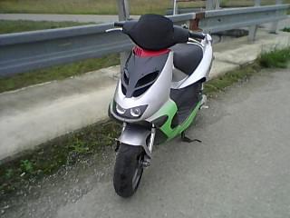

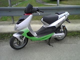

no tu je ten žrááč :D
Prílohy
(13.08 KiB) 399 stiahnutí
(13.64 KiB) 399 stiahnutí

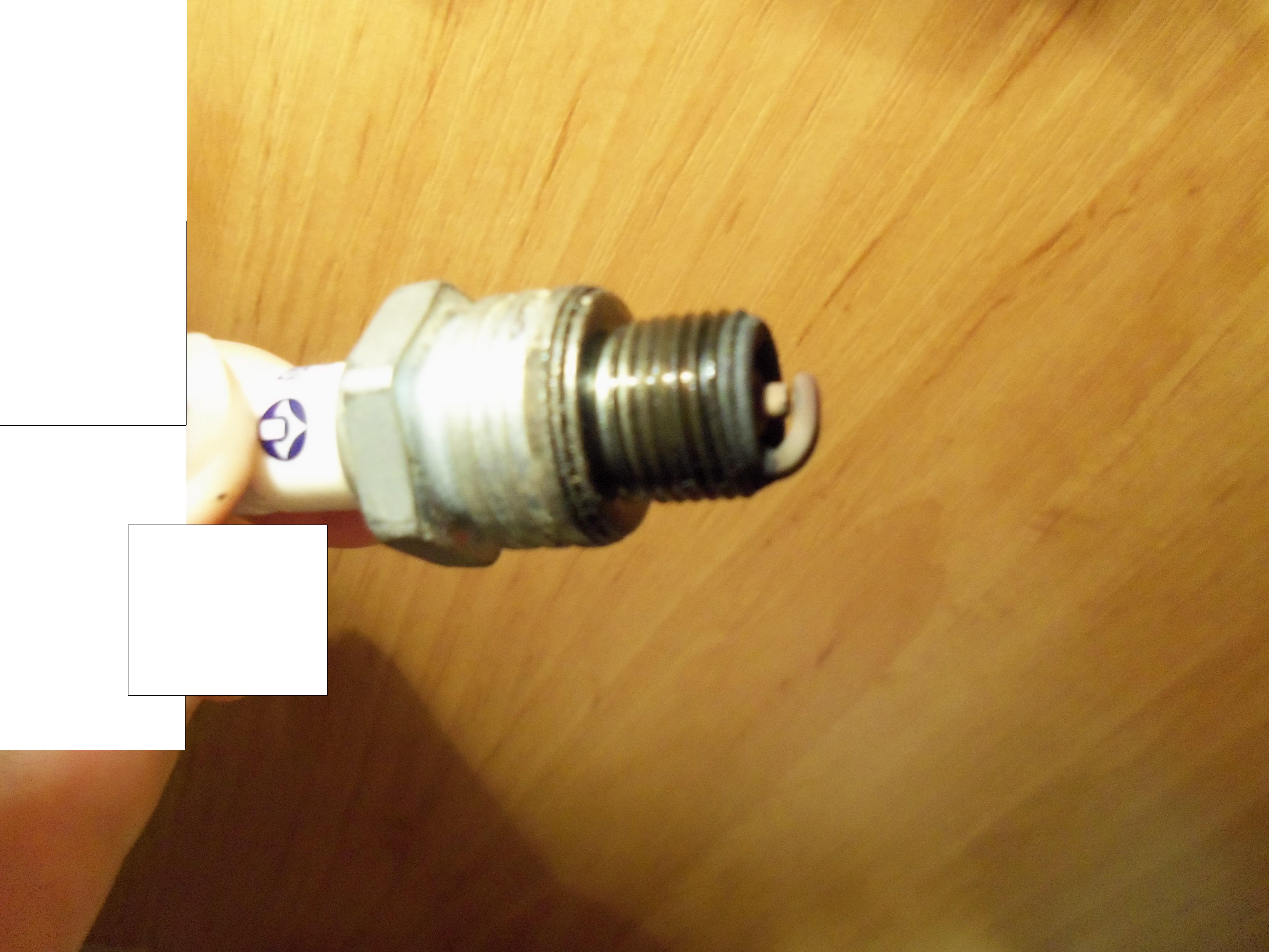

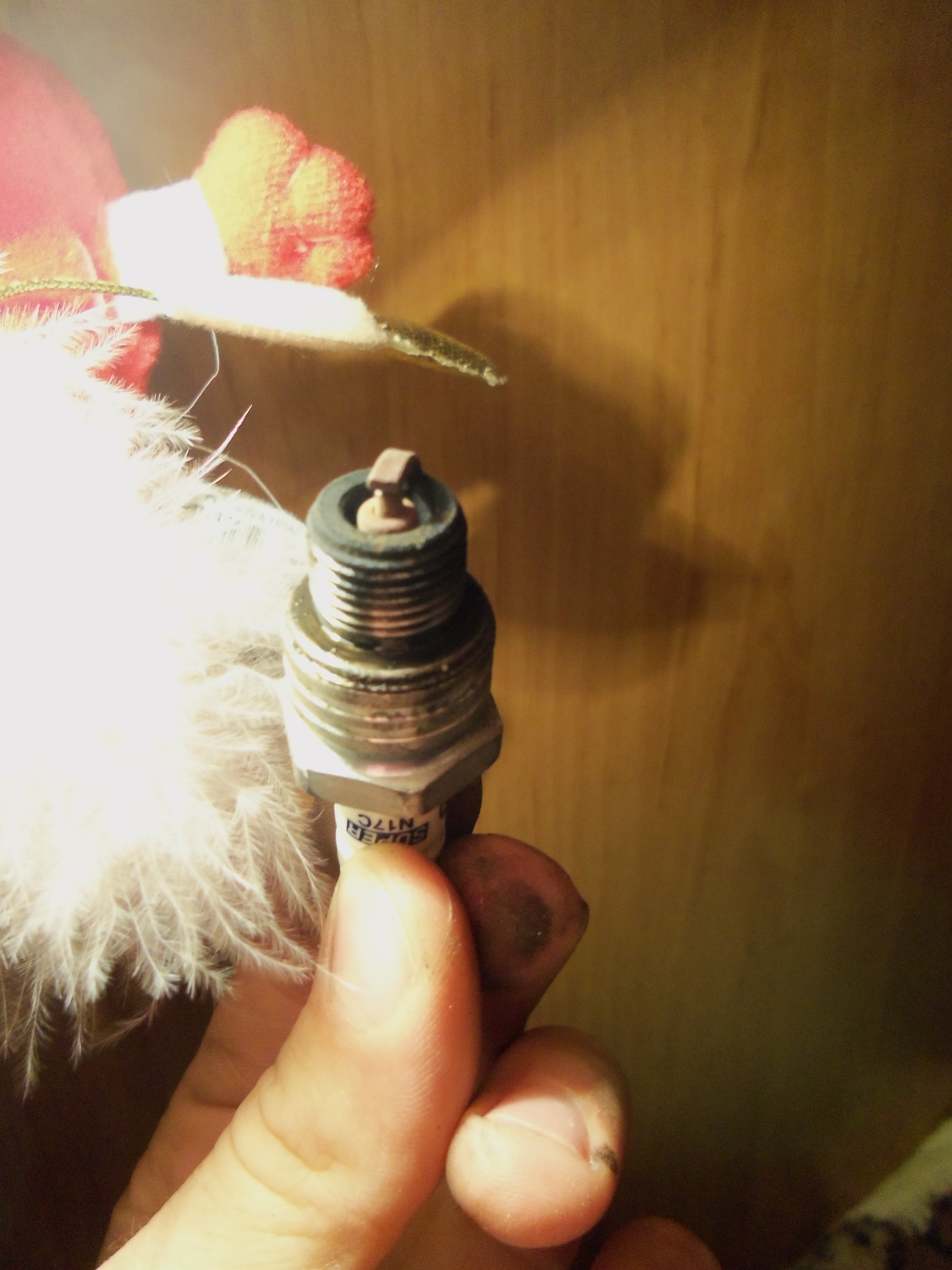

Ale skus sa pozrieť na farbu sviečky aká je zmäs.... Daj mu plný kotol aspoň na 1-2km a potom rýchlo vypni zapaľovanie, a pozri na farbu sviečky.... Pripadne hoď foto tu do témy....

no dnes som vytiahol tu sviecku a farba sa mi zda byt v pohode ... len dnes som mal problem nastartovat chytilo to az na 6-ty krat .... a zistil som ze packa na zapinanie sytica je zlomena a lanko je tam len skrutene a sytic ako keby bol stale zapnuty tak preto aj taka spotreba len by som sa chcel spytat ze ako sa dostanem ku karburatoru? dal som dole bocne plasty a stale sa tam nedostanem .... staryy zlaty Pionier :DD
Prílohy
(1.07 MiB) Zatiaľ žiadne stiahnutie
(2.22 MiB) Zatiaľ žiadne stiahnutie
