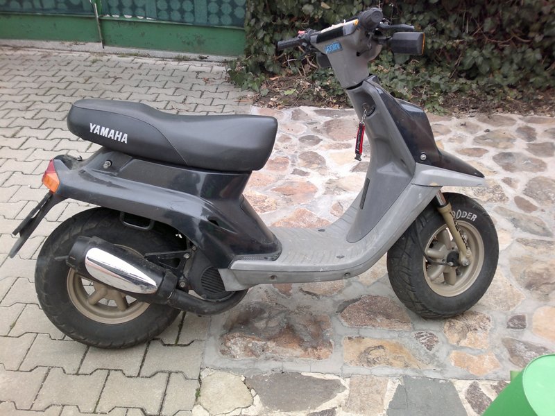

Takže je tu môj nový projekt Yamaha BWs Valentino Rossi.
Kúpil som toto BWsko.

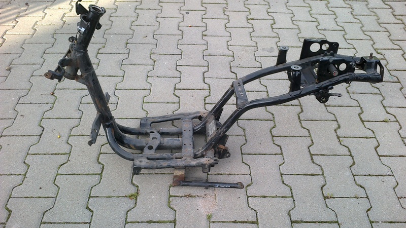

#16 Príspevok od užívateľa odo » Ne Jún 09, 2013 1:24 am

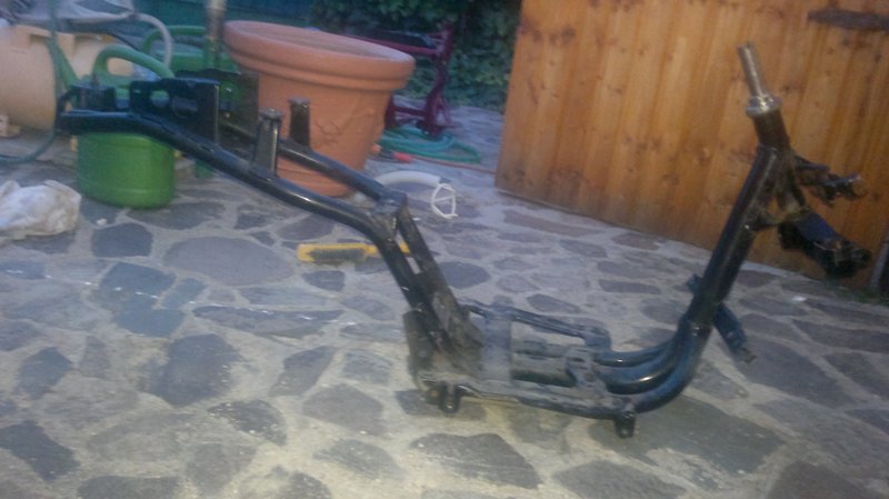

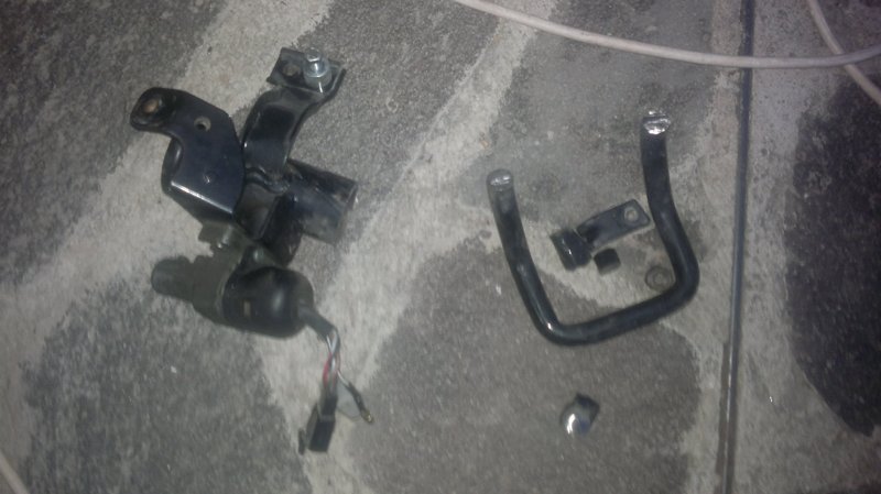

Takže po krátkom čase Vám poviem ako sa vyvíja projekt ďalej.
Kostra je už oholená a pripravená na menšie úpravy. Odrežem nepotrebné úchyty, skrátim prednú časť kostry a zbavím ju hrdze.

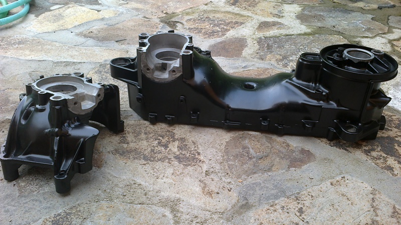

Ďalej mi prišiel z lakovne karter :)

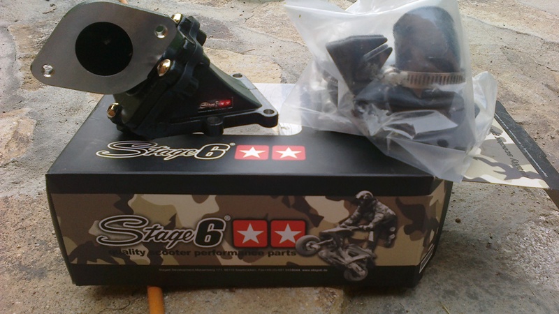

A ešte mi prišlo Stage6 sanie :

to sanie vyzera zakerne.. :D alebo lepsie povedane, ako dve sania :)

#18 Príspevok od užívateľa Stanleey » Ne Jún 09, 2013 7:59 am

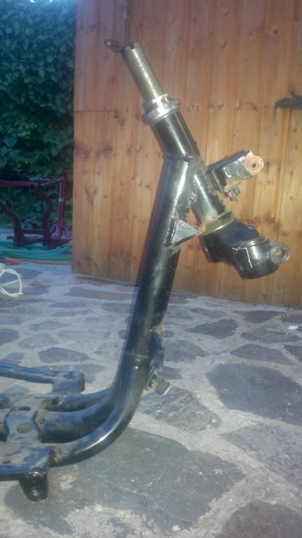

odo napísal:skrátim prednú časť kostry
Asi máš na mysli prednú vidlicu, nie?
Inak ale :good: . Takto to má byť, pekne od základu.

#19 Príspevok od užívateľa odo » Ne Jún 09, 2013 11:44 am

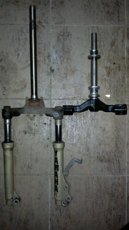

stanleey: nie prednú vidlicu už mám skrátenú. Myslel som tu časť kostry kde ide vidlica.
Dnes Vám odfotím pôvodnú vidlicu a vidlicu ktorú som si prerábal.

Re: Yamaha BWs
#20 Príspevok od užívateľa Stanleey » Ne Jún 09, 2013 12:19 pm
Krk riadenia?!?! :shock:

Re: Yamaha BWs
#21 Príspevok od užívateľa odo » Ne Jún 09, 2013 10:54 pm
Tak isto ako som to mal spravené pred tým na BWsku tak aj toto budem si upravovať a zarovnávať na fréze.

Re: Yamaha BWs - odo
#22 Príspevok od užívateľa Stanleey » Ne Jún 09, 2013 11:26 pm
Ja som sa zľakol, že máš v pláne rozrezať a znova zavariť krk riadenia. :oops:
Už mlčím! :roll:

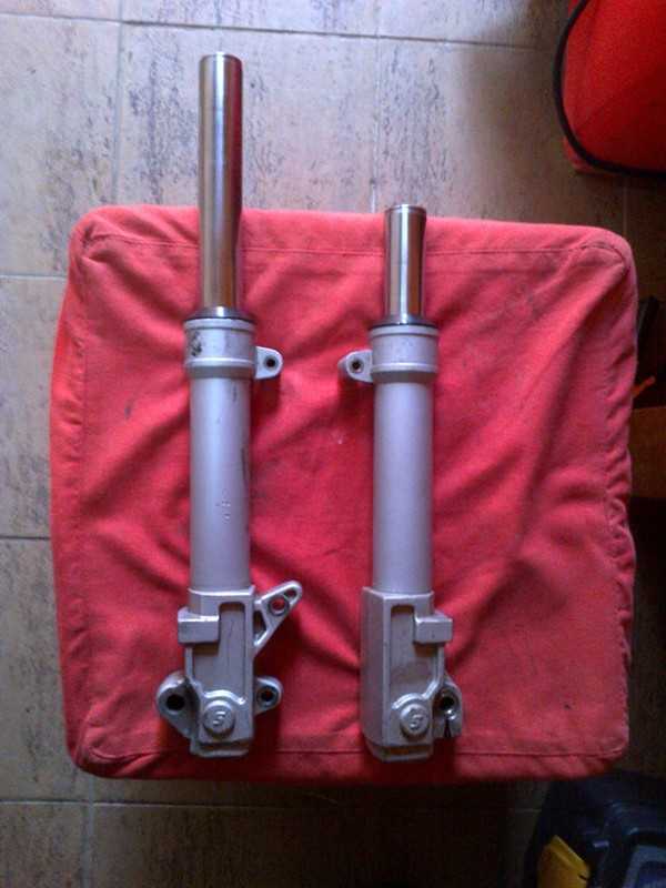

Takže tu je porovnanie pôvodnej vidlice a upravenej vidlice:

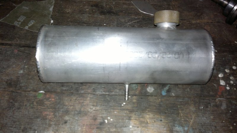

A keby sa niekomu zišla takáto nerezová nádržka ozvite sa.

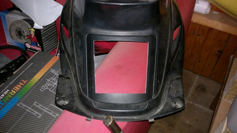

#24 Príspevok od užívateľa odo » So Jún 29, 2013 8:47 pm
Tak po krátkej pauze projekt pokračuje...Úprava plastu kvôli chladeniu dopadla dobre...

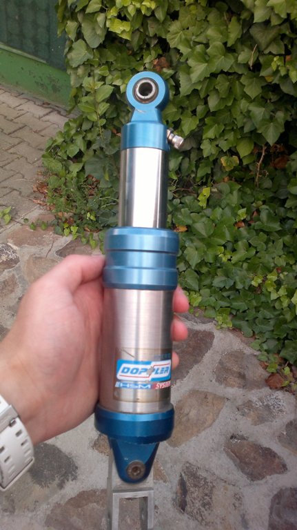

Ďalej som kúpil zadný tlmič Dopler. Chcem sa opýtať na koľko barov musí byť na tlakovaný tento tlmič. Má stým niekto skúsenosti? Za odpovede budem vďačný.
Plasty sa už idú striekať a motor pomaly skladať. Takže tento týždeň vyhodím niake foto motora.

Včera sa upravovala kostra. Odrezali sa zbytočné veci ktoré mi tam nesedeli. Skracovalo sa hrdlo pre upravenú vidlicu.
A ďalej iba toľko že plasty sa už brúsia, farba kúpená a ide sa lakovať.
