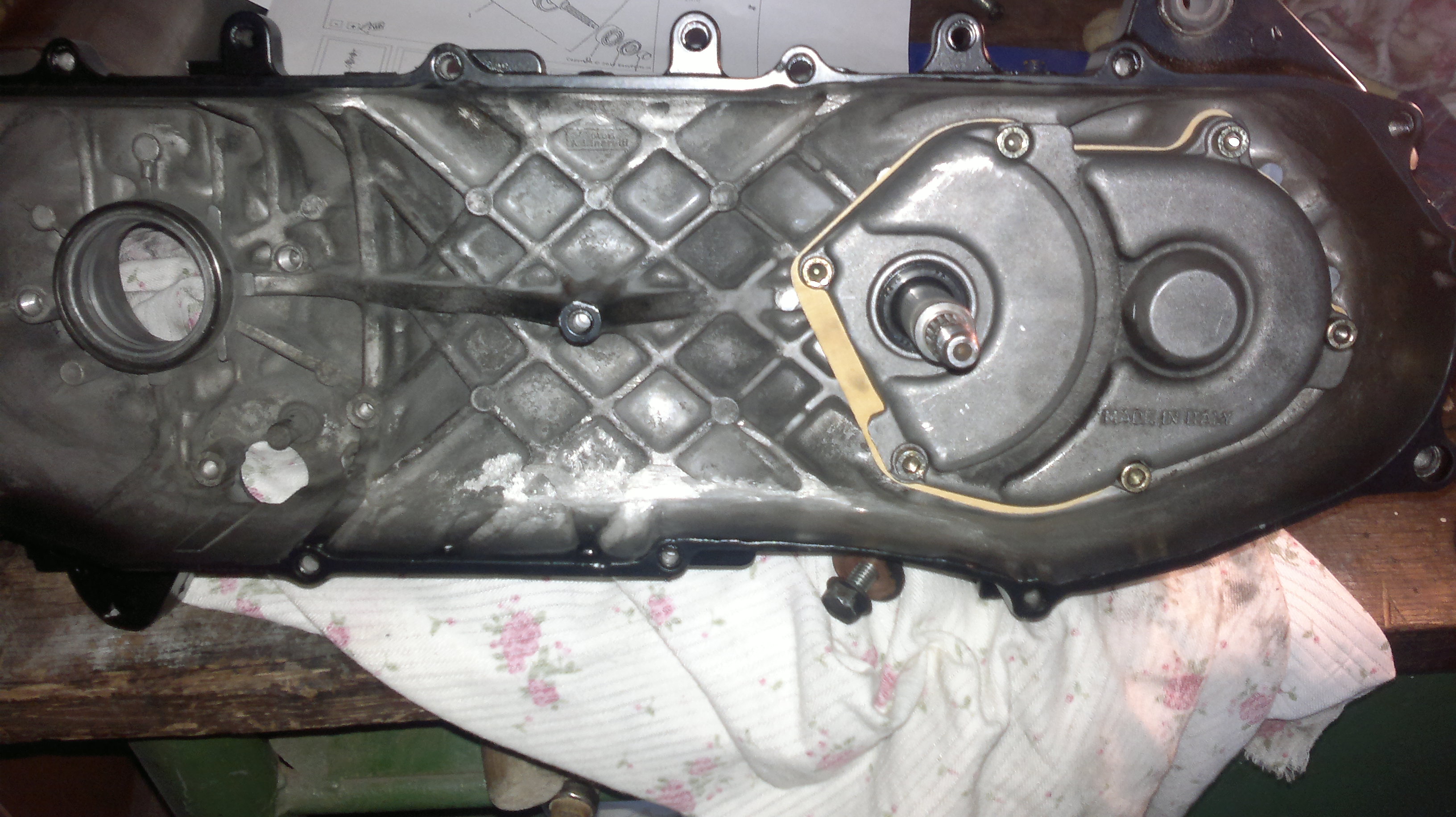

#26 Príspevok od užívateľa odo » St Júl 10, 2013 11:28 pm

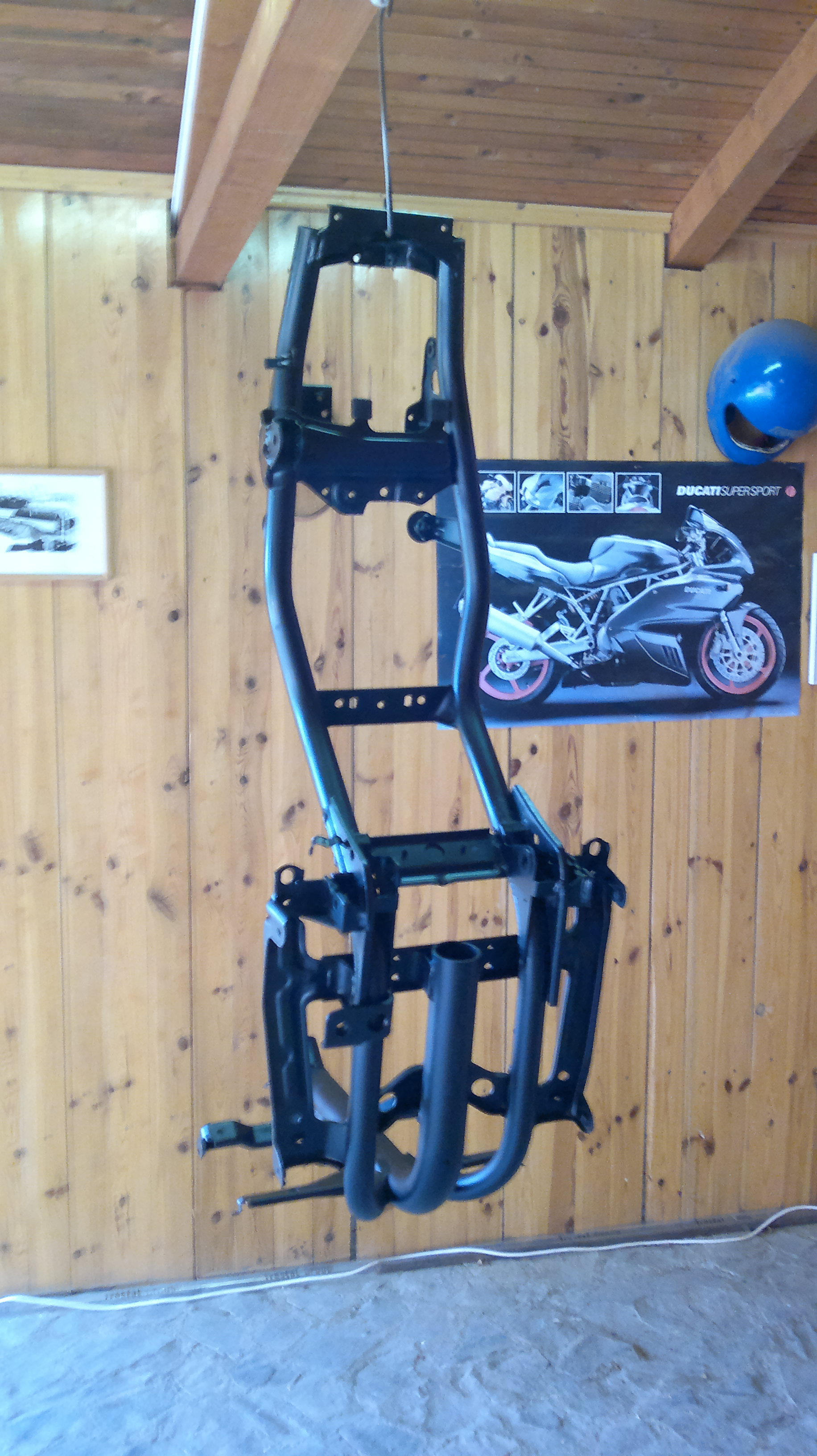

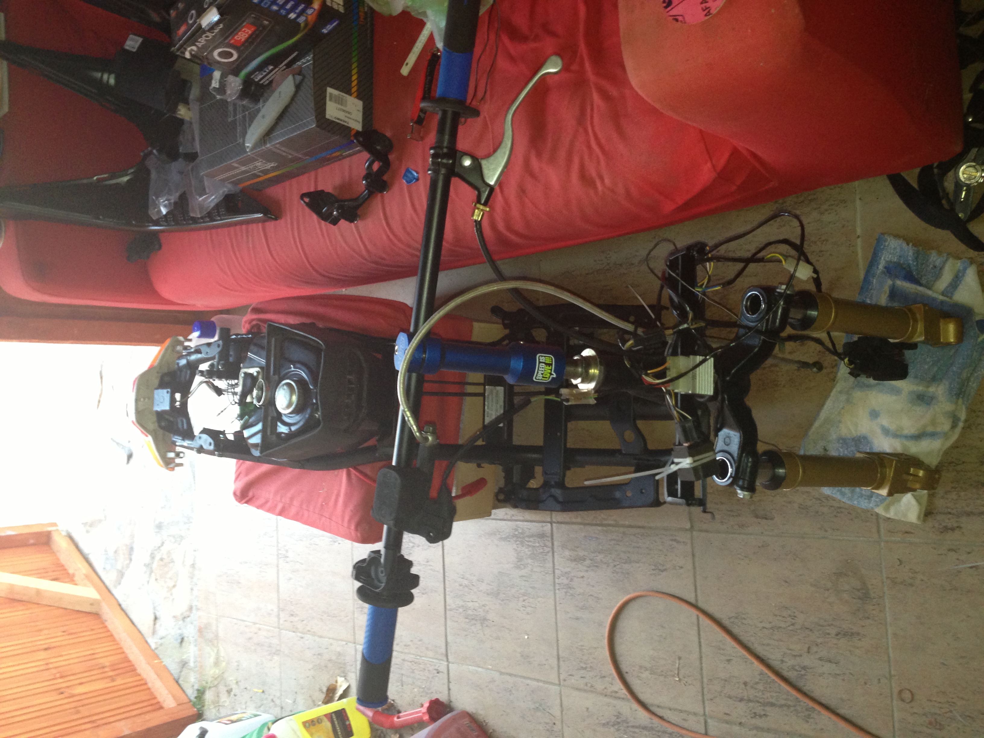

Pomaly sa začalo skladanie. Prvá prevodovka.
A taktiež kostra je už dokončená.

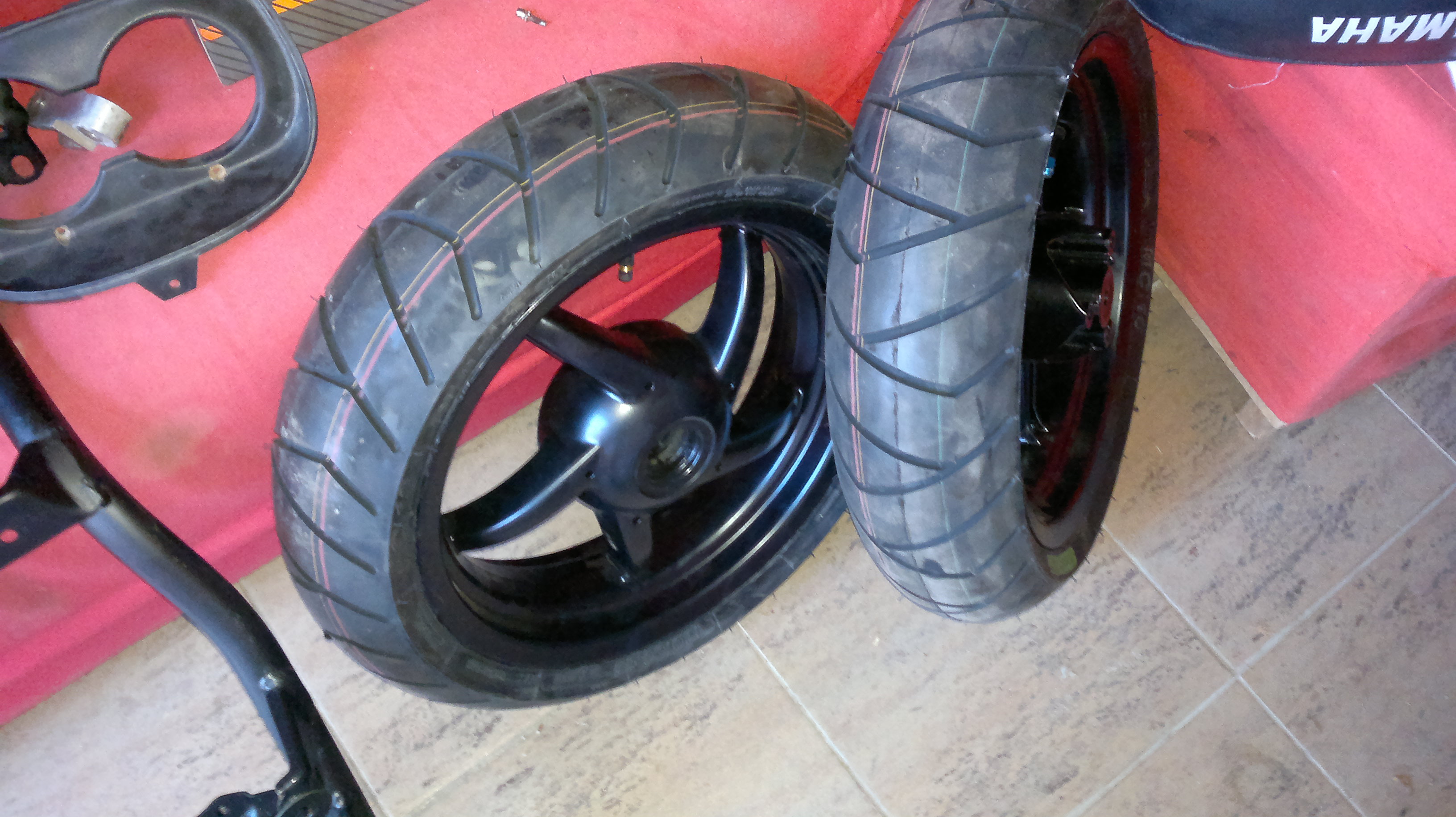

#27 Príspevok od užívateľa odo » St Júl 17, 2013 10:56 pm

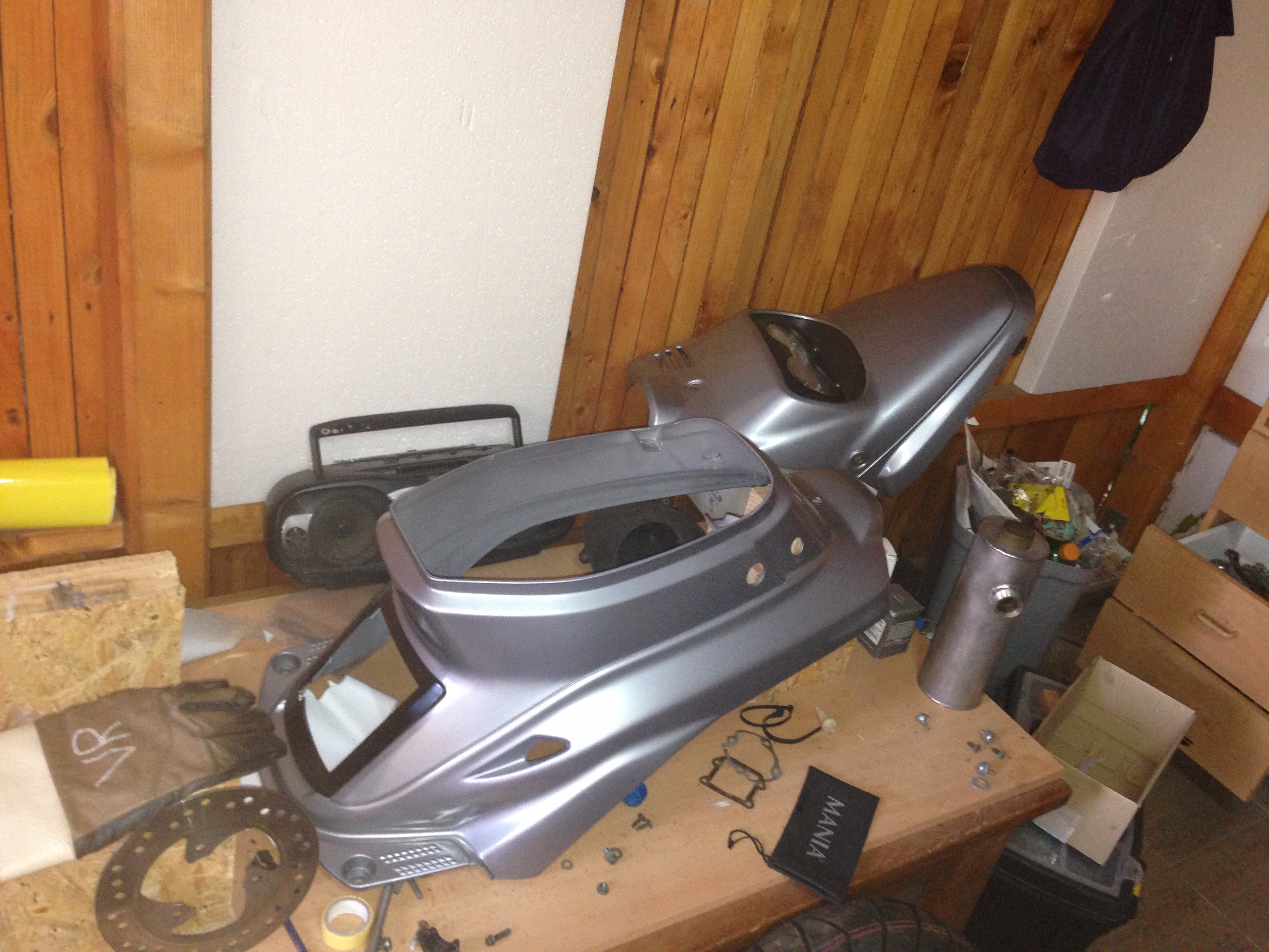

Ešte niake diele porobené a začína sa skladanie.

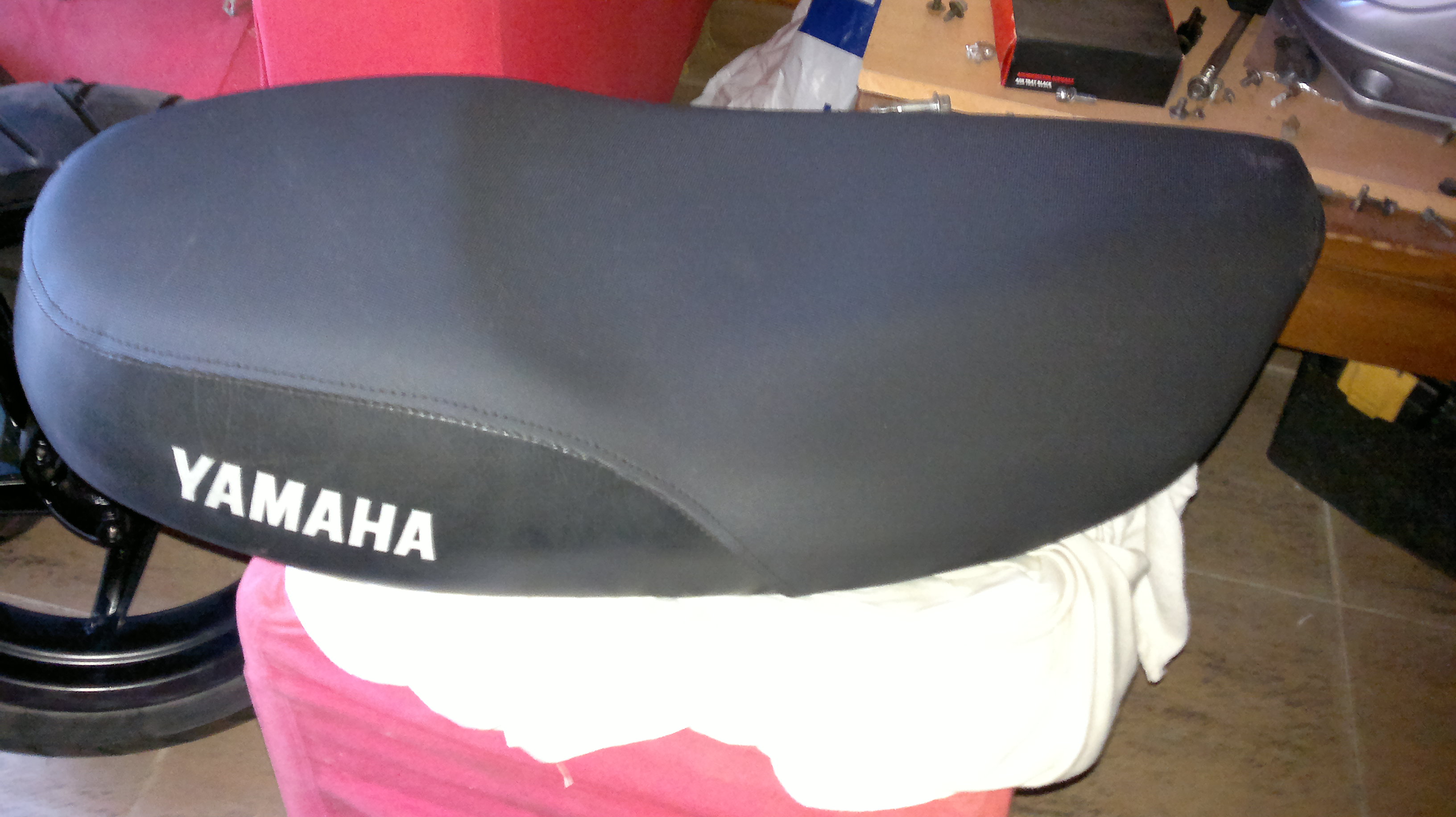

#32 Príspevok od užívateľa odo » St Aug 07, 2013 11:43 pm
Zopár aktuálnych fotiek pred zrazom. Zajtra to štartuje držte palce :D
Na zraze sa vidíme už poskladaný hotový dúfam všetko len bez polepov :(

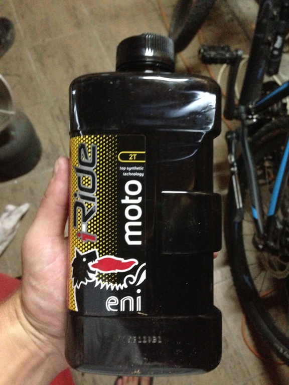

#35 Príspevok od užívateľa odo » Po Aug 12, 2013 10:39 pm
Dnes som si kúpil takýto olej. Poradil mi to jeden pán ktorý to lieva do lietadla. Je to plná synta, ževraj TOP medzi olejmi. Pozná niekto ?

#36 Príspevok od užívateľa VLADY » Ut Aug 13, 2013 7:58 am
Tak to potom musí byť dobrý olej aj do scootra....ak je dobrý do lietadla.... :D Síce sa tu furt omiela, že plná syntetika do bežných valcov nieje moc vhodná ale nevadí...no nekup tomu scootru to najlepšie a najdrahšie... :pardon:

#37 Príspevok od užívateľa Bamma_boy » Ut Aug 13, 2013 9:33 am
Obyčajný Agip olej premenovaný po novom na Eni. Nič nové, nič svetoborné a prevratné, olej ako každý iný. Akurát, že Ti možno stačilo kúpiť City, mal by si polosyntu a ušetril by si..

#38 Príspevok od užívateľa odo » Ut Aug 13, 2013 3:03 pm

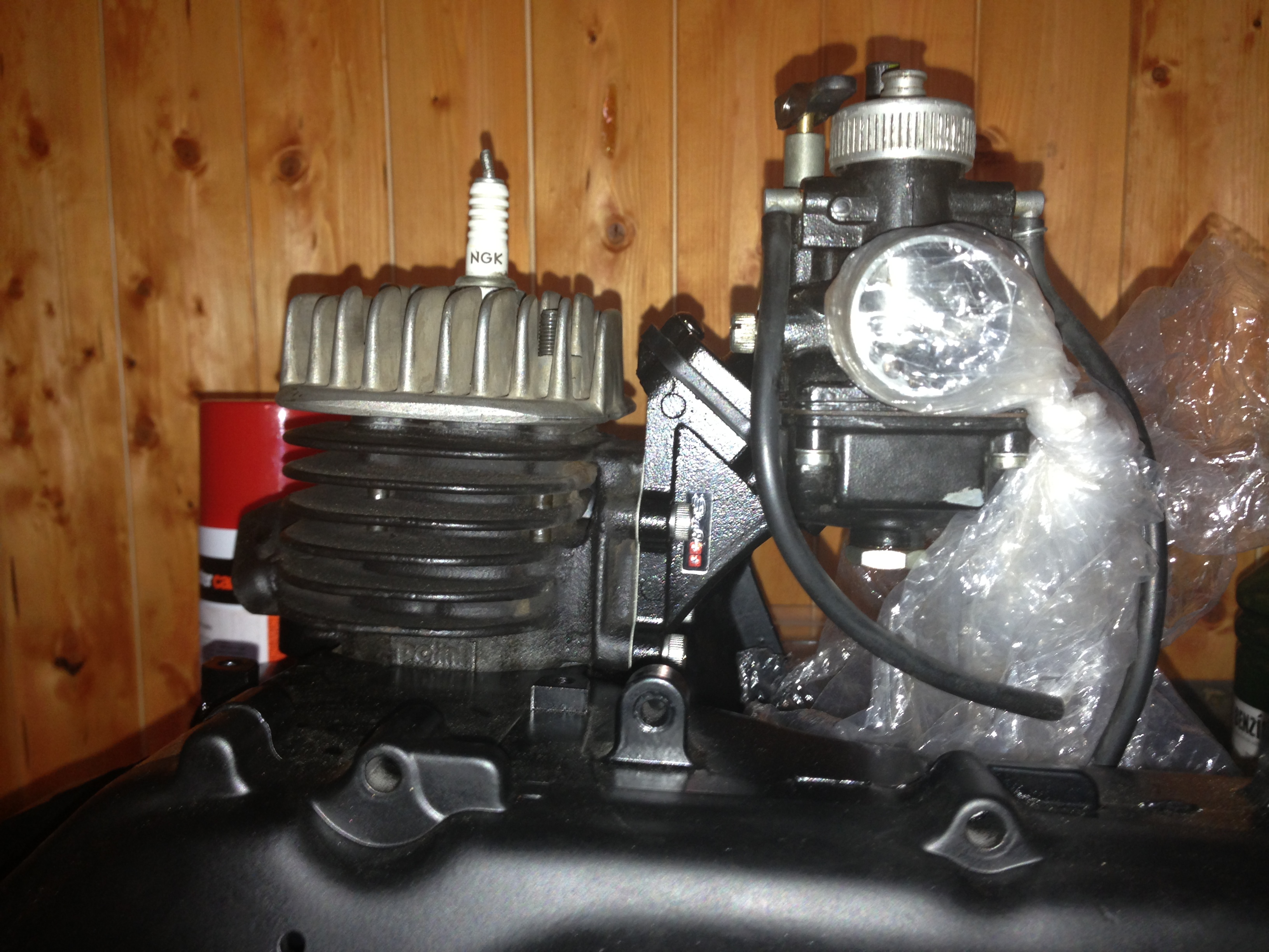

Podla mňa 6,50 € za olej nieje zlá cena.
Takže prvý problém vyriešení. Tesnenie pod hlavu 70cc nie je možné zohnať v narýchlo takže som si ho vyrobil v práci. Medená trubka 54x2, na sústruhu stiahnuť. Vyžíhať a tesnenie je hotové.
Foto neskôr

#39 Príspevok od užívateľa alcatelko » Ut Aug 13, 2013 3:40 pm
top synthetic je obycajna polo synta...full syntetic je full...a od eni (agipu) je top bezny olej racing a uplne best su kart a ine zavodne specialitky robene presne pre to na co maju byt pouzite...
len pre srandu napriklad castrol a747 co je specialny race olej pre cestene 2t zavodaky je polosynteticky... a cena je tiez prijemna...akurat casto prebehne cez vyfuk nespaleny :)

#40 Príspevok od užívateľa odo » Ut Aug 13, 2013 5:27 pm
Alci,takze ak som spravne pochopil tento olej co som kupil je obycajna polosynta ? Asi sa vratim spat ku overenemu oleju shell cart racing syntetic na ricinovej baze :) stoji sice 15€ ale vonia krasne :) co vravis na ten?

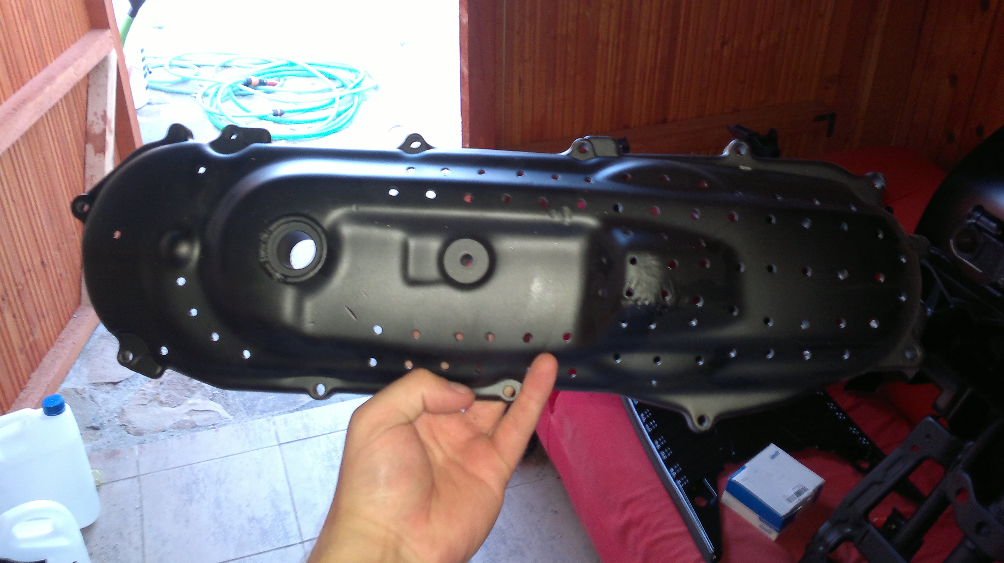

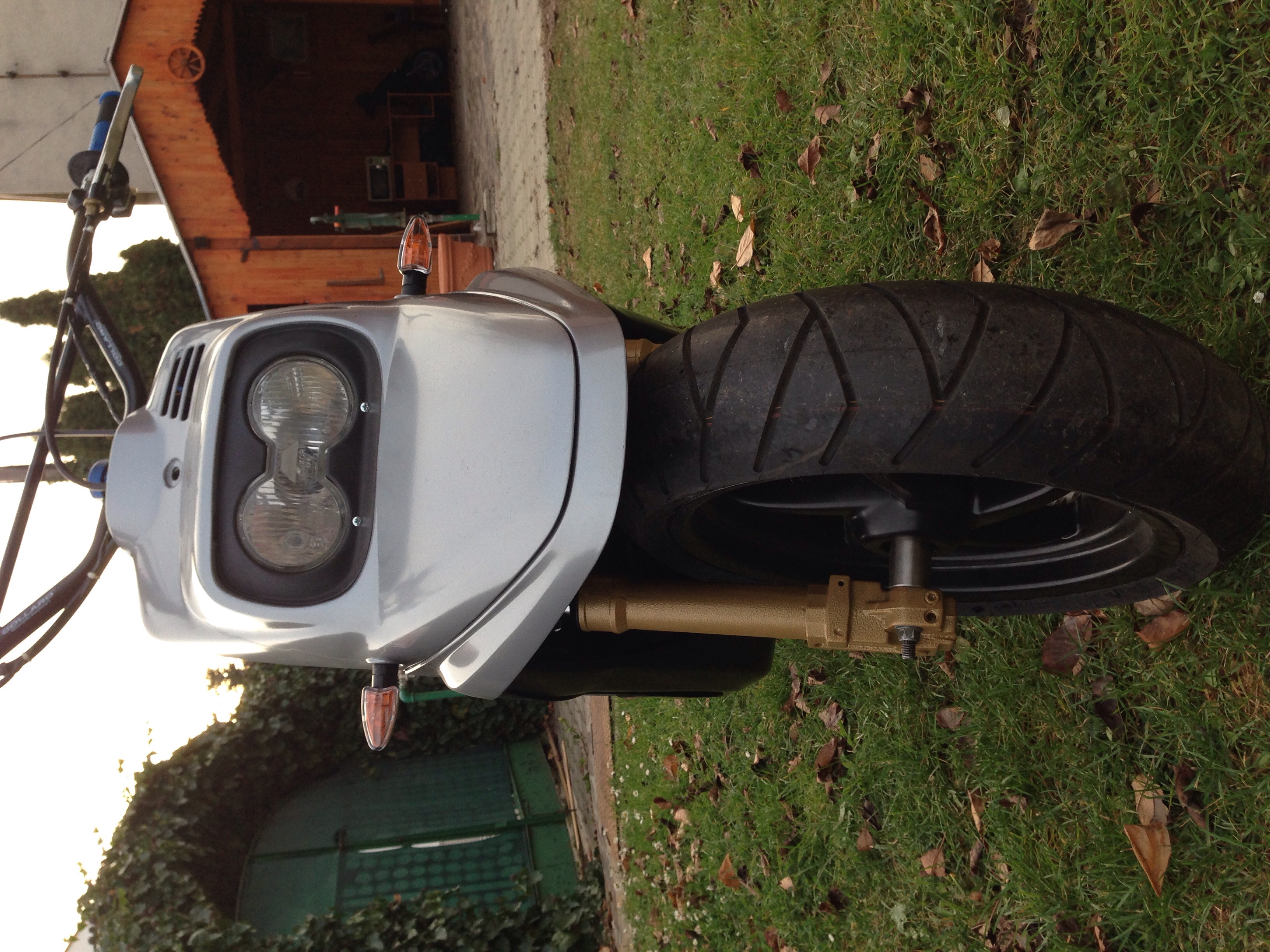

#41 Príspevok od užívateľa odo » Št Aug 29, 2013 9:06 pm
Takže scootrik nakomplet poskladany. Nie su to sice TOP fotky ale prsalo dnes takze ak vijde slniecko pofotim to poriadne.

Re: Yamaha BWs - odo
#42 Príspevok od užívateľa SnoopyBA » Št Aug 29, 2013 11:23 pm
Pekne!! :good:

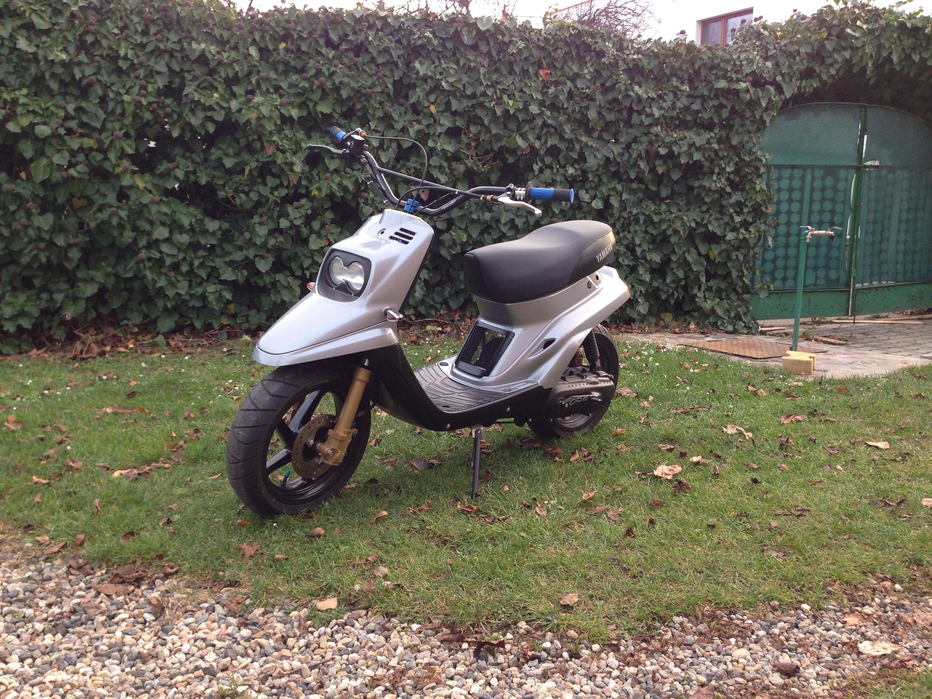

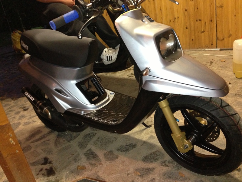

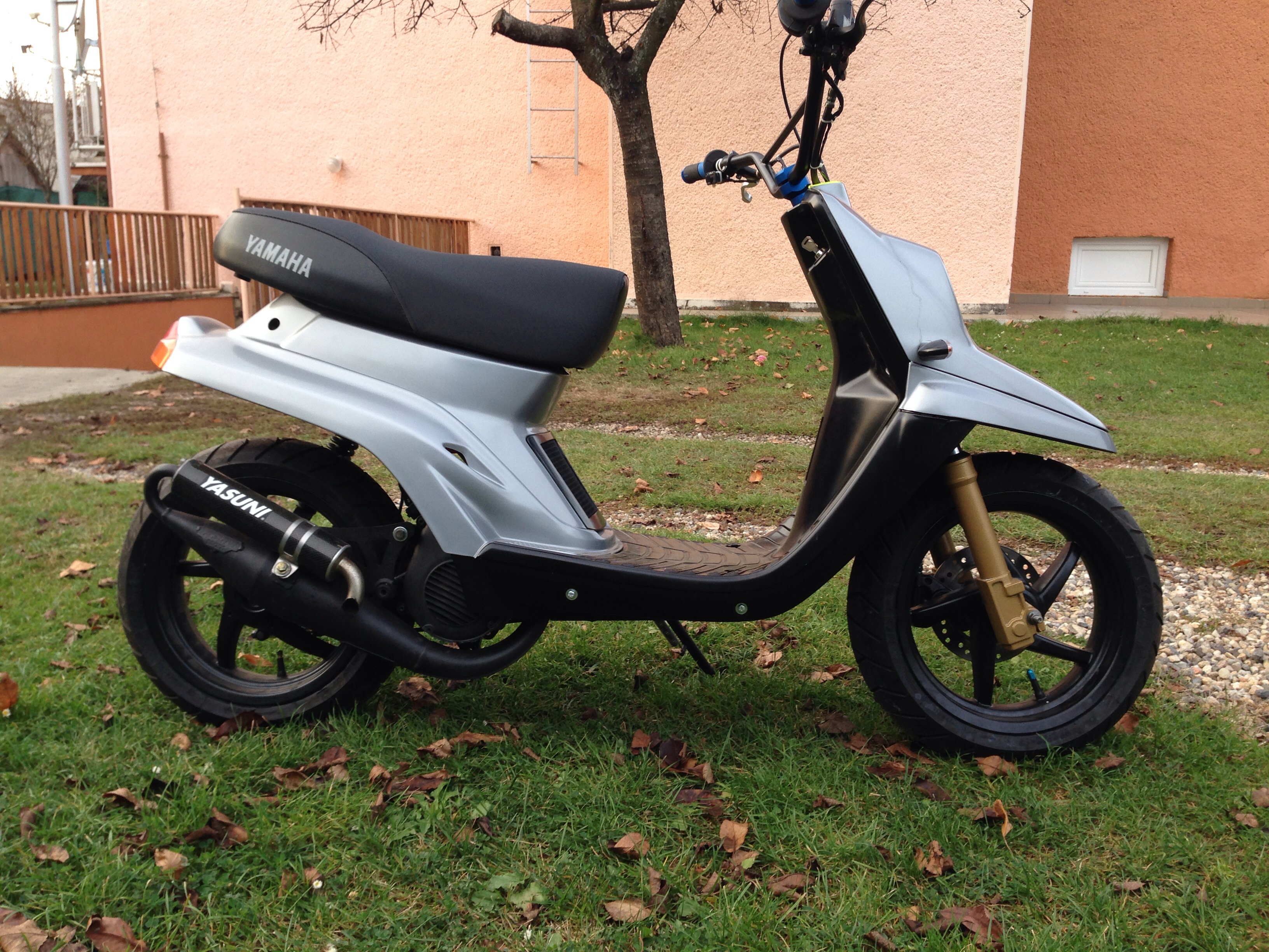

#44 Príspevok od užívateľa odo » Pi Nov 29, 2013 6:08 pm
Takze aktualne foto ;)
#45 Príspevok od užívateľa Stanleey » Pi Nov 29, 2013 6:42 pm
Super!!! :good:
Len riadidlá mi pripadajú k proporciám skútra široké.

#46 Príspevok od užívateľa odo » Pi Nov 29, 2013 7:40 pm
Hej hej to su univerzalne.idu sa skracovat o 10cm

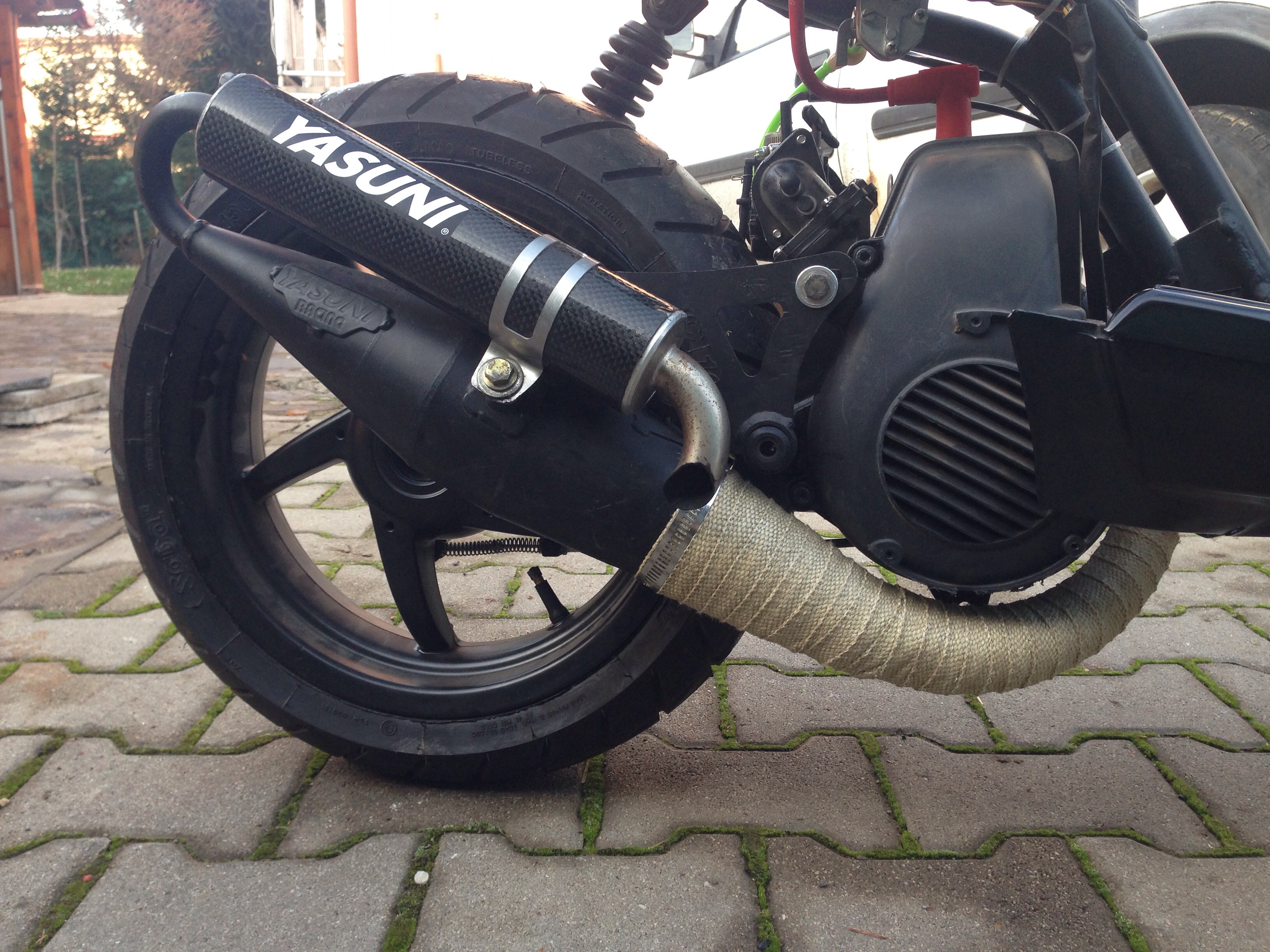

#47 Príspevok od užívateľa odo » So Nov 30, 2013 8:59 pm
Dnes som trosku pracoval na scootriku.termo paska nainstalovana.uz len doladit detaily na scootri a moze ist na zimny odpocinok.
#48 Príspevok od užívateľa CPIFR » So Dec 07, 2013 8:42 pm
dobre to ide? lebo ževraj vetrikál je horší ako horizontal tak sa pýtam..

#49 Príspevok od užívateľa odo » Po Dec 09, 2013 11:54 am
CPIFR: neviem ti odpovedať na otázku kedže to neviem porovnať. Pred tým som mal síce horizontal ale vodník a sériu s malými úpravami.síce Aerox mal vyššiu maximálku..ale toto je ovela živšie..len to ešte nemám doladené poriadne.

#50 Príspevok od užívateľa CPIFR » Po Dec 09, 2013 4:04 pm
tak ale zrejme je to živšie aj kvoli váhe myslím ..
