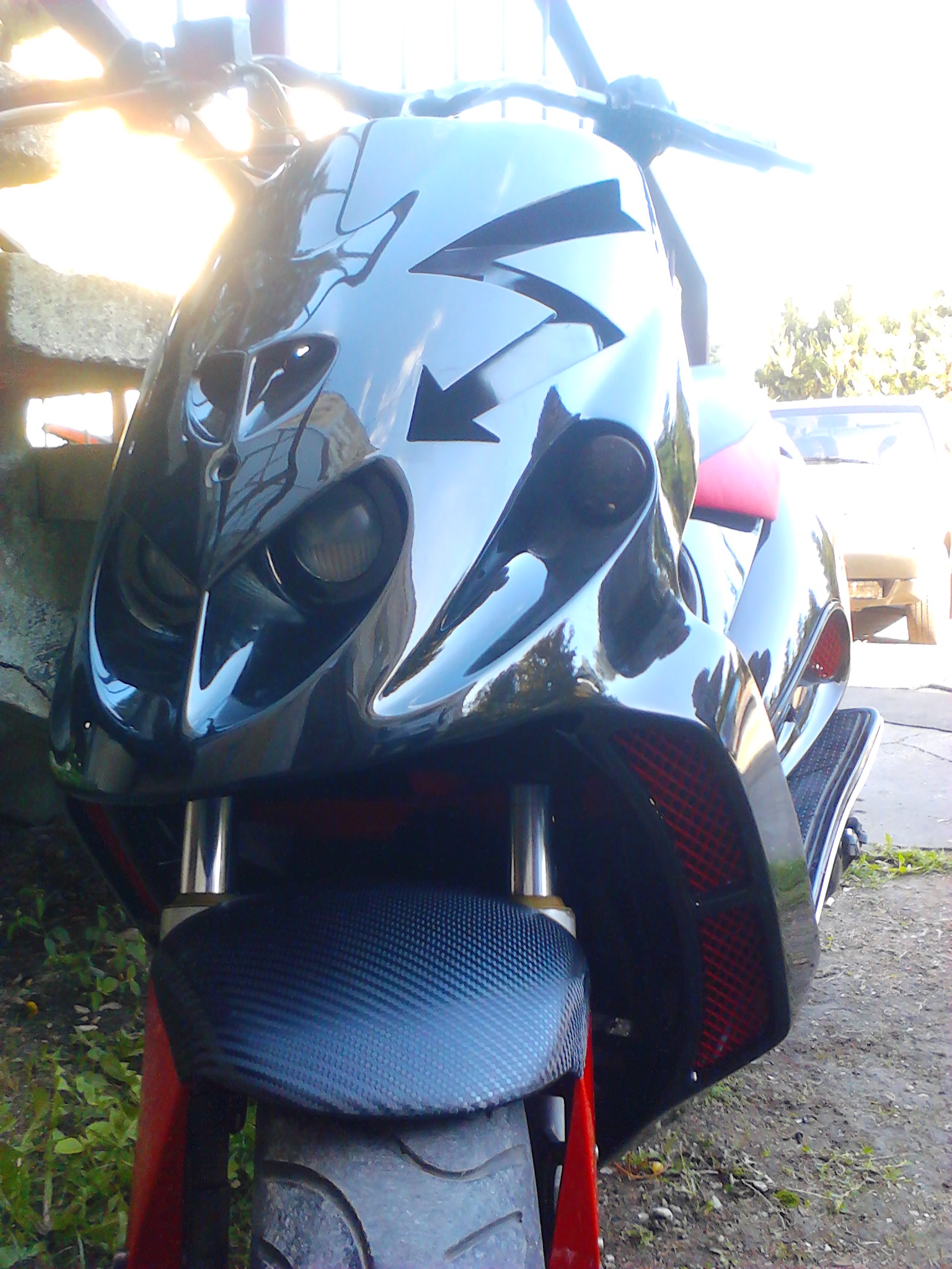

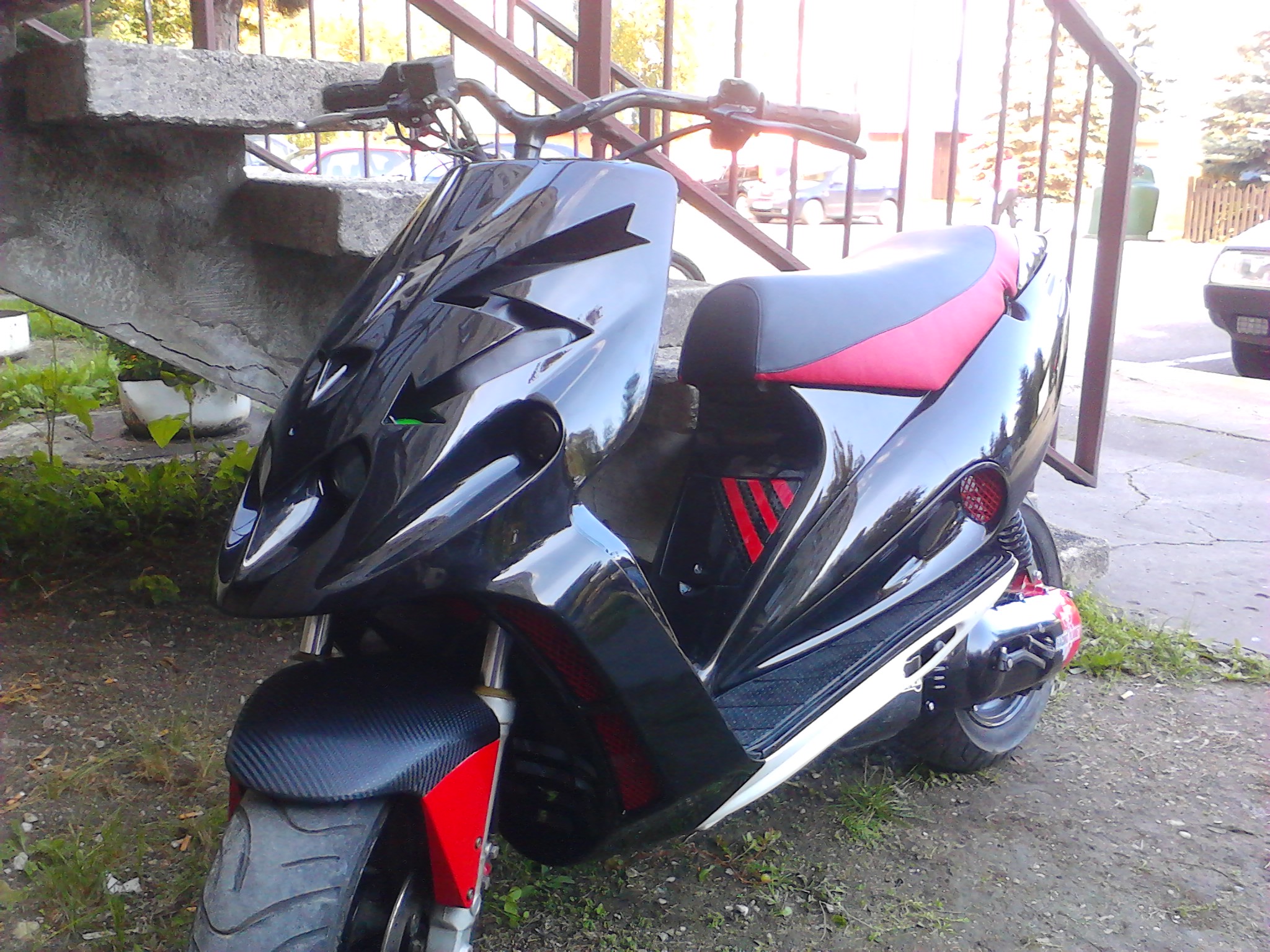

Zdravim . spravil som mensi pokrok zo skutrom :)
peterve
chodec
chodec
Príspevky: 8
Dátum registrácie: Po Feb 25, 2013 8:10 am
Skúter: malaguti f12
Bydlisko: Rajec
Re: Malaguti F12 Project NEW
#6 Príspevok od užívateľa peterve » Št Aug 01, 2013 4:22 pm
tak tu su foto :) co na to hovorite? ..ta predna maska nie je dostriekana musi ist znova len nebolo uz kedy
dolar100
st. skútrista
st. skútrista
Príspevky: 381
Dátum registrácie: Št Apr 19, 2012 12:05 pm
Skúter: Ex Aprilia SR70Racing, Yamaha T MAX
Bydlisko: Bratislava
#7 Príspevok od užívateľa dolar100 » Pi Aug 02, 2013 11:37 am
Pekne na to ides len tak dalej...
