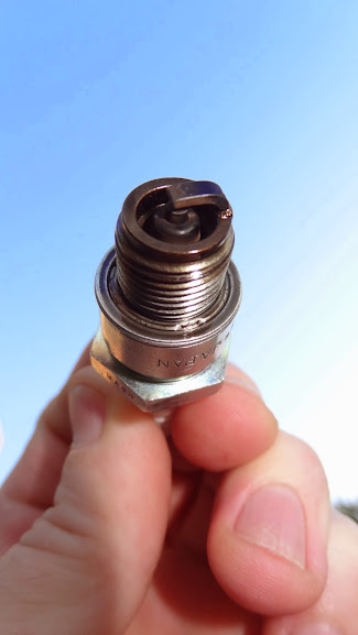

Takže dnes som sa letmo povenoval naladeniu ideálnej palivovej zmesy s novým karburátorom a OF.
Rýchle naladenie voľnobehu na + - 2 000 ot/min. a vzdušník na 1 a 1/2 otáčky. Pôvodnú 95-ku trysku v PVHB 22 som preventívne (vzhľadom na použitý OF) vymenil za najväčšiu, čo som doma mal. Ihla na prostrednej pozícii a so 122-kou sa motor síce pekne rozbehol, ale moc sa mu do vyšších otáčok nechcelo a tak som osadil trysku s veľkosťou 110. Motor s ňou celkovo ožil a tak som sa po rýchlom skontrolovaní sviečky vybral na krátku trasu s dĺžkou cca 12 km. Polku trasy len na 1/2 plynu a ďalšiu polovicu už na plný.
Dnešné resumé :
Moje predčasné obavy, či nebude nový karburátor na motor už priveľký, boli neopodstatnené.
Ba naopak! 50-ka Minarelli s 22-kou ide ako utrhnutá z reťaze, reakcia na otočenie plynu je o poznanie lepšia a akcelerácia zasa o ° vyššia.
Po zvukovej stránke sa mi síce viac pozdáva pôvodný airbox bez kolienka (zvuk je taký „dunivejší”), ale keďže na hrdlo nového kaburátora už nešlo osadiť nasávacie hrdlo z pôvodného airboxu, bol som nútený použiť Open Filter od Stage6. Zvukový prejav motora je teraz „ručivejší” , ale zároveň otvorenému filtru pripisujem aj rýchlejšiu reakciu na otočenie plynom.
Zafarbenie sviečky sa mi celkom pozdáva. Nieje síce ideálne do „tehlova” ale viac do hneda a po okrajoch mokrá, ale ladeniu ešte nieje koniec!
[Odfotené za šera a preto s bleskom!]
Spotreba zatiaľ nezmapovaná, ale očakávam, že motor teraz zhltne aj malé deti hrajúce sa u cesty...

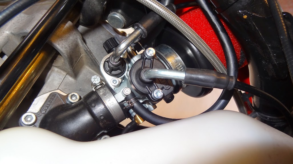

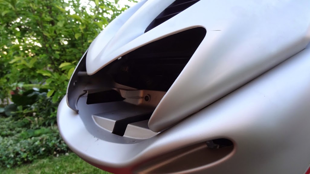

Späť k projektu.
Dumal som, kam upevniť tiahlo sytiča Stage6....
Nechcel som totiž vŕtať do plastov a upevnenie niekde na dekly variátora , ako to býva zvykom, sa mi nejako nepáči. Nakoniec mi padol do oka horný, nevyužitý úchyt pre pôvodný airbox a hneď bolo rozhodnuté...
Tiahlo tak nieje na očiach, ale zároveň je ako tak po ruke. Skrátka presne podľa mojich predstav.
Dal som na rady, aby som radšej ešte trocha obohatil palivovú zmes. Keďže ale 122-ka tryska bola priveľká, osadená 110-na zasa malá a testovacie sady trysiek, čo mám doma, sú od 110 a dole, rozhodol som sa trocha „znepriechodniť” Open filter Stage6 pomocou vloženého kusu molitánu do vnútra vzduchového filtra...
Motor už málinko zlenivel a pociťoval som, že je v maximálnych otáčkach dusený zvýšeným prísunom paliva. Sviečka mi to len potvrdila...
Aj tak ale motor produkoval dostatočný výkon a tak som sa večer riadne „vyjašil”. Dokonca som zistil, že moja 50-ka sa už „bere na zadné”!
A takto sa 22-ka spolu s filtrom pekne „usalašila” na svojom mieste...

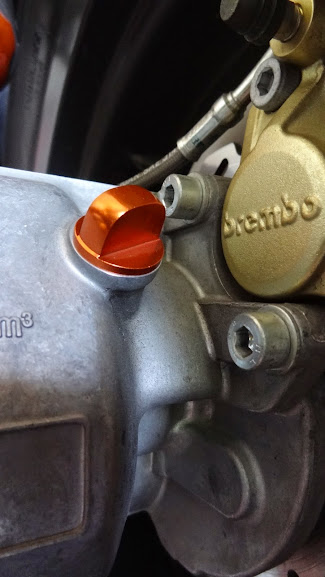

Vlady - Len som sa tak lišiacky pousmial, keď som zbadal ten volný úchyt...
Hneď som pre neho našiel uplatnenie.

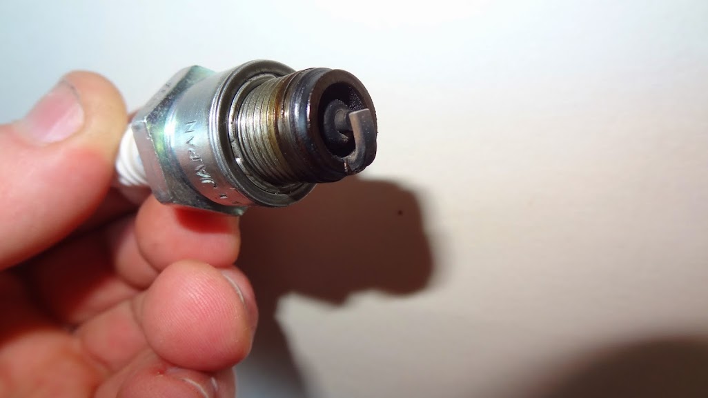

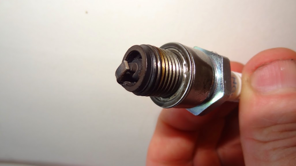

Dnes:
Nahodená 105-ka tryska, motor sa bral pekne do otáčok, plná nádrž, trasa dlhá 95 km režimom jazdy: „na hulváta” a dotankované 3,8 l benzínu!
A farba sviečky napovedá, že by sa veľkosť trysky mohla ešte zmenšiť...
Vzhľadom na veľkosť karburátora a otvorený filter som očakával tak 5l/100 km.
Dnes:

Re: Yamaha Aerox R YQ50 - Stanleey
Nová Angel Eyes optika sa mala aktuálne podrobiť osadeniu LED žiaroviek (LaCosta made) miesto klasických H3-ek.
Vzhľadom ale na blížiaci sa Sccoter zraz v Rožňove pod Radhoštem, ktorého sa chcem zúčastniť na svojom Aeroxe, sa asi bude procedúra odkladať.
Tak isto aj ladenie palivovej zmesi je predbežne pozastavené v tomto „bohatejšom” štádiu...
Yamaha Aerox R YQ50
S6 Sport PRO vario
S6 Sport PRO spojka, S6 R/T zvon
S6 PRO Replica
Dellorto PHVB 22, S6 V-Force3, S6 OF
S6 Sport PRO vario
S6 PRO Replica
Ja sa viem potešiť každej prkotine....
Yamaha Aerox R YQ50
S6 Sport PRO vario
S6 PRO Replica
S6 Sport PRO vario
S6 PRO Replica
- Davidian
- moderátor
- Príspevky: 4569
- Kontaktovať užívateľa:
inac, sleduj si to, lebo mne sa taka prkotina rozpadla a tycka zostala dnu medzi zubami.. [FACE WITH TEARS OF JOY] vybrali sme len stupel..
(•ω•)(^v^)(•ω•)..Komu niet rady, tomu niet pomoci..(•ω•)(^v^)(•ω•)
