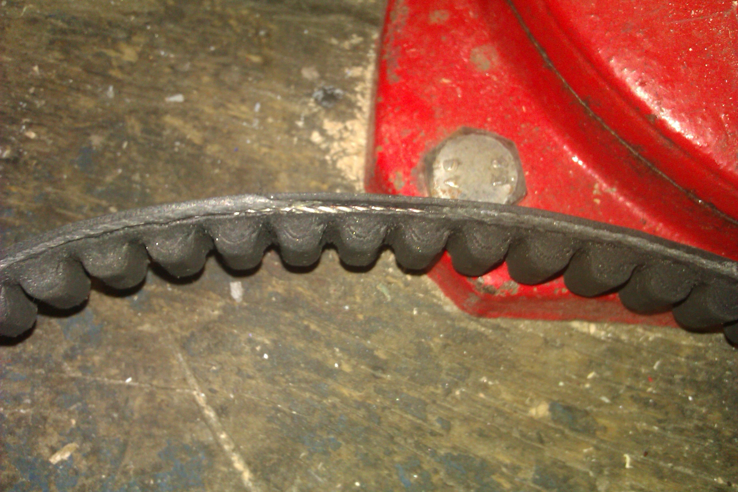

ten remeň som tam mal ten malossi kevlar a už je otrhaný po bokoch a ak je pravda kolko mi povedal predošlí majtel že má najazdené 1500km a remen je nasračky tak neviem teda.. pozerám len sa pýtam ak s nim mal niekto skúsenosť

len ci vies posudit kvalitu remena... skusenost s malossi remenmi tu maju asi vsetci. je to top vyrobca a nieco lepsie zozenies len tazko takze ak ho mas ozaj na sracky tak hladaj problem inde ako v remeni. mozno ta len predajca osalil

predajca mi povedal že na tých dieloch má 1500km.. možné to je ale dúfam že nie.. odfotím ho a dám tu fotku toho remeňa... a zvon je potrebné meniť keď je modrý od vysokej teploty a sú v ňom menšie vlnky foto pridám..

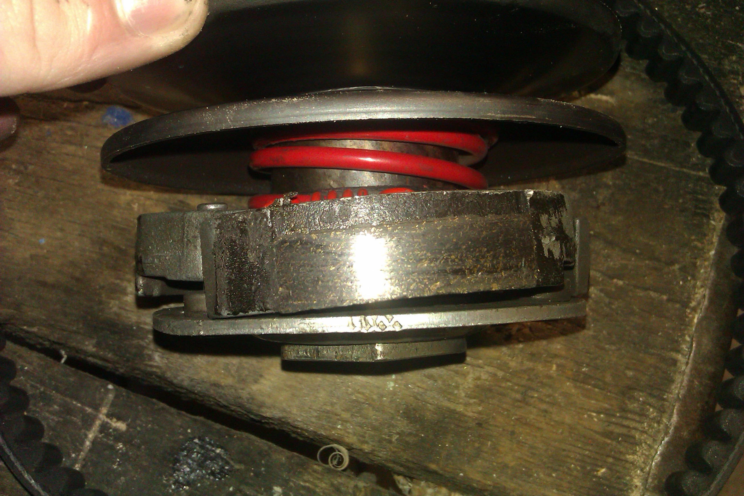

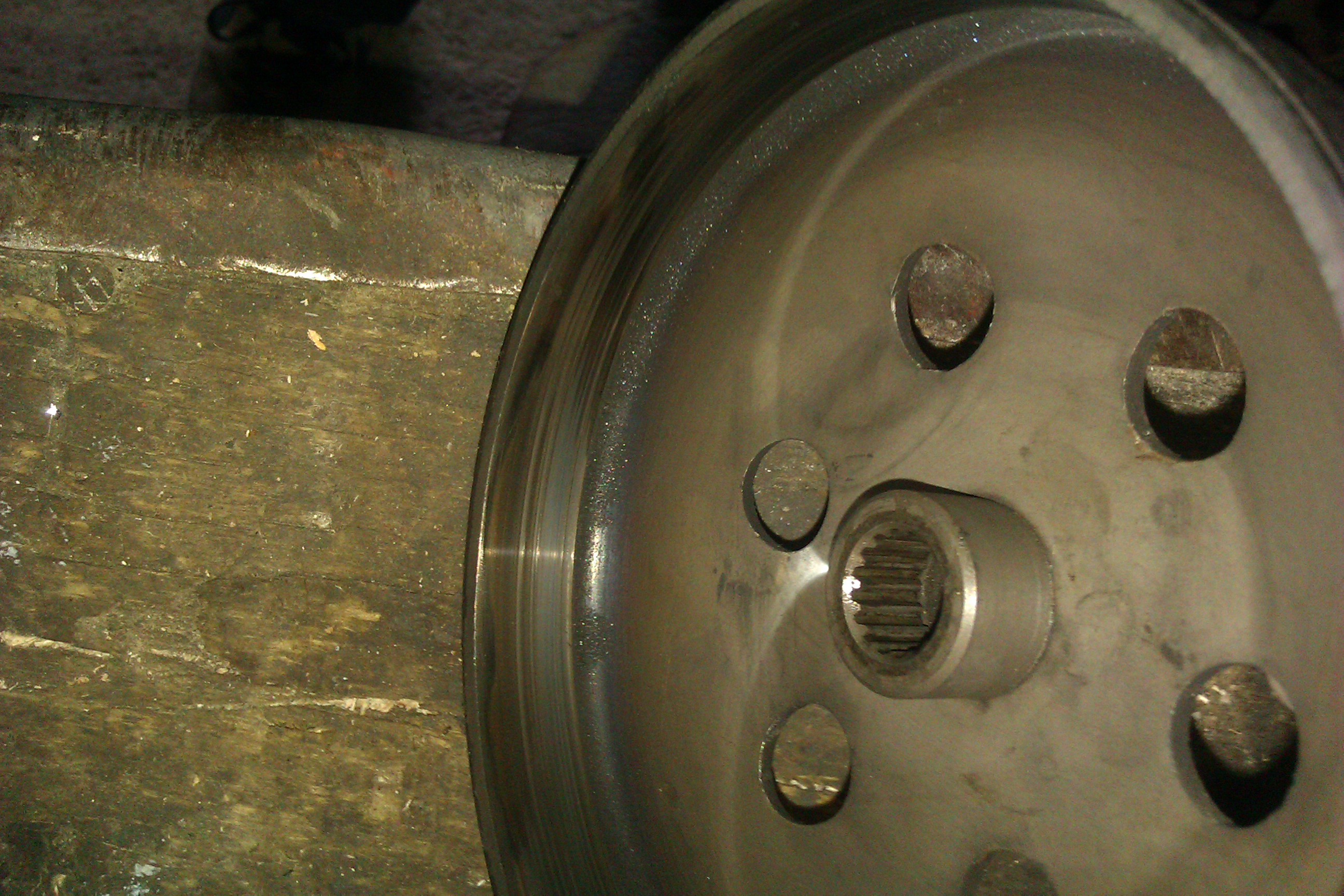

ja by som ten zvon nemenil pokial ma tvar presneho kruhu stale a ten remen vyzera divne fakt ale zas je mozne ze sa len zucastnil nejakeho vacsieho problemu s variatorom. ved ked si to rozobral tak si musel vidiet ci tam je nejaky problem alebo nie. a remen sa skusa tak ze ho zohnes v prstoch a pozries sa ci su tam praskliny alebo ne.
ak nema ine poskodenie len hento bocne tak to kludne este jazdi. kazdopadne hentak by remen po 1500km nemal vyzerat, mal by byt opotrebovany rovnovmerne

variator bol v pohode.. a spojková remenica tiež, len spojka bola na srački úplne pakne povyhíňalo

To jen divné....prečo? máš ohnuté tie čapy na ktorých sú nasadené jednotlivé čeluste alebo je vôla že čeluste majú vybehané diery na čapy? alebo nieje to nejaká skladačka že z dvoch poskladaná jedna spojka a čapy majú menší priemer ako diery v čelustiach? Lebo hento sa nestáva bežne ...ani na veľmi starých spojkách skorej vždy len že zodraté obloženie až na kov

vôľa tam nieje žiadna, ten skúter som kupoval porobený tak neviem či tam aj taká spojka nebola aj pred tým lebo už vtedy to akosi divne zaberalo.. pretože ja som nabehal na ňom necelých 100km
