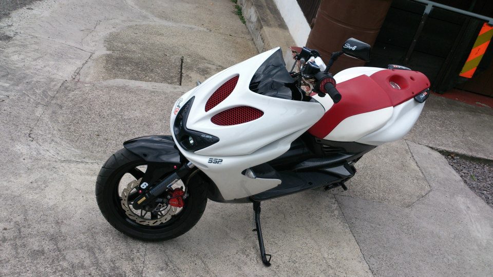

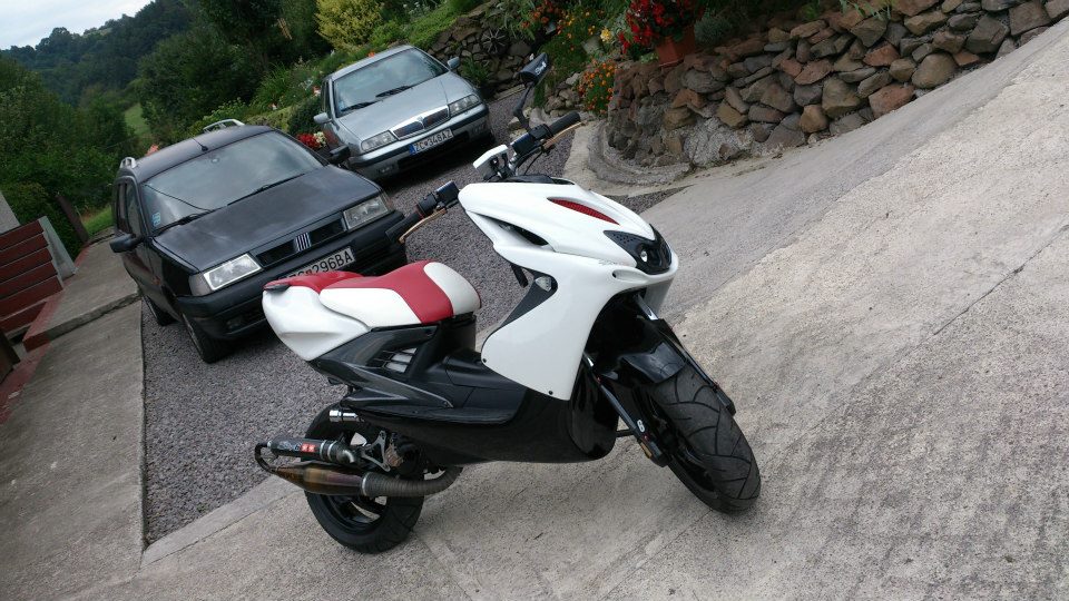

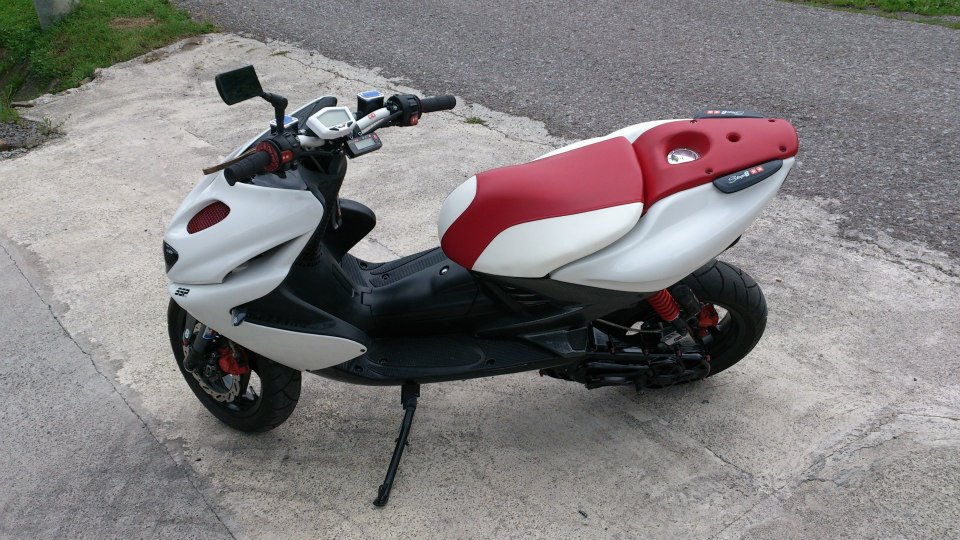

Pridávam sem aj môjho druhého scootra keď už je konečne dokončený ak sa to dá pri tuningu niekedy povedať
bol pekní aj predtým len pod tou tonou nálepiek boli ukryte dopraskané plasty a trocha mi nevyhovovala farba a ten origo budík
ale zas čo sa tyká motora tak bol dosť natuneny a takpovediac po rozobratí sa zistilo že skoro nejazdený čo zodpovedalo aj informáciach

Parádny Aerox.
Pochvala.
Pochvala.

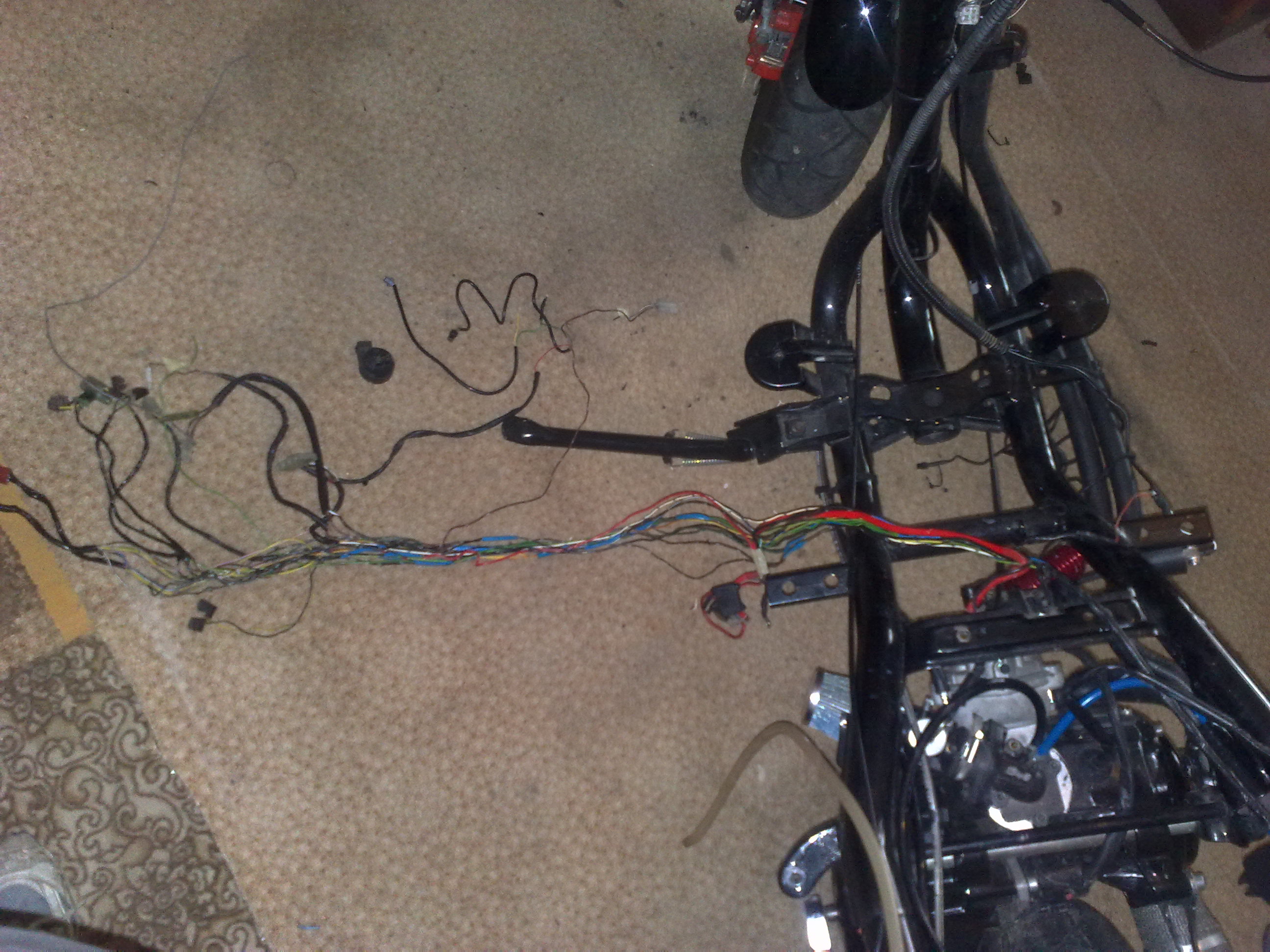

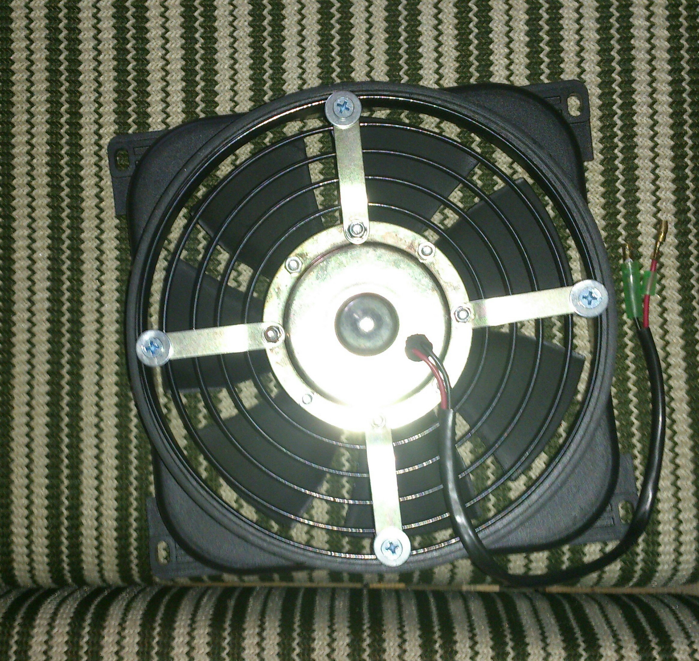

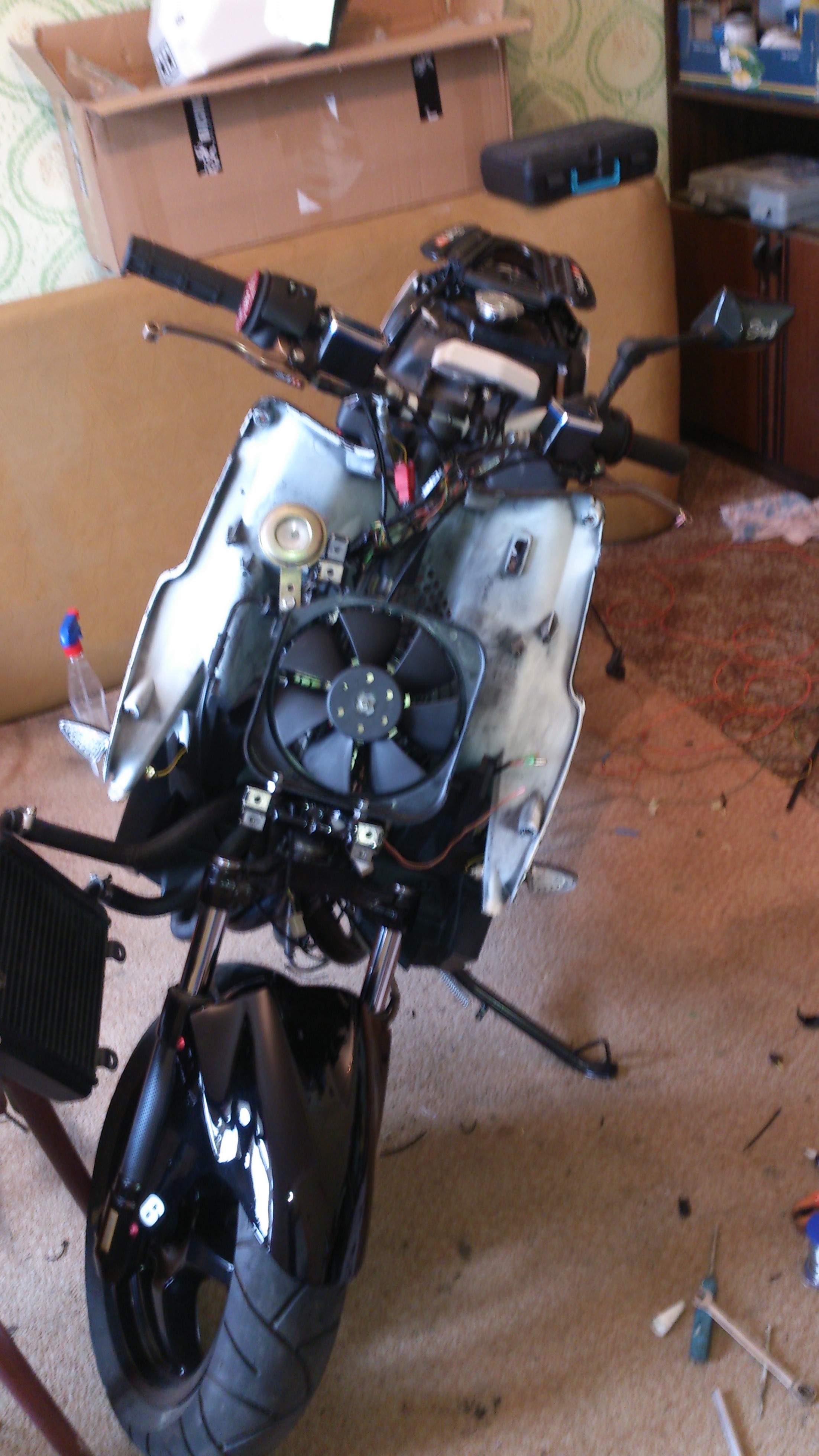

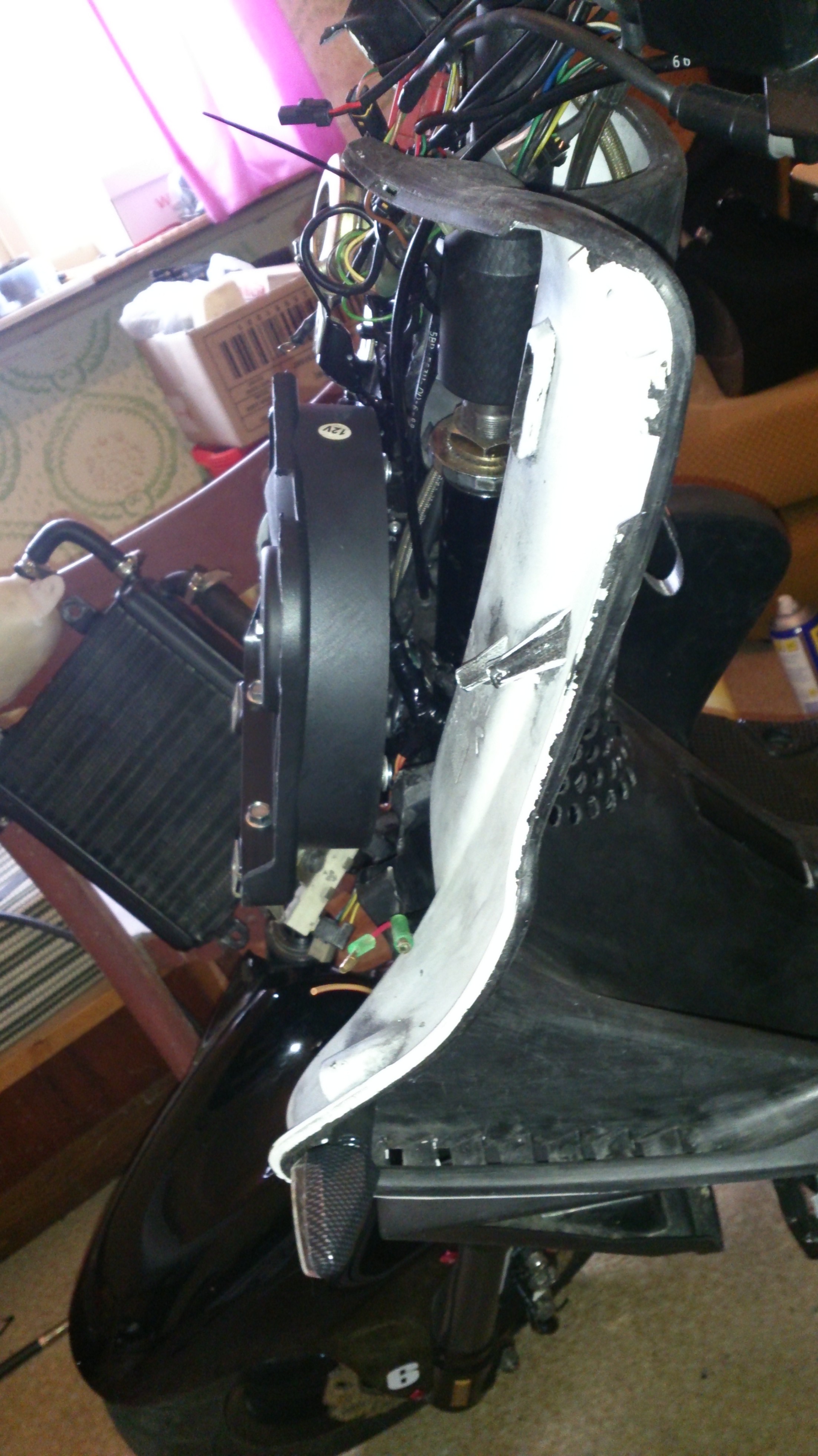

Pridávam nejaké fotky s upraví chladenia a upraví kabeláže kedže sa to stále prehrieva

Za chvílu tam dáš vrtulu ktorá to môže aj celé ťahať....a budeš mať po probléme s prehrievaním ....lebo šak vrtule stačí elektrika z baterky...

nic nepomoze viac ako zvacsenie chladiacej plochy...vsetko ostatne je strata casu...pidi chladic co ma problem uchladit seriovy valec nemoze uchladit 70ccm...na 50ccm racing valci mam 4nasobok chladiacej plochy oproti serii a pri pomalej jazde sa to hreje na 60°C...pri ostrej jazde si to drzi aj v najvecsich horucavach 45°C

no v plane bolo dať tam aj chladič ale bohužiaľ sa nevošiel tak sa bude čakať dokiaľ budu peniaze a kúpi sa druhý

lebo teraz si si prekryl aj to malo chladica co chladilo...teraz bud bude musiet ist ten vetrak vkuse na plne gule alebo to bude chladit este horsie...hlavne je zabezpecit nerusene prudenie cez chladic (cize nic pred nim ani za nim, dobry privod a odvod vzduchu...) a vtedy bude maximalne chladit...

no ono je to trochu upravene aj za vetrákom ten plast čo je hneď za vetrákom je poriadne vykrojený a predkolení je navrtaný vzor (Stanleey) tak ako aj vetrak a káble sú s redukovane a presunuté na stranu spínačky takže úplne volný plac ,pred chladičom je odstránená originál mriežka a je tam vylaminatovany tunel na chladič to neviem či je najrozumnejšie kvôli lámaniu vzduchu ale ukazuje sa to zatiaľ lepšie ako séria tak uvidíme je tam navyše ssp pumpa a prietokoví chladič ale to sú vyhodené peniaze myslím chladič
uvažujem o dvoch variantách
prvá vymeniť chladič s aeroxa za chladiče z yamahy yz 250
druha ďalší chladič s runera plus elektrická pumpa
a potom možem riešit veci ako je maximalka lebo je len 105km/h real a trocha ho ukludnit lebo stále odhadzuje zadok keď pridam

Ten ventilátor za chladičom nieje až taká prekážka, keď má navŕtaný predkolenný plast. Mne sa teplota teraz pohybuje do 70°C a ventilátor zapínam len zriedkavo. Ale mám stále sériu valec, noo...alcatelko napísal:lebo teraz si si prekryl aj to malo chladica co chladilo...teraz bud bude musiet ist ten vetrak vkuse na plne gule alebo to bude chladit este horsie

no ja mam MHR replicu a ta sa ževraj rada varí tak uvidíme

tak dneska som bol prevetrať roxa a teplota sa držala na 65°C zo stále zapnutím vetrákom pri rýchlosti 50-65 niekedy keď som mu dával trocha vedieť tak aj 74°C ale maximálku som nešiel tak neviem ako bude vtedy chladiť

fuu, pekne to hreje, hm a to som myslel, ze replica pojde nizsie cisla, lebo ja ked dam corse plny kotol aj 10 min v kuse tak max som dakde okolo 75, inac tych 65-68 to ma obycajne, ale tak pamatam si, ze aj Ockovi to celkom varilo na vyjazde, kdezto stanley ma zas normalnu teplotu, lenze ma seriu. hm no haluz..
pripadne skus vrecka s ladom

no neviem aká presne teplota by mala byt pri takomto valci ale keď som to doniesol tak to normálne jazdilo na 87-90 a to sa mi nezdalo príliš rozumne a po prečítaní par tém na fórach aj keď doteraz neviem poriadne pochopiť kvôli čomu sa musí dosahovať taká nízka teplota
najskôr tam pôjdu chladiče s volakej yz 250 tie to hádam uchladia

pri nizkej teplote mas najvyssi vykon...od 45°C ti kazdych myslim ze 5°C klesa vykon o 2% (nepametam si presne to cislo)...co sa robili testy tak sli az na nejakaych 5°C (u snezneho skutra) a vykon rastol ale boli problemy s odparovanim paliva
...v realnej prevadzke je najnizsia prevazdkova teplota brana 35°C a vecsina race 2t jazdi na 45°C (4t okolo 55-60°C)
suvisi to s rezonanciou prudiaceho media, co je zaklad prace 2t...je o tom velmi vela teorii ale skoro nik im nechape tak sa to berie ako fakt
