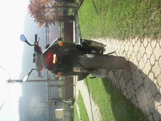

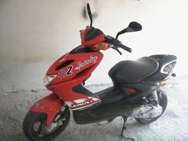

takže tú je zopár nových foto,čakám na diely ale kím dojdu neviem,multimeter s6,pumpa s6,zadné svetlo so smerovkami,gripy...ked to bude tak pofotím dopredu pojde led vetrák a na spodok scootra neaké tie neóny cez zimu sa budem baviť a ešte do kufra hudbička :P
