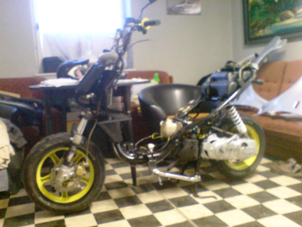

Ide sa tunovat rox hih mno kupil som ho v novembri v serii rok 2000 nepacla sa mi farba tak uz sa na tom pracuje plasty su pomaly vybrusene mno len neviem na aku farbu to mam dat asi na cerveno ciernu

Re: Yamaha aeroX 50
kola nechaj zlte..plasty do cierna a drobnosti daj zltou..bude to ppc

Re: Yamaha aeroX 50
.... podla mna mas na vodnej pumpe vymenene hadice .... horna ma ist k motoru ....

Re: Yamaha aeroX 50
ou mno to fakt ma bit naopak
kua mno ked som ju kupoval ta prave ju doviezol zo servisu cosi menili gufera na kluke kkti

Re: Yamaha aeroX 50
pre nas neznalych skuste niekto v jednom prispevku vysvetlit, aky zly vplyv na scooter/motor mali tieto zamenene hadice... (nech sa nieco naucime

Re: Yamaha aeroX 50
mno ano ale mno ved ked sa v motoru nahreje tak to pojde do chladica ochladi a ide to ci nie?

Re: Yamaha aeroX 50
thebandit neviem ale zo spravneho pohladu to vyzera asi takto dlhou hadicou (kt. je zapojena dole) sa privadza kvapalina k pumpe ktora ktora ju tlaci smerom k valcu (kratsou hadicou ktora je zapojena hore a druhy jej koniec ide do valca) a tam sa spät vracia hadicami do chladica. Kratsiu hadicu daj radsej hore a dlhsiu dole, cize len ich vymen, ja by som to tak urcite nenechal... tod moj laicky postreh

Re: Yamaha aeroX 50
... vodna pumpa a hlavne simering nema rad prehnanu teplotu - zacne tiect ... preto ma ist voda z motora najprv do chladica az potom ochladena k pumpe - okrem toho nevidim dovod nahrievat zapalko ....

Re: Yamaha aeroX 50
ball moc pekne dakujem za navod a rspeed za jeho vsimavost si
VDAKA boli by s tym zbytocne problemi

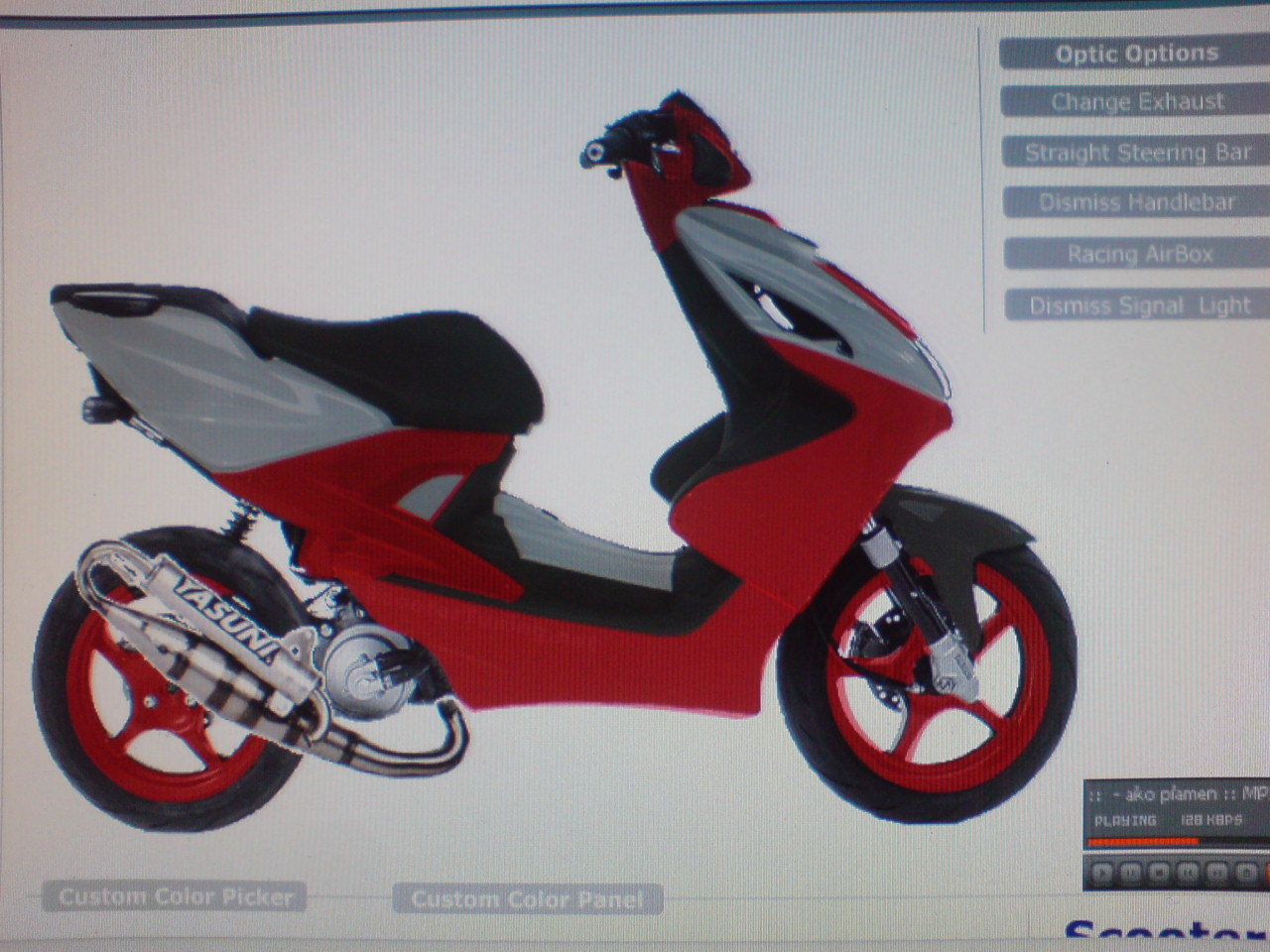

mno mam spraveny nejaky navrh a co myslite k mojmu setupu aky fuk??? a tu je ten navrh hh tu:

Re: Yamaha aeroX 50
Ked chces nechat seriovy valec tak ta s6 replika je ooook

Re: Yamaha aeroX 50
mno tak mozno tak do roka aj 70 tka hh a mno s6 pro??? je dobry mno
postacujuci na 70 ku nejaku ako malossi sport??
A TU SU DALSIE NAVRHY

Re: Yamaha aeroX 50
to je vykonovo dobra volba... mozno kuuuusilincek lepsi ako moja mhr replica, ale je urcite hlucnejsi a ma spicku pri vyssich otackach ako mhr replica... Ale ani reverse nie je zly...

Re: Yamaha aeroX 50
For : Thebandit
No malo by to vplyv hlavne v chladnejsom pocasi a mal by si problem zohriat motor ...
Lebo ked ti otvory termostat vsetka tepla voda by ti vysla von z motora a vosla by ti tam studena ... a termostat by sa zatvoril až vtedy ked by kmemu prisla studena voda , ale to uz v motore bude studena voda. pri spravnom zapojeni hadic sa to nestane, lebo k studena voda pride najprv k termostatu az tak do motora

Re: Yamaha aeroX 50
...kde ma scot termostat ???? ...peto223 napísal:For : Thebandit
Lebo ked ti otvory termostat vsetka tepla voda by ti vysla von z motora a vosla by ti tam studena ... a termostat by sa zatvoril až vtedy ked by kmemu prisla studena voda , ale to uz v motore bude studena voda. pri spravnom zapojeni hadic sa to nestane, lebo k studena voda pride najprv k termostatu az tak do motoraNo dufam ze ste tomu pochopili

Re: Yamaha aeroX 50
No tam pri sviecke jak vstupuje hadica aspon ja ho tam mamrspeed napísal:...kde ma scot termostat ???? ...peto223 napísal:For : Thebandit

Re: Yamaha aeroX 50
ja tam ten termostat nevidim na mojom
MNO KTORY NAVRH SA VAM PACI 1 2 3 alebo 4

Re: Yamaha aeroX 50
no stych navrhov by som dal ten 1 ale este by som do toho dal biel sedadlo

Re: Yamaha aeroX 50
mno nie zly napad heh ale biele hih
nespinilo by sa moc

Re: Yamaha aeroX 50
urcite ze ano..ja som za 1 alebo 4 ale v pripade 4 sive plasty do biela..

Re: Yamaha aeroX 50
... jednoznacne dvojka - silna cervena ....
