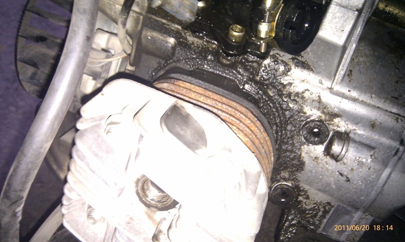

#208 Príspevok od užívateľa gianmarco1 » Ut Jún 21, 2011 11:31 am
no tak kedže som mal štátnice a všetci okrem mňa chceli aby som sa učil, nemal som času rozobrať skúter. včera som to nevydržal a davaj ho plasty dole. no neviem či smiať sa alebo plakať, ale olej je všade. jednoducho povedané moj Neos maže všetko, karter, valec z vonku, elektriku, zadny disk, a ine veci...
zháňam ešte nejaké naradie a dnes by som sa do toho rad pustil: chcem rozobrať sanie a kuknúť klapky, rozobrať a vyčistiť karburátor, skontrolovať hadice či nie sú prasknuté a asi dam dole aj hlavu+ valec nech vidim v akom je stave.
nejake napady? postrehy?
a v čom je problem? strašne ho pri pridaní plynu dusí, hlavne keď je studený, potom je to už lepšie. ako keby bola rozladená zmes... sviečka je hnedá. niekedy počas jazdy po pridani plynu nereaguje, musim šaškovať s plynom aby sa rozbehol. katastrofa... a to z ničoho nič. viac o probléme napíšem večer. zatiaľ nejaké fotky...
PS: hovorí sa: kto maže, ten jede... ale mne to moc nejede :ROFL:

#209 Príspevok od užívateľa Bamma_boy » Ut Jún 21, 2011 2:47 pm
No joooo... klasika Minarelli neduh.. :) Riešim rovnaký problém, stiahneš zapalko a pod ním budeš mať nakydaného oleja.. a na pieste budeš mať karbónu, sa s ním môžeš obsypať.. :D
Pekne len vyhoď to ozubené kolečko z čerpadla a miešaj si sám.. ja som doteraz nezistil kde bol problém, proste som to vyhodil a nechal tak.. :pardon:

#210 Príspevok od užívateľa modreOKO » Ut Jún 21, 2011 4:09 pm
noja by som preistotku pozrel na tvojom mieste aj ten valec .. zhod dole a kontroluj tesnenie , pretoze toto nevyzera ako nejaky klasicky olej so spinnou, pripada mi to ako bordel ktory sa aj mne tlaci spod vcyfuka, spod valca, lebo mam na prd tesnenie (vyfukove) .. a ak mas zle , prdnute to tesnenie na valci, tak môze podfukovat a tahat nejaky "falosny vzduch" alebo co a môze to byt pricina toho tvojho problemu s plynom .. chapes ...

#211 Príspevok od užívateľa gianmarco1 » Ut Jún 21, 2011 4:30 pm
tesnenie na vyfuku nemam žiadne. nebolo treba nakoľko to všetko pekne sadlo, problém nebol žiaden. fotrík sa tiež vyjadril že by to mohlo byť nejake tesnenie... zajtra to cele zhodím dole a bude prekvapko...
asi by to chcelo dať nove tesnenia a piestne krúžky? už keď to bude rozhodene cele... kde to dostať kúpiť na sériu?

#212 Príspevok od užívateľa robuch » Ut Jún 21, 2011 4:56 pm
gianmarco1 napísal:tesnenie na vyfuku nemam žiadne. nebolo treba nakoľko to všetko pekne sadlo, problém nebol žiaden. fotrík sa tiež vyjadril že by to mohlo byť nejake tesnenie... zajtra to cele zhodím dole a bude prekvapko...

#213 Príspevok od užívateľa robuch » Ut Jún 21, 2011 4:59 pm
ked tak pozeram na tie fotky,tak by som povedal na tesnenie pod hlavou alebo prirubou.

#214 Príspevok od užívateľa modreOKO » Ut Jún 21, 2011 5:53 pm
jooj, ja sne ze tesnenie motorove, niekde pod hlavou alebo skôr pod valcom ... to moje vyfukove som pouzil len ako prirovnanie , ze ten bordel vyzera rovnako = cize ide niekde zpod valca

#215 Príspevok od užívateľa Bamma_boy » Ut Jún 21, 2011 6:22 pm
majú pravdu chlapci, raz viac skúseností, je viac skúseností.. ja som mal ten olej len v oblasti zapalovania nakydaný a potom čo prešlo po hadičke, tak všade kolo motora.. ale tebe to presne pod válcom zašpinilo.. :wink:

#216 Príspevok od užívateľa gianmarco1 » Ut Jún 21, 2011 6:32 pm
robuch napísal:
v potravinach na oddeleni BIO
to ten polsky olej za babku :%) keby ti trebalo helfnut,tak daj vediet.
olej s tym nema nič spoločne Robuch. keby som náhodou potreboval pomoct tak dúfam že sa niekto najde :beer:
vyzerá to na tesnenie pod valcom. vie niekto poradiť kde kúpiť za dobrý peniaz nové? Modreoko ty máš skúsenosti, poraď. :)
strana pri zapalovaní je čistá, čiže bude to karbec, tesnenie, alebo niečo podobné. po jazde som našiel kaluž oleja? benzínu? pod skútrom. niekedy viac, niekedy menej.
dúfam, že zajtra si nájdem čas a rozoberiem to. všetko pofotím a budeme vedieť viac.

#217 Príspevok od užívateľa modreOKO » Ut Jún 21, 2011 6:53 pm
hh :) .. no v prvom rade to chce handricku , kefocku , technicky benzin , popripade z Lidla Engine cleaner a ides na to .. vsetko kvalitne precisti a vsimaj si detaily , musis prist na to zkade to razi von .. ja to typujem ze bud guferko na kluke tlaci sa von spod zapalka a kape dole, ale podla foto skôr tesnenie pod hlavou, neviem ake tam mas tesnenie ale na mojej mašine je papierove, pred par dnami som kupil v mototechne , alebo autotechne univerzalne tesnenie cca 0,5x0,5 metra, je to riadne velke a ak mas stare napriklad, len prilozis a obkreslis, vystrihnes spravis si vlastne nove .. alebo druha moznost /drahsia/ kontaktovat napriklad taky moped-slovakia kde mi ochotne poradili, dokonca odfotili tesnenie s pravitkom pre porovnanie s mojim pôvodnym, bral som od nich uz dve sady .. inak spokojnost

#218 Príspevok od užívateľa Bamma_boy » Ut Jún 21, 2011 7:00 pm
napíš buď do zdemy, alebo vx-moto ak chceš presne tesnenia.. za 5€ máš komplet sadu.. či už pre 50 alebo 70cc.. :wink:

Ak to budeš rozoberať dnes tak sa zastavim niekedy okolo 15:00 . Daj vedieť čo a ako .donesiem tesniaci matelial a tesnenia budú raz dva. :)

#220 Príspevok od užívateľa rspeed » So Jún 25, 2011 11:30 am
...pozor na stiftiky - pre istotu ber zo sebou opravnu sadu ......

#221 Príspevok od užívateľa wilili » So Jún 25, 2011 12:47 pm
Ja by som valec nechal na pokoji podľa mňa to bude tlačiť niekde pod karbim alebo oklo sytiča
