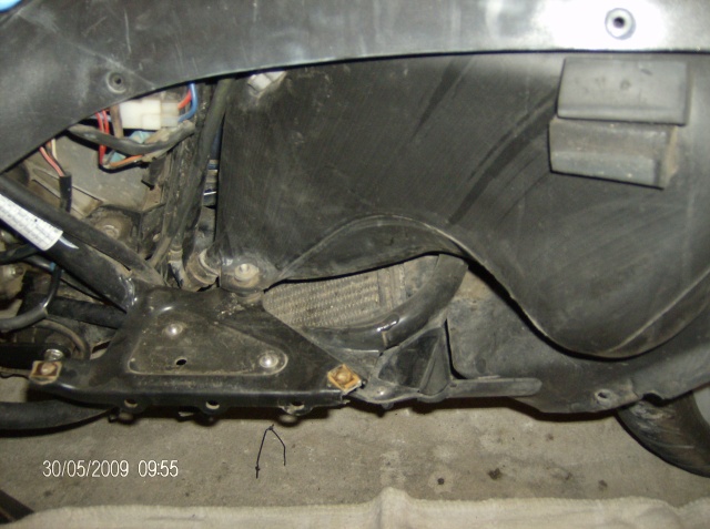

#31 Príspevok od užívateľa raplik » So Máj 30, 2009 10:22 am

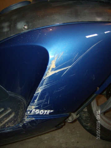

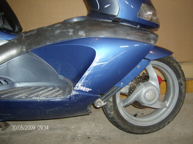

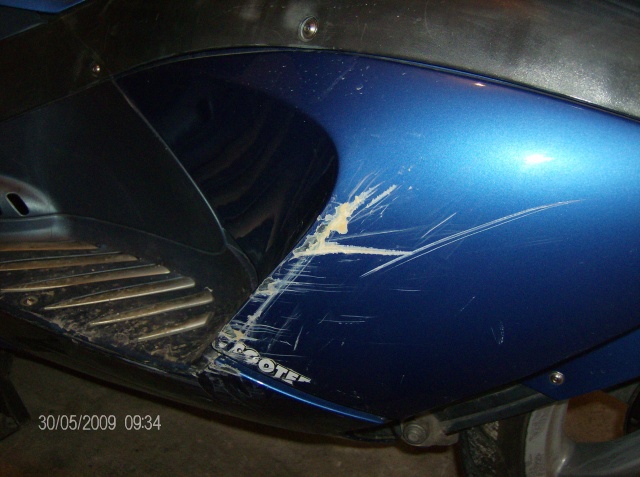

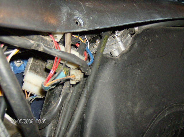

no zase sa nieco pohlo tak davam foto :(
a aj slubene foto chladica a medzinadrzky na benzin

#32 Príspevok od užívateľa THeBaNDiT » Ne Júl 12, 2009 10:36 am
tak som nedavno zistil, ze mam na mojej Aprilke chladic rieseny rovnako... zil som v tom, ze je za prednym kolesom (predtym som to neskumal blizsie :oops:), no a on je v skutocnosti na spodku scootra, za prednym kolesom je "iba" nasavanie vzduchu :D
ked uz otvaram tuto mierne zabudnutu temu, ako si pokrocil s tymi plastami?

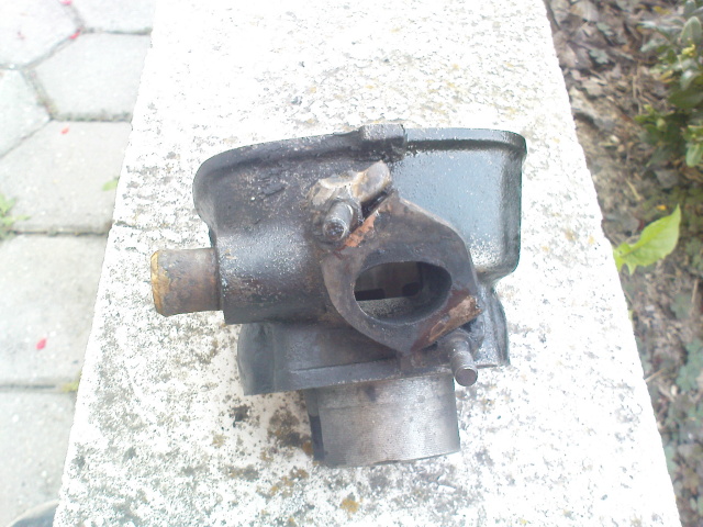

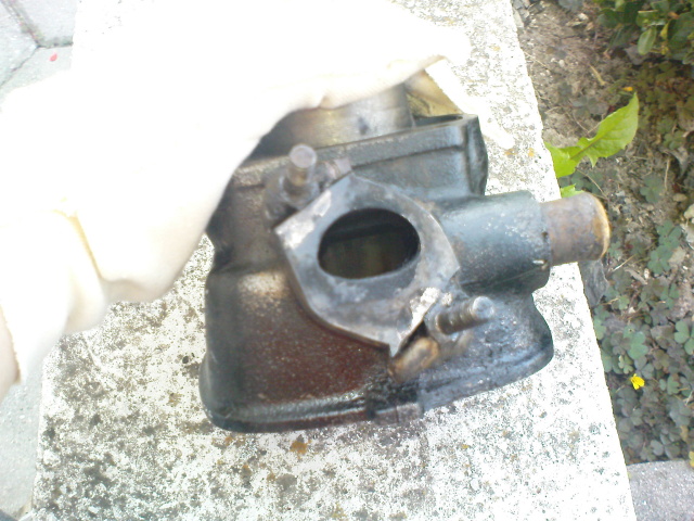

#37 Príspevok od užívateľa raplik » Ut Sep 22, 2009 3:26 pm

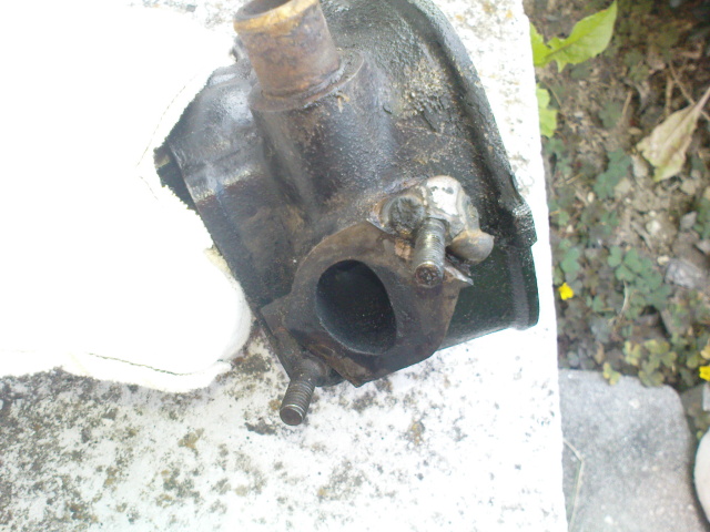

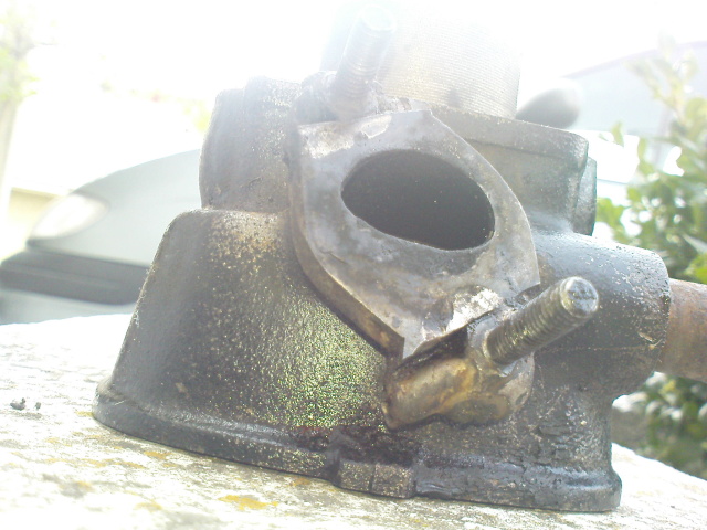

po case zase nieco nove... zacala mi tiect voda pod skuter :( , tak som hladal pricinu.... zistil som ze tecie z valca pri vyfuku.... dalsia neprijemna sprava na mna cakala ked som zhodil vyfuk... stifty boli na valec prizvarane :( takze je to tam cele preslabene a to je asi aj pricina preco to tecie ..... prikladam aj par foto

#38 Príspevok od užívateľa viper » Ut Sep 22, 2009 3:46 pm
To sa do toho vrtal nejaky majster :shock:
Kokos sekat im ruky - len nech je rychlo opravene za korunu.A potom predat ako nepadnute,neburane a NEPOSKODENE.

#39 Príspevok od užívateľa raplik » Ut Sep 22, 2009 4:08 pm
asi tak viperko... :cry: sezona predcasne ukoncena .... potrebujem novy valec a financie u v nedohladne.... takze pokracujeme az na jar....

#40 Príspevok od užívateľa TomasARN » Ut Sep 22, 2009 4:44 pm
Kokso, navaril tam dva sroby a myslel, ze to bude OK, no nebolo. Novy valec je pekna investicia. Nedalo by sa to odbrusit a na novo to zavarit, ale ze by to robil niekto, to aj vie zvarat, aby to bolo dobre ? Potom by to mohlo vydrzat

#41 Príspevok od užívateľa VLADY » Ut Sep 22, 2009 4:55 pm
Liatina sa doma blbo zvára...na to treba machra zvárača a nie nejakého domáceho lepáka čo má trafák po dedovi a elektródy z ropovodu DRUŽBA.... :ROFL: Ale podla prevedenia to bol odborník...sám by som to lepšie neopravil ...šak chalani vedia.... :pardon:
PS: zváralo to nejaké hovado fušerské...normálny človek by to privaril k zvyšku tej pôvodnej príruby kde je ten matroš dostatočne hrubý a nie na bok valca kde je tenká stena kvôli vodnému chladeniu....Ale zas ak to zváral bez demontáže tak bol rád že to dakam prilepil... :bad:

#42 Príspevok od užívateľa TomasARN » Ut Sep 22, 2009 4:58 pm
Jasne, odbornik, co to prepalil, ale ved pohoda, nic sa nedeje, predal to a je spokojny

#43 Príspevok od užívateľa raplik » Ut Sep 22, 2009 7:47 pm
do jari nasetrim na novy valec a ladak.... takze aspon jedno pozitivum... :) bude 70tka... :)
