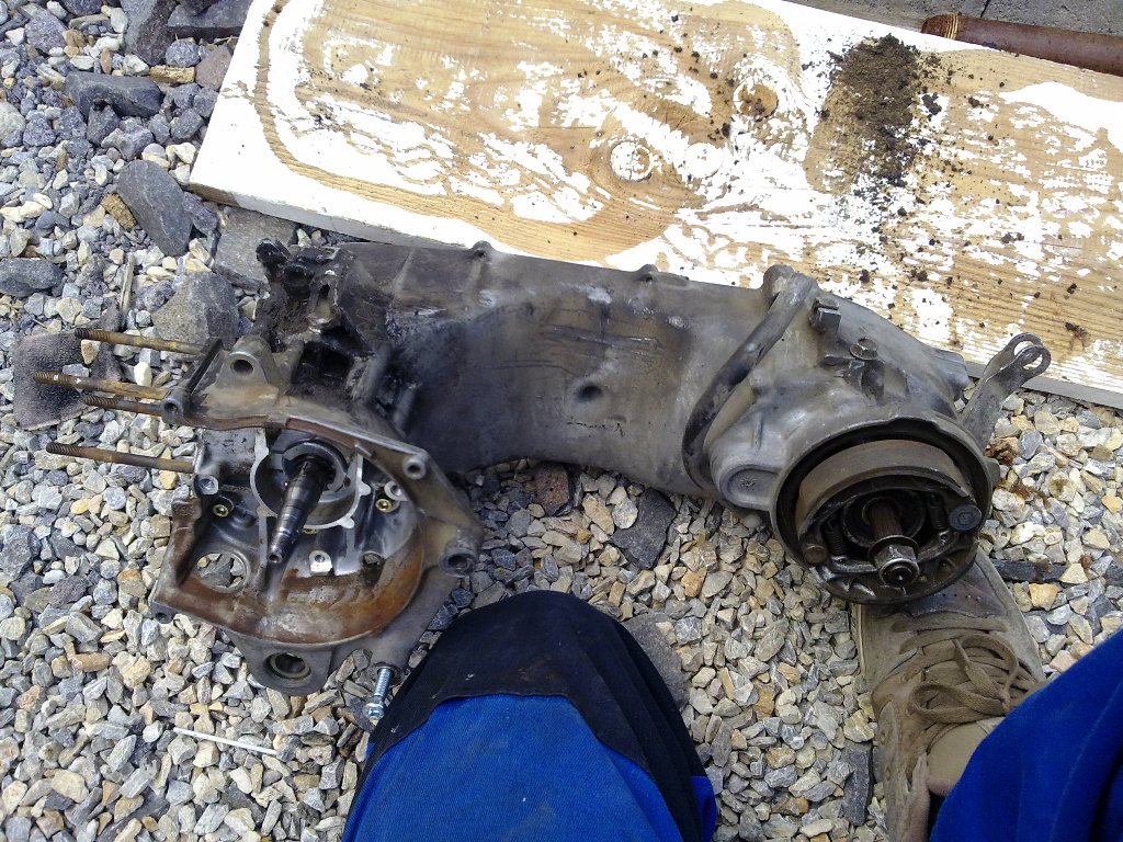

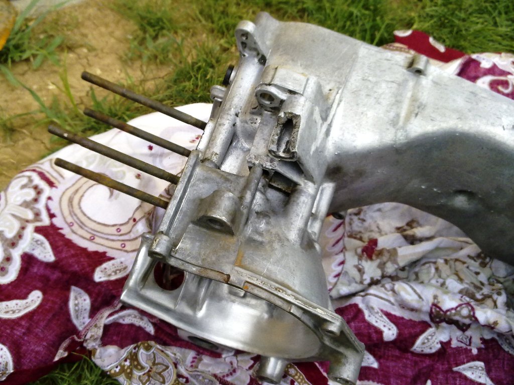

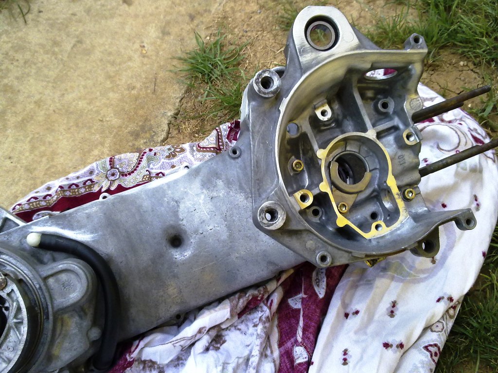

takze vysvetlim vam o čo sa priblizne jedna, ako niektorí viete vdaka geeteemu som sa uplne čírou nahodou dostal k nepojazdnej f12-ke LC, nema sice valec a bola v dost dezolatnom stave a ako som ju rozoberal som si povedal ze do f12-ky nedam ani korunu, neoplatilo by sa mi to ... rozpametal som sa ze raz davno som zhanal minarelli motor z vodnym chladenim, tak som sa rozhodol ze motor a ostatne sucasti ako chladenie, elektrika a nejake tie drobnosti budu darovane inemu scootru a to (este davnesie spominanemu - zhananemu) bw´s-ku, nakolko ma moj "kamarat" :D - odo predbehol s kupou bw´s-ka, som si povedal ze NEVADI budem mat nieco lepsie :D takze zohnal som si bw´s ktore je nepojazdne, ide o verziu bw´s-ka ROCKET, lísi sa vacsimi diskami - 12" (odo ma 10" :P ) takze v skratke bw´s ma original motor minarelli vertikal a miesto neho tam pojde motor minarelli horizontal .. cize bude treba porobit nejake uchyty, najst miesto pre chladiče, prehodit elektriku
čo sa tyka motora setup bude priblizne takyto:
valec: STAGE6 STREETRACE 70ccm
kluka: STAGE6 HPC
vyfuk: yasuni r
karburator: 21 Dellortho, open nebude bude tam priesvitny airbox :)
vario: malossi multivar 2000
spojka: s6 + wingcooler R/T
cdi: malossi
+ uprava kartra ktory je uz prichystany ( alci :oops: )
foto bw´s, a kartra pred čistenim

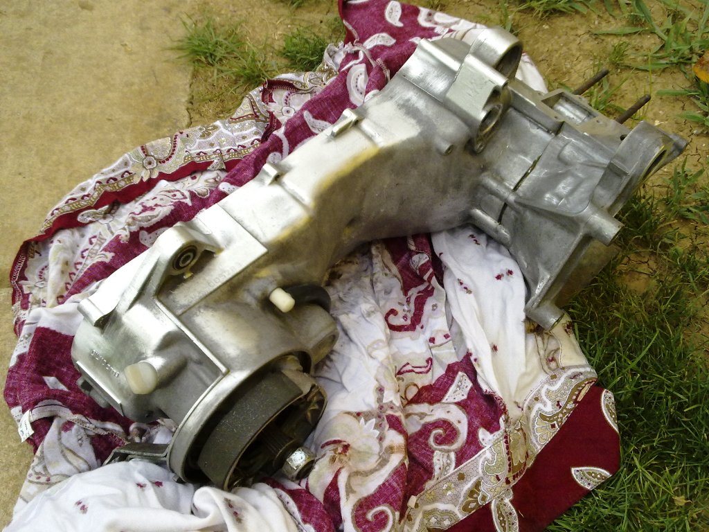

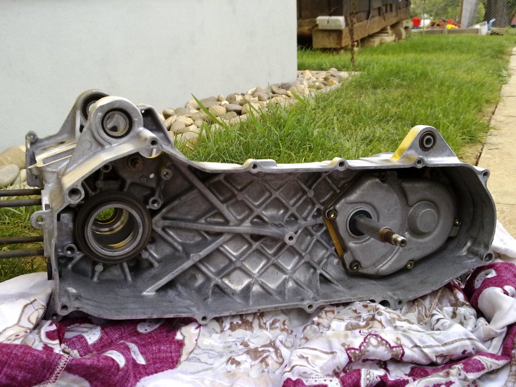

#7 Príspevok od užívateľa momoo » Ut Jún 16, 2009 10:44 pm
motor vycisteny bude sa este pieskovat a potom lakovacka

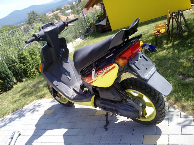

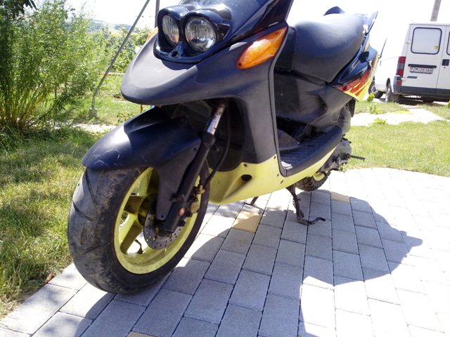

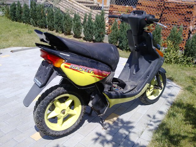

takze fotky:
motor(komplet), kolesa(s gumami), elektrika(kablovacka) bude na predaj

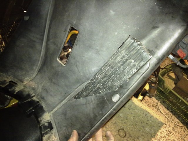

#25 Príspevok od užívateľa momoo » So Jún 20, 2009 10:42 pm
takze uz riesim veci okolo vodneho systemu, chladice, expanzka atd. bude treba ponavarat uchyty
takto nejak budu chladice (je to plast pred nohami)
