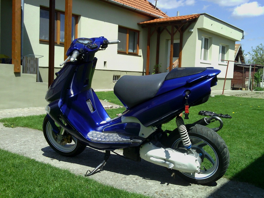

Re: Aprilia SR50 Racing - michal159
Konečne...ešte som len maly kusok od toho aby som si tuto sezonu prvykrat natankoval
