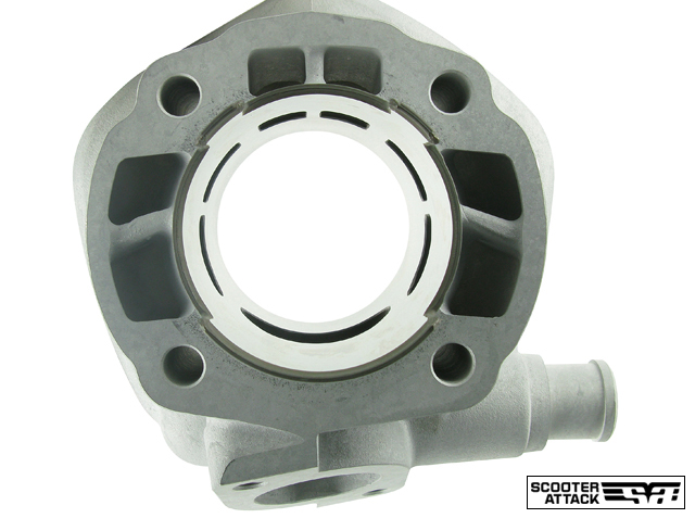

#432 Príspevok od užívateľa michal159 » Št Dec 22, 2011 9:09 pm

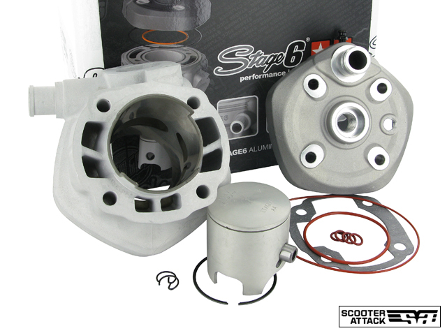

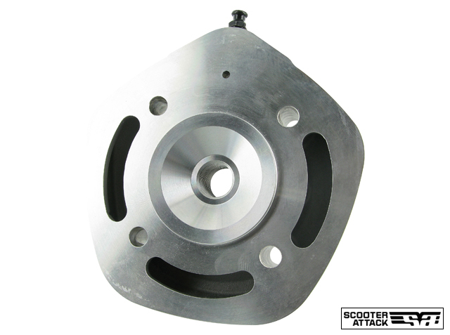

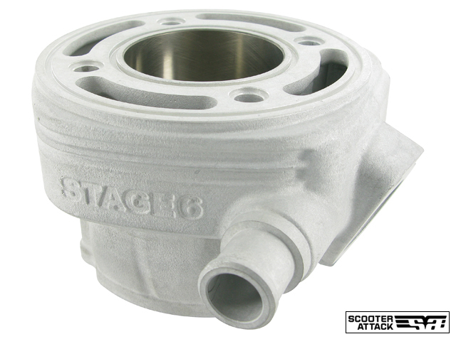

Tak toto vyzera velmi zaujímavo :shock: :shock:
Valec Stage6 Sport Pro MkII 70ccm
The Stage6 Sport Pro 70cc aluminium cylinder is a good and affordable cylinder that has been popular with many tuners – and now Stage6, with their new Sport Pro MKII, are taking it one step further. A completely new design incl. new transfer ports cater for 2 hp more, which with the right components results in 15–17 hp right out of the box. The appearance is based on the pentagonal shape of the R/T cylinders. The head is a one-piece construction with cast scavenging passages for better heat transfer. The piston used is a replica of the R/T version, with domed crown and 0.8mm ring to increase performance and improve thermal stability. We are sure that this cylinder will set new standards in the tuning scene.
Attention: The temperature sensor (incl. thread) must not be longer than 18mm, because otherwise it could knock against the cylinder head. Please check dimensions before mounting!
cena na Scooter attacku 145€ :shock:
tiež som padol na rit, 2 koniky naviac lepšie chladenie =@
možno skusime , do jary musím dorobit čo mám v plane a skusime toto ale verím v to že to bdue do 2 týždnov trvalo vypredané všade :cry:

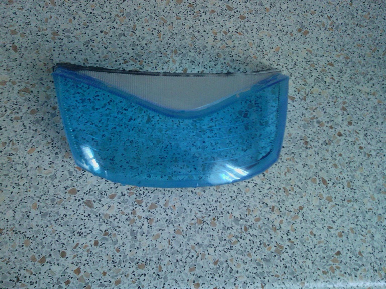

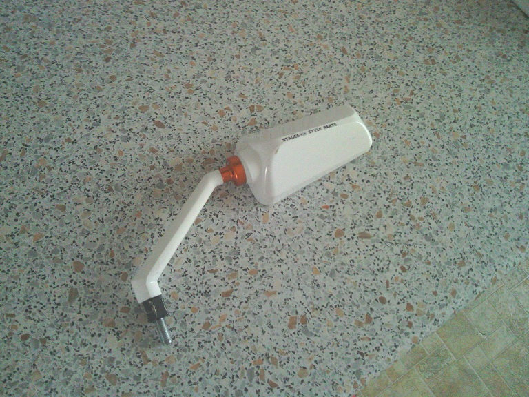

#433 Príspevok od užívateľa michal159 » Ut Dec 27, 2011 1:06 am

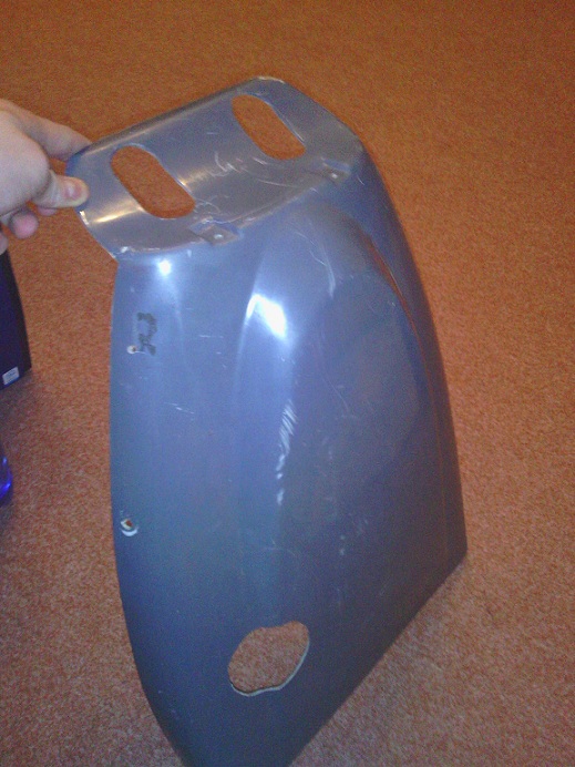

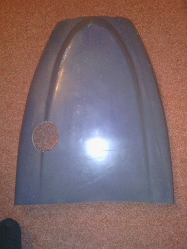

Niečo do zbierky :)
Trošku prebrusime odmastíme nalakujeme do biela, čoskoro prídu LED svetla dozadu, doriešime SPZ a Riťku máme hotovúú :Bravo:

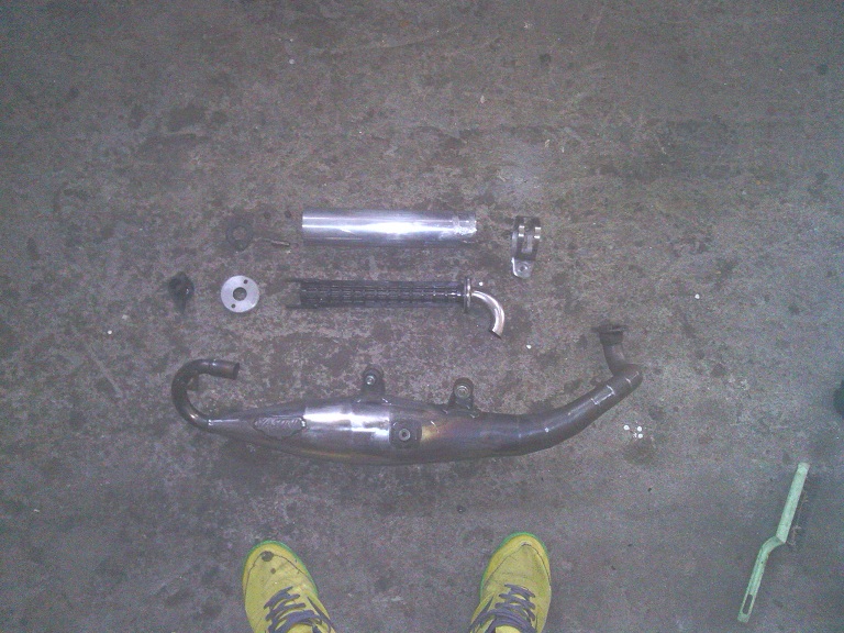

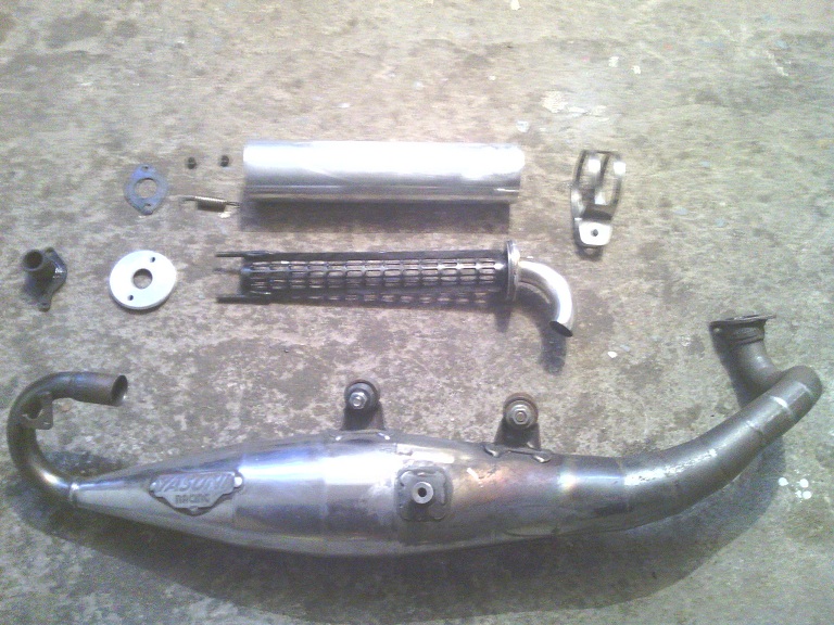

#434 Príspevok od užívateľa michal159 » Št Dec 29, 2011 1:46 am
začíname od nuly :)
príde nova vata, karbon folia (už zajtra nalepena ) ,nalepka :Yahoo!: , vyfuk opieskujeme a dalej uvidíme :)
+objednane nejeke vecičky :) tak dufam že čoskoro dojdu tak ako aj overrange a tlmič :)

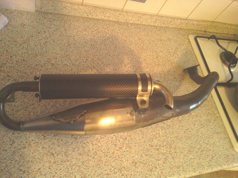

#436 Príspevok od užívateľa michal159 » St Jan 04, 2012 4:47 pm
karbon som nahodil a len tak vyskušal ako to vypada a celkom sa mi to pozdava :)

#438 Príspevok od užívateľa michal159 » St Jan 04, 2012 5:01 pm
ešte dojde YASUNI nalepka a stale neviem čo stym telom vyfuku :D

#440 Príspevok od užívateľa modreOKO » St Jan 04, 2012 5:37 pm
to si smirgloval len pol vyfuku ?

#441 Príspevok od užívateľa michal159 » St Jan 04, 2012 5:42 pm
hej lebo nemam čas a neviem čo skor...či to opieskovat a potom leštit alebo to poslat chudarovi do CZ a spraví mi to on.. alebo to len opieskovat a streknut priesvitnym lakom...

#444 Príspevok od užívateľa rastinko » St Jan 04, 2012 10:50 pm
nepieskuj ten výfuk, ten povrch bude hrbatý a leštiť to bude potom otročina, a po opieskovaní to bude také hnusné šedé ako striebrenka to by sa ti nepáčilo.

#445 Príspevok od užívateľa michal159 » St Jan 04, 2012 11:44 pm
tak čo navrhuješ okrem čierneho laku a chromu ?

#446 Príspevok od užívateľa Jurixxx » Št Jan 05, 2012 2:34 am
prebrúsiť ,vyleštiť, odmastiť a streknúť lakom......inač krásna to koncovka :D :D
