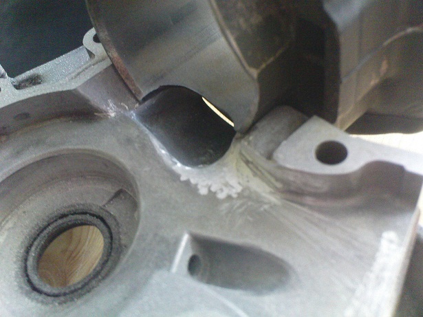

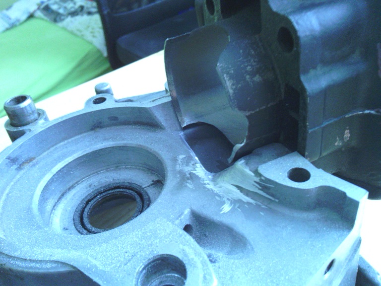

Dneska sa pracovalo :) Velmi som zvedaví na reakciu plyn. Ci to v skutočnosti funguju a ešte že : SPRAVIL SOM TO DOBRE ? :oops:
+ to valec je na foto DUE + čiže liatina takže som sa nebál brusit z valca lebo sa nemalo čo odlupnut. Ale keby chcem toto iste upravovat Sport pro( NICASIL) nemusím sa báť že sa odpulne nicasil ? RESP. ako tomu predíst ?
DAKUJEM

to je uz hotove? alebo si len zacal?...no u nicasilu je zaklad bud kvalitny nicasil a kvalitne naradie alebo dat prec nicasil, upravit a naniest novy (tak by to spravne malo byt)
a bacha na ostre hrany po bruseni na povrchu valca :)

no nahrubo si myslím že stačí, teraz to brusim do skla aby neboli hrany ostré, plus som trošku zaohlil hrany . a valec je zaobleny a vybruseny pekne myslím DUE ale neviem čo s nicasilom :D

lebo na tomto kartri by sa dalo este brutalne vyblaznit aby to bolo ako tak good (bez toho aby si sa dakam prebrusil)...

skús sa pozrieť u mna v téme italjet dragster, tam som vybral tak decentne aby som sa neprebrusil skrz ale je tam vidno ten tvar, (aspon si myslim ze ten tvar je ok)

2rastinko:doplnil som ti tam foto...
2michal: je to dobre spravene...presne toto som ti naznacoval v PM

tak potom som tomu mojmu vela neubližil. DAKUJEM BORCI :) budem pilne pracovat a potom pošlem foto, ale zase aj tu je problem RASTINKO mal 85ojnicu ja len 80.....čiže mne je to prd platne hentak velmi vybrusit , lebo možem z valca ešte 5mm ubrat na krajoch ?

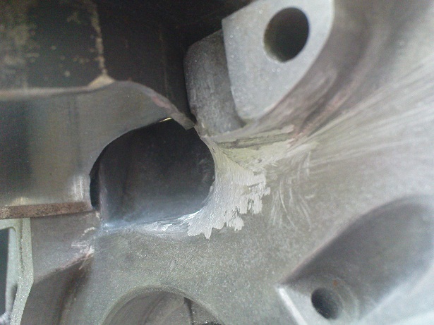

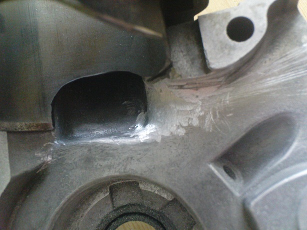

Dneska som opat brusil brusil a brusil,,,karter a jeho jedna polovica je už skoro hotova tak ako mi to alci s rastinkom poradili,potom som zbrusoval tie vybežky z valca a všetko pekne leštil :) Urobil som to dobre ? :crazy:
Na fotke to vyzera strašne hranaté a ostre ale v skutonosti to je jemné a hladké :)
+som trošku robil aj s vyfukovym kanalom lebo podla mna to nebol už vyfukovy kanal ale OLEJOVY kanal,strašne zanesené,špinave,olejove som si myslel že to pekne spravím so šmirglom 1000/1200 pod vodou, prd :D 60 a nasucho aby som dal dole vobec ten bordel :crazy:
