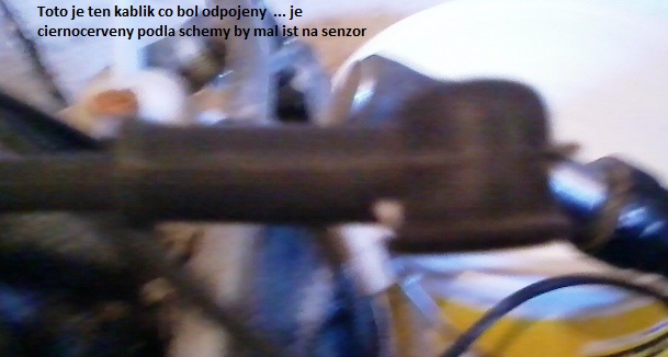

caute chalani potreboval by som pomoc mam dh riaditka a chcem si tam spravit palubovku len preto aby som vedel teplotui motora ale ked tam pripojim ten budik tak to nejde len to cele blikne a zhasne tak som to rozobral a siel som podla schemy zistil som ze cidlo je odpojene .. a neviem kde to ma byt vobec zapojene viem ze na cidlo teploty vody ale neviem kde je to cidlo ten kablik s obrazku cierno.cerveny je len tak zalepeny v predu a modrobiely ktory je tiez na obrazku poznaceny je priskrutkovany ku nadrzke to je dobre?? ... keby som chcel ten senzor co sa zakruca na hlavu valca tak ten by som kde napojil??

Re: Malagutti Phantom F12 - Frantisek290
Neviem ci som to dobre pochopil, ale pani spravili pre seba orig. cidlo v nadrzke a pre externy dash. tam nechali kabel pre cidlo ktore je na hlave ? Ak ano tak ho zapoj a malo by to fungovat.

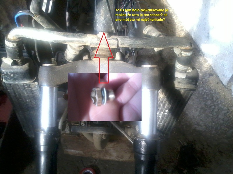

nie nie ide o to ze typek co mal predomnou skutra to asi odpojil tak neviem kde to ma bytt mam len ten kablik cco je modry zakruteny do nadrzky plastovej tak neviem aky to ma vyznam... a ten cerveny neviem kde ma ist .. a potom sa chcem spytat ze keby som dal senzor do motora ci to mozem zapojit namiesto tohto ze ci bude sediet ten odpor.. ak nechapes tak to este mozem skusit nafotit
Takze si to dostal bez povodneho dashboardu ? Pre nahradu (napr. Koso) by ti mal stacit cerveny a modry ignoruj. Ved si to zmeraj a porovnaj, ak bude pri normalnej teplote sediet + - odpor tak to pouzit mozes
Najlepsie by bolo ked sem das foto ako to vyzera a aj budik co tam davas ...

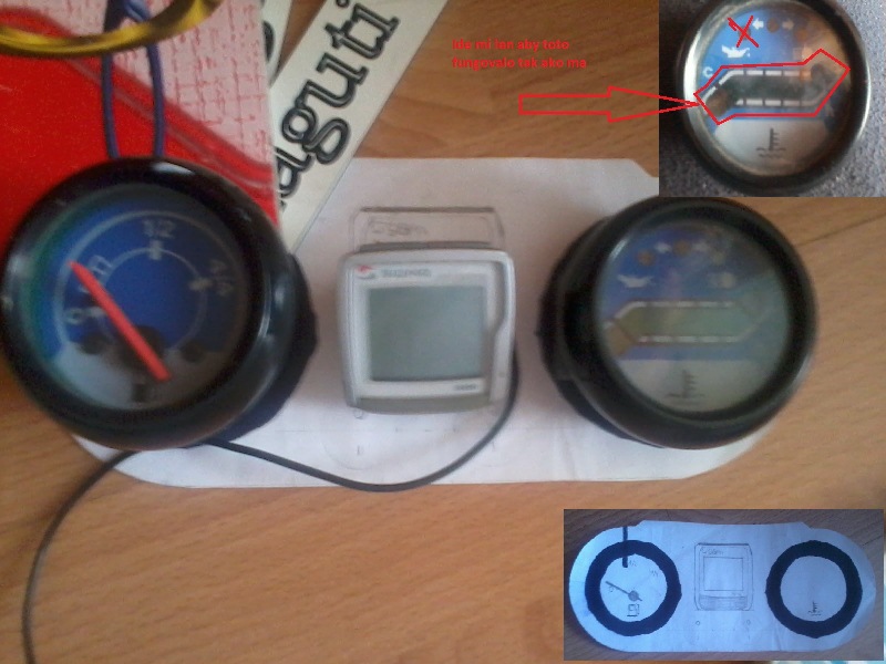

Takze tu to mate na fotkach pre lepsie pochopenie dufam ze mi pomozete a je tam aj navrh palubovky pouzite su origo budiky
Hmm zrejme myslis tu faju ci co to je
ano ma to ist na ten termistor co si odmontoval. Bohuzial co za nahradu pouzit neviem, nakolko nemam jeho parametre. Ten sensor na nadrzke mozes teraz ignorovat, meria uroven hladiny kvapaliny. To je ta uplne spodna dioda na dashboarde. On ten termistor odpojil lebo mu to asi svietilo
tazko povedat. Premeraj aj ten kabel pre istotu. Ked to k tomu prilozis a bude to svietit pri studenom motore (cervena dioda) tak ten sensor je dead. Pripadne ten konektor ukostri a malo by sa vsetko roznut, dashboard je potom ok a vies, ze plati prvy pripad...
Zrejme bude najlepsie niekde ten sensor original objednat.
Inak to cidlo na hlavu mozes skusit na to pripojit, ale kto vie co to bude ukazovat a ak vobec.
super diky takze ked na tie kable co idu od toho pripojim plus a minus len tak z nabijacky a este ten kabel co ide na senzor dam tiez na minus tak by vlastne mali svietit vsetky zelene ledky s cervenou a aj oranzova zee?
