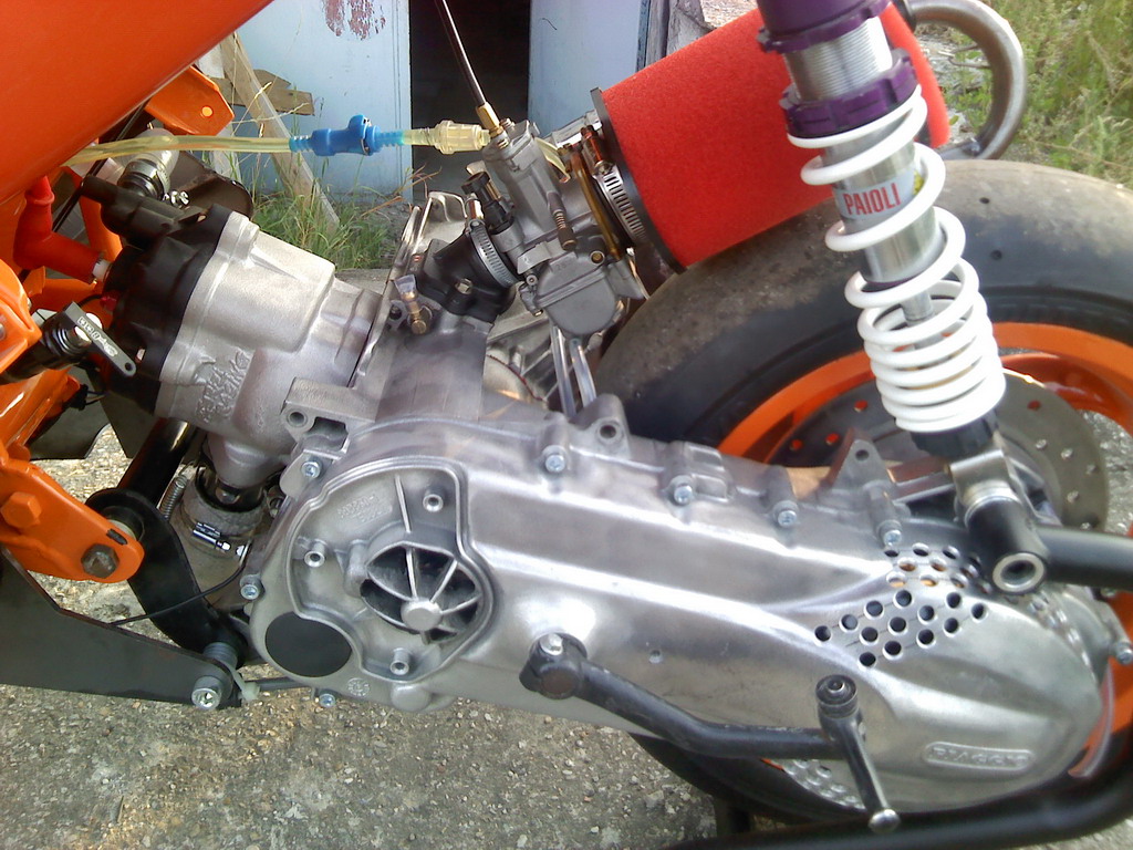

Re: Speedfight2 evo.3
no hoši stale nič, dnes sme s hakim bojovali, šteluvali sme karb, predzapal, ale neuspešne, a prikladam video jak to striela haha, šupy jak z dela
http://www.youtube.com/watch?v=MHhCOpdB_W8
chudar a ako si to vyriešil, ja mam od fabrizi list že mam mať 3-4 mm pred hornou uvraťou, skušali sme s hakim od 6 do 2 mm pred hu a nič sa nemenilo, stale to iste, stale to hori vo vyfuku, do karbu ešte neprskal... ako si to vyriešil ty?
udělal jsem to nastavení zápalka zelý znovu...ja to mam na 1.4mm, třeba jste při tom nastavování něco přehlídli nebo tak něco... u tvýho pekla to bude asi krapet složitější
innenrotor sme už s hakim 3x rozobrali a nanovo nastavili, jj idem vyskušať to palenie 2-1 mm lebo sme skončili pri 2mm ale na nete som čital že pre poldecaky sa jazdi na 1 - 1,6 tak to vyskušam, a čim si to pls meral? ja mam tak buzzetti kluč ale teraz sa mi to robi lepšie šublerou... ako si išiel ty na to?
vim co to je, u nas to je akorat šuplera
...no ja na to měl mikrometr od buzzeti
ten mam aj ja, a je to pekne nachuja praca s tym...
no nič dnešok zase neuspešny, ale teraz som mal konzultaciu s ocinom a zajtra vyskušam ešte nejake finty, snad sa nam to podari... prikladam pekne fotky a o chvilku aj video plne skusania skušania skušania a vulgarizmov
