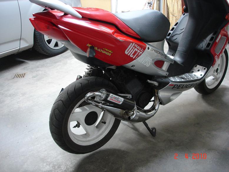

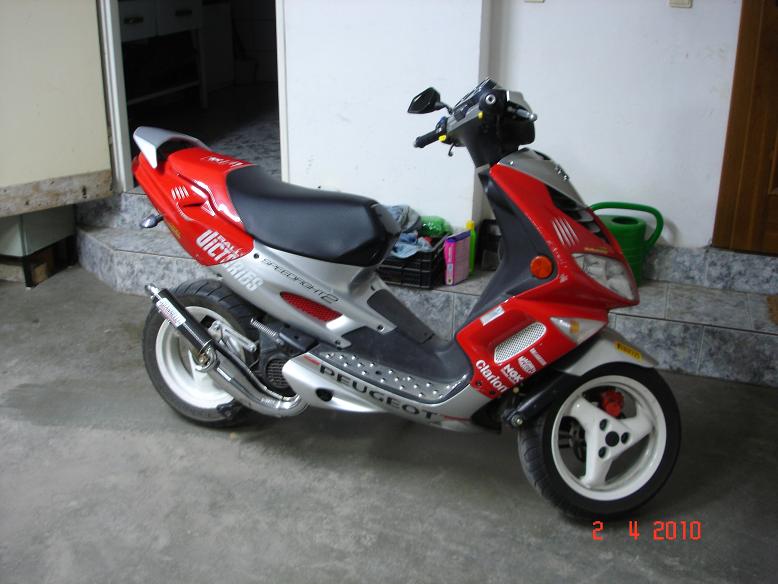

Takže tu je zopár foto aktuálneho stavu. Momentálne sa nič nechystá len jazdenie a jazdenie. Diely som kupoval cez e-shop.

K nejakým technickým veciam. Na maximálke sa toho moc nezmenilo,teda proti pôvodnému tuning stavu, akurát to ide maximálkou vždy, nie len s dobrým vetrom. Je tam hlavne rozdiel pri rozbehu, kopci a jazde s mini frajerkou. Osobne si myslím,že je blbosť aby to jazdilo 130, pretože to je skuter a nie motorka. Hlavne aby na križovatke do mňa nenabúral zo zadu nejaký nedočkavec a s tým momentálne problém nie je. Autá vždy vidím dosť ďaleko za mnou. Maximálka je podla tacho okolo 95,ale myslím,že v skutočnosti to bude tak o 10menej. neviem presne. Ale aj medzi mestom stíham normálnej premávke a to je hlavné. Takže ST zdar a ak by som v lete dostal nejaký nápad, tak sa podelím. Prípadne ak by ste mi niečo poradili,čo by to ešte chcelo, tak stačí napísať. Rád sa nechám inšpirovať.

mne osobne sa tam nelubia vzadu tie smerovky...
- geetee =)
- Riaditeľ Zemegule
- Príspevky: 879
- Dátum registrácie: St Máj 14, 2008 4:26 pm
- Skúter: neuvedený
- Bydlisko: Praha
- Kontaktovať užívateľa:
Re: Peugeot Speedfight soft tuning
priam otrasne

presne tak , kupil by som dozadu led svetlo aj so smerovkami

Vidím že si mal pred tým výfuk od stage6 aj ja mam teraz a motorovo to nepasuje takže ho idem reklamovať a tento gianelli ako si s nim spokojný a ako ti to pomohlo k výkonu??
