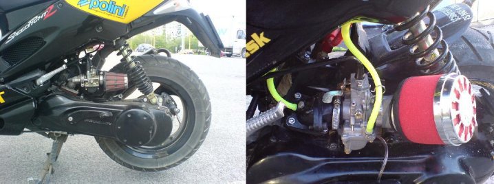

Skúter: Peugeot Speedfight 2 LC
rok výroby:
Aktuálny Setup:
Valec: MHR Replica 70
Kľuka: MHR
Výfuk: Nardo Top performances
Variátor+valčeky: Polini Speedcontrol + Valčeky: mali by byť 4,1 g
Zadná remenica: seria
Predná poloremenica: seria
Remeň: Top performances
Spojka: S6 Torquecontrol pružinky najtvrdsie od Malossi
Kontrastka:
Zvon: S6
Karburátor+tryska: PWK od Motoforce 21,tryska 95
Sanie + Klapky: S6
Vzduchový Filter: S6
Tlmič Seriové
Brzdy 2x kotúč - séria
Priemerná Spotreba: 4 L/100km
Maximálka: zatiaľ nemerané V km/h
Najazdené km (celkovo): 20000 km
Najazdené km (na aktuálnom setupe): cca 500 km
iné úpravy: vpredu xenonove svetlo, smerovky osram diadem, budiky KOSO GP Style, zadne svetlo LED so smerovkami, SSP podložka pod zadný tlmič, podsedlový plast BCD, prerobené chladenie (2 rurkove HEBO chladiče+ďalší chladič pod skútrom), pneu SAVA SPORTY MC 29

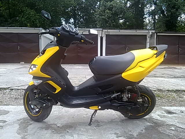

Ako začať... skúter už patrí brachovi ale historiu skútra som začal písať ja. tu je. nejaký tuning tam je, dlhšie neposluchal ale po liečení u alcatelka ide jak hodinky. staršie fotky a veci okolo neho tu už sú. stačí pohľadať. chystajú sa nejaké kozmetické úpravy tak buď ja alebo bracho budeme pridávať fotky.

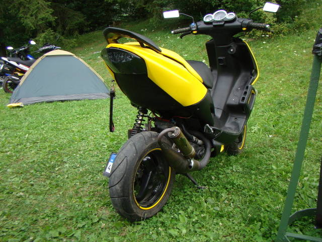

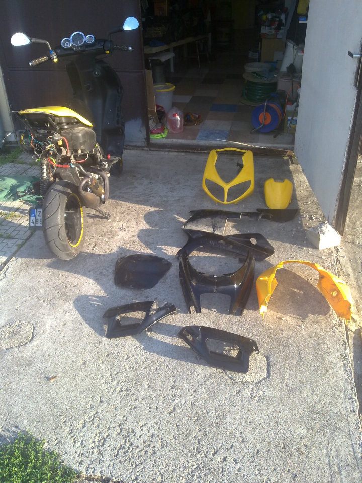

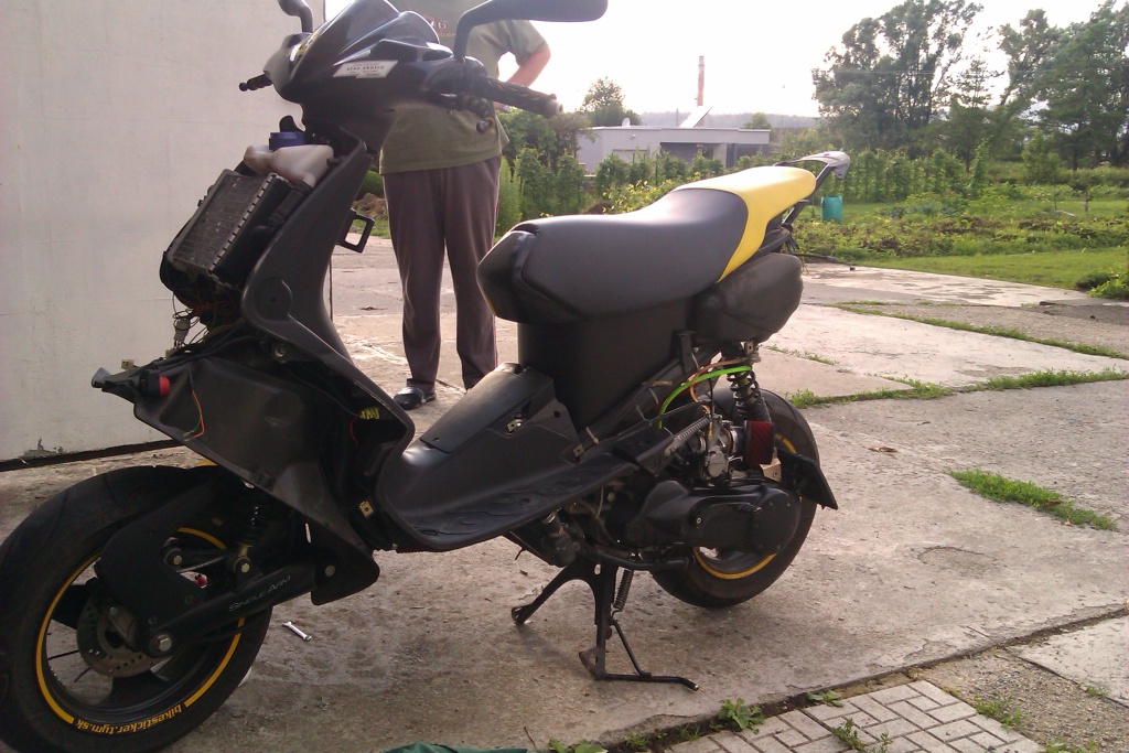

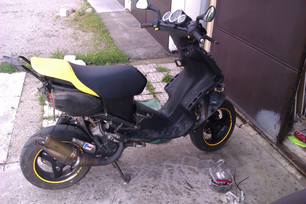

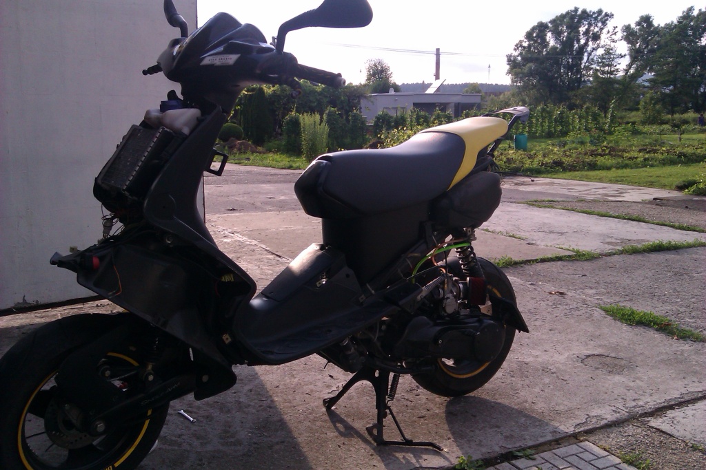

hodku stare fotky

tak teraz to konecne nejako vyzera! :good: Teraj je uz neprehliadnutelny, isto by sa za nim kazdy otacal! :D
Ale nie, otazka: co s nim teraz robite? :)

No pripravujú sa menšie kozmetické úpravy ako bracho písal hneď na začiatku :D

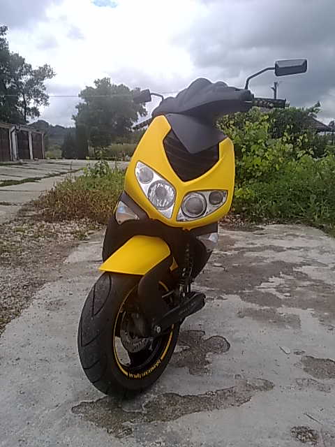

este jedna

nejdeme nic vyrabat, plasty treba dat doporiadku lebo su ake su. plasty ostavaju povodne

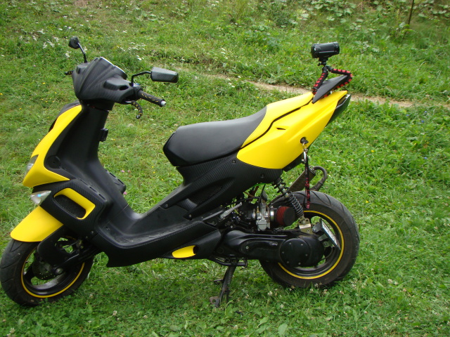

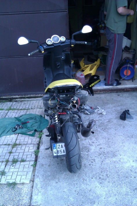

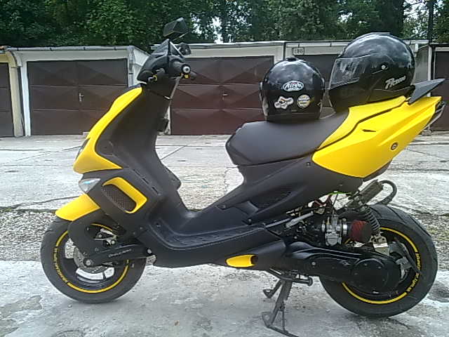

#18 Príspevok od užívateľa kombat » Ut Aug 14, 2012 7:23 pm

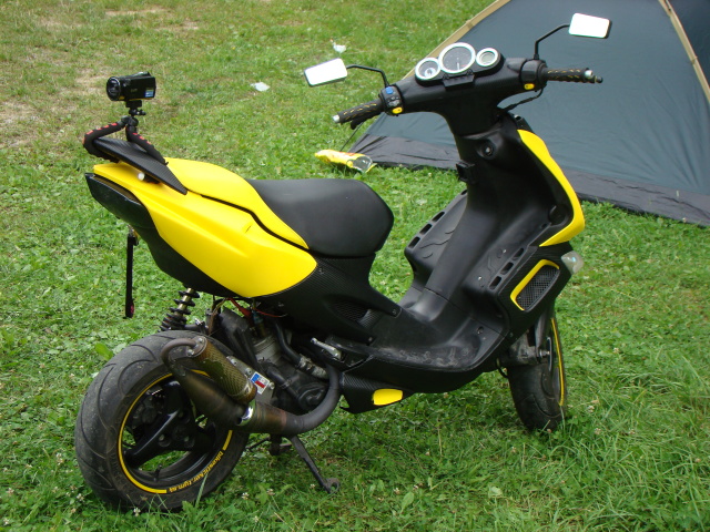

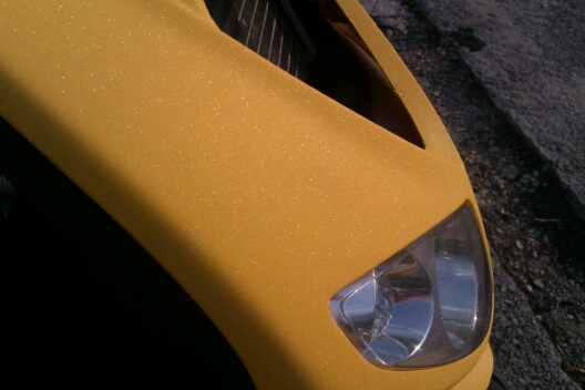

Tak vysledok no

Na výjazde si nasal vodu ? či niečo iné sa p*o*d*r*b*a*l*o ?

nastastie voda nie,len som este v campe dal pre istotu filter do provizorneho krytu(narezana flasa) a teda tahalo vzduch len zo zadu a vzduchu bolo bohuzial malo :-( ,takze sviecka vice mene v haji :D ale uz je vsetko ok
EDIT: tak druhy raz isiel v dazdi no :D ale aspon chvilu vydrzal,nabuduce uz budem vediet :D

no jo, potom si už po výjazde lietal po kempe.... Ide to celkom slušne :wink:

to isiel na h*vno,lebo ako pisem,sviecka v haji vice mene,ale doma som ju hned vymenil za nejaku co som nasiel v garazi a ide tak ako isiel,teda lepsie ako ked som tam jazdil.

no keď som počul aký zvuk to má, keď si lietal po kempe, tak si vravím :no: .. dosť bohaté to vyzeralo.. ale som zvedavý ako to behá teraz. :)

keby si videl tu sviecku,tak by si vedel preco to malo taky zvuk :D :D :D
edit:ide lepsie,len sa musi zohriat trosku

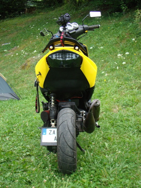

#25 Príspevok od užívateľa kombat » Ut Aug 14, 2012 9:39 pm
A ešte zopár,toď Tajov :D
