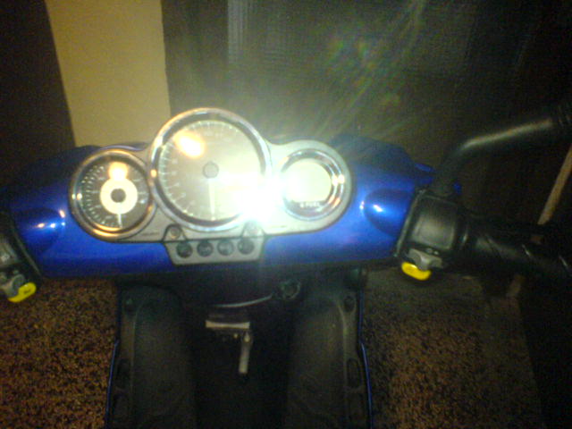

takze konecne uz posledne vecicky dorazili...tu je jedna z nich...skutrik je konecne pripraveny na sezonu uz len sadnut a vozit sa
neskor pridam neake vidoe

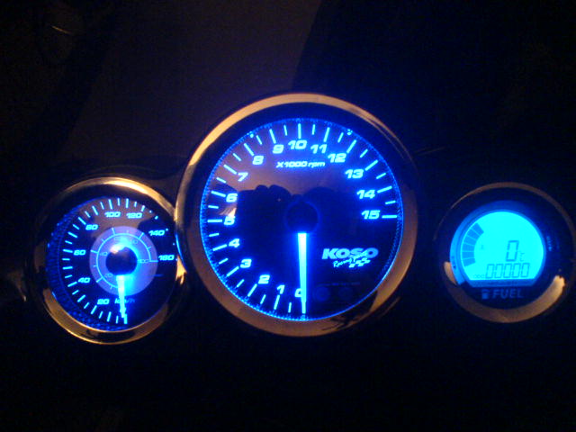

dockal...a staaaalo to zatoooo
este potrebujem cidlo na teplotu a je to komplet...a dorazila aj new prilba sice ta stara ma asi rok ale neodolal som...je to stage 6

Pekne, pekne, je to krasny doplnok. Uz len aby pocasie prialo. Skusal si kolko otacok vytocis na stojane podla toho otackomera,co tam mas?

skusal som len tu trosku pred domom prebehnut...10000rpm to toci pri akceleraciisiel som max 40...valceky 6g

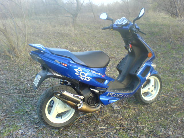

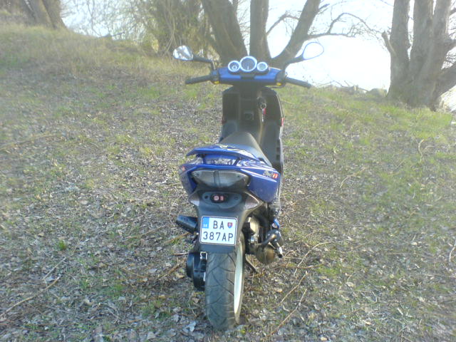

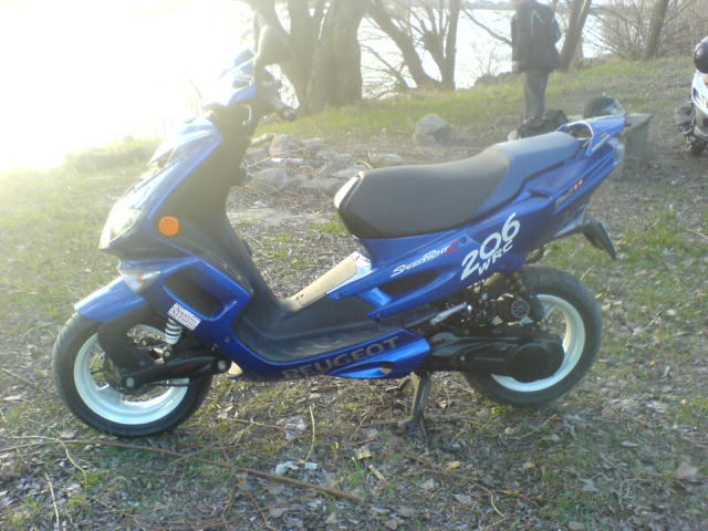

takze vcera som sa konecne trosku poskutroval...skutrik ide uplne super akurat neake vecicky treba vychytat....mam trosku mastny karbec a haluz ked som ho zahrial uplne tak sa mi na vyfuku tocila ta karbonova koncovka a trosku tade prskal olej z palivom a ked vychladol tak zase drzala:) nabehal som viac ako 100km a ide fakt suer...jazdil som z kamosom a ma runnera 200 a normalne nechapal ked som ho po meste stale tlacil...v meskych ulickach nemal sancu mi utiect takze spokojnost maximalna...akurat ta spotreba je 5,5 az 6 litrov ale stym som ratal
tu su neake foto keby to niekoho este zaujimalo...a ozal mam new smerovky + zadne svetlo imitacia karbon....dostal som to zadarmo od kamarata este rozmyslam ci to tam aj necham
