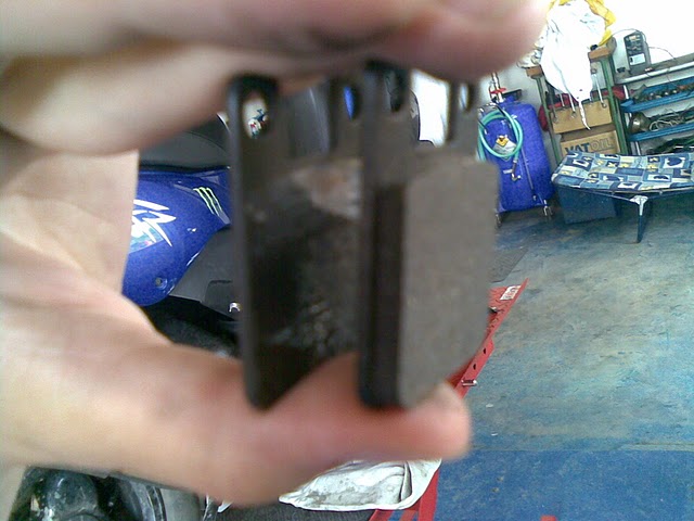

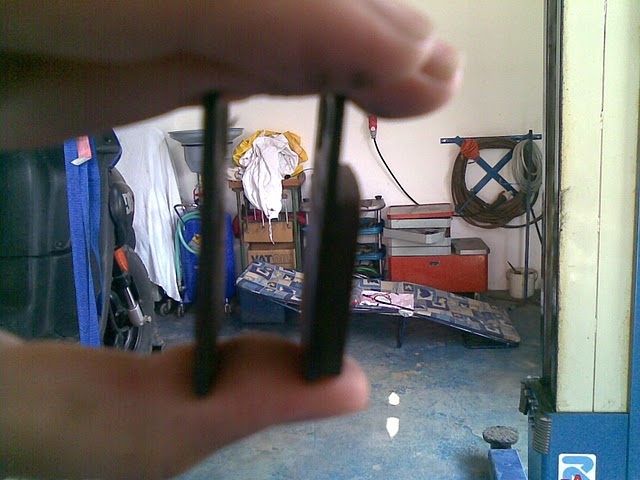

zajtra sa idem pohrat s triskami, nahodim nove brzdove platnicky a hlavne chcem doriesit spojkove pruzinky + valceky.... ale to asi nikdy nedoriesim, lebo skuter mi zabera vo vyssich otackach (nemam otackomer, neviem presne kolko to je)... na rovine je to v podstate zbytocne, to by mi stacili najslabsie spojkove pruzinky, ale casto chodim do kopca a tam potrebujem aby to islo do vyssich otacok pri rozbehu... to je nekonecna dilema...
zajtra pofotim a nahadzem sem fotky...

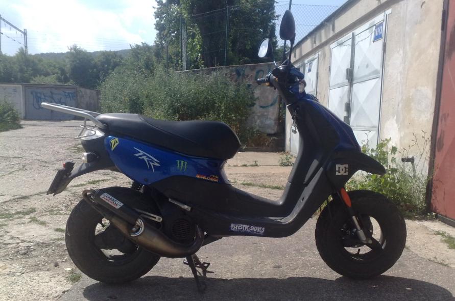

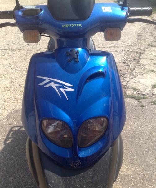

#54 Príspevok od užívateľa Erikos » St Júl 21, 2010 3:42 pm
AKTUALNE FOTKY 21.7.2010 A KONEČNE MALÁ ZNAČKA !!!

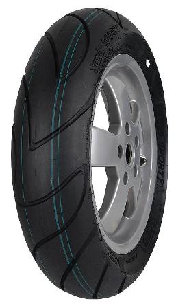

#63 Príspevok od užívateľa Erikos » Ut Okt 26, 2010 3:44 am

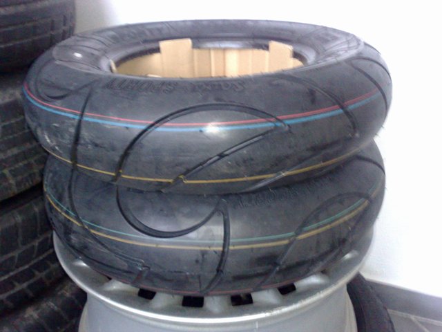

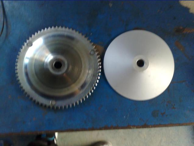

pridam nejake fotky prevazne z leta, uz ani neviem aky setup som mal vtedy... na ozivenie temy :)

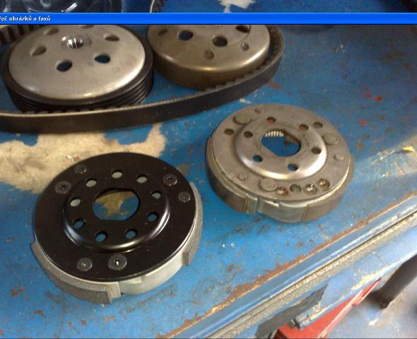

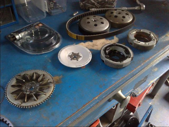

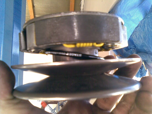

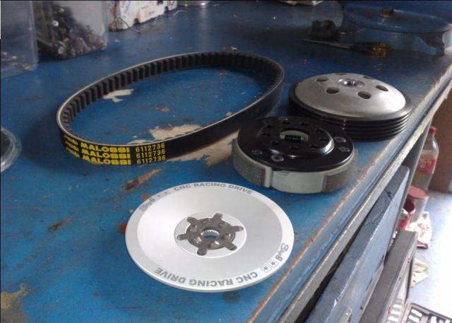

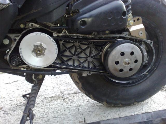

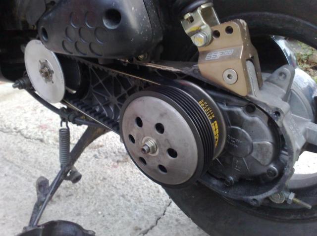

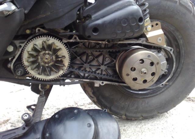

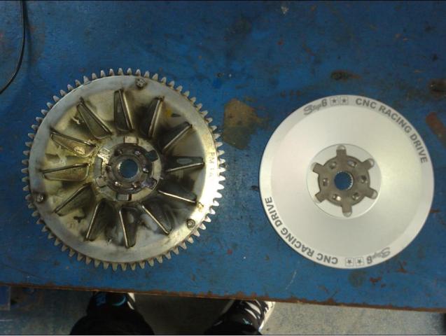

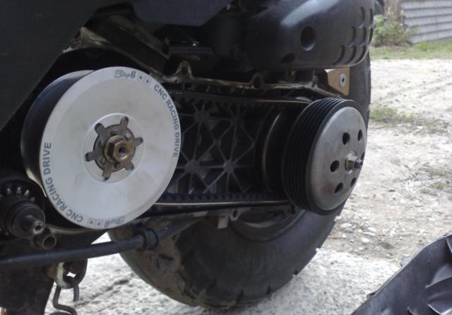

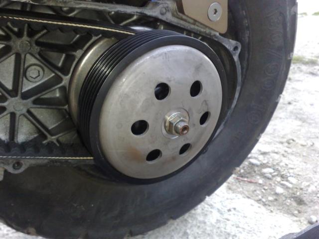

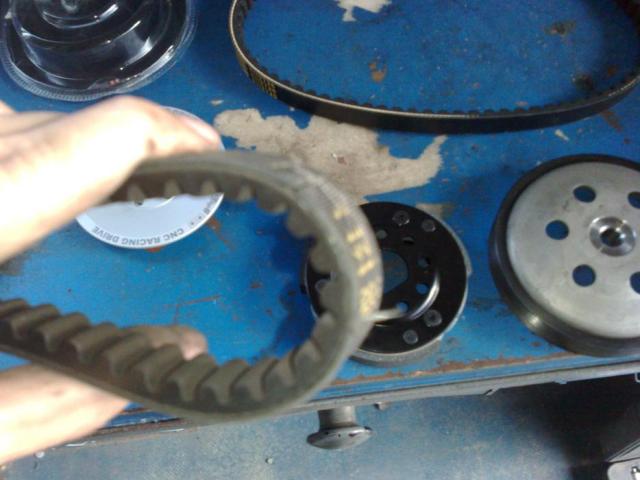

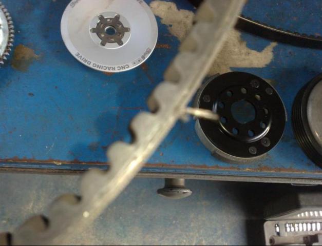

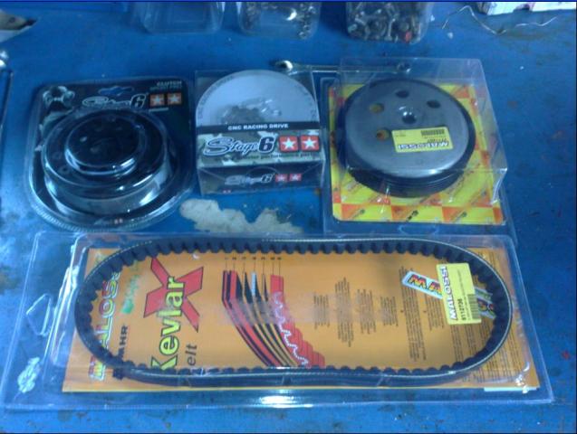

#65 Príspevok od užívateľa Erikos » St Nov 10, 2010 5:42 pm
!!! AKTUALNY SETUP - 10.11.2010 !!!
1.) CDI Stage6
2.) Variator Stage6 Sport PRO
2.1) Valceky Malossi 7g
3.) Vyfuk Giannelli Extra
4.) Brzdove platnicky Malossi Sport
5.) Polremenica Stage6 CNC
6.) Spojka Stage6 PRO
6.1) Spojkove pruzinky cierne - take co su dodavane k spojke Stage6 PRO - dotaz nizsie...
6.2) Kontrastna pruzina Stage6 medium
7.) Spojkovy zvon Malossi MHR
8.) Kevlarovy remen Malossi X-kevlar
9.) Nakopavacka Stage6 CNC EVO
10.) Podlozka pod tlmic SSP
11.) Polepy
ostatne seria....
VIE/ NEVIE NIEKTO NAHODOU AKA JE TVRDOST PRUZINIEK TYCH CO SA DODAVAJU K SPOJKE STAGE6 PRO?????
Stage6 pruzinky sa predavaju biele/oranzove/cervene tusim.... nechapem preco tam sa davaju cierne k tej spojke....
Co sa tyka rozbehov, tak je to lenivejsie ako to bolo (treba doriesit pruzinky) ale ked sa to zacne rozbiehat v 10 km/h rychlosti tak potom to ide jak drak... a dobra je aj odozva na plyn napr. v 50 km/h rychlosti dam plny a je znacne citit, ze zabere... Pocul som, ze tie rozbehy moze mat na svedomi aj kevlarovy remen... uvidim, pojazdim trosku s tymto setupom a uvidim co dalej...
Co sa tyka maximalny tak som trosku prekvapeny, lebo zastanem na 80 km/h a nepusti ma to dalej.... Zeby kratsi remen? Doslova ma to nepusti, aj rucicka zastane v urcitej polohe a skusal som to aj dole kopcom.... a tiez... ci rovina ci dole kopec, zastanem na 80 km/h
FOTKY BUDU V BLIZKEJ DOBE... fotil to mobilom, ktory momentalne nemam pri sebe...

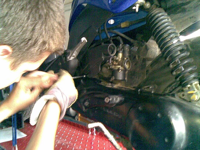

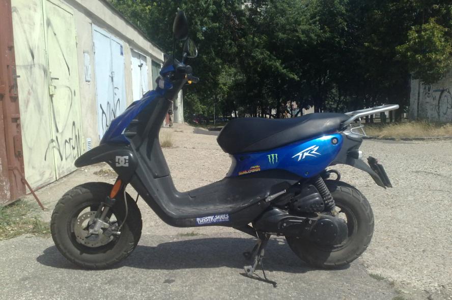

#68 Príspevok od užívateľa Erikos » Št Nov 11, 2010 10:51 pm
SLUBENE FOTKY TU !!!!!!!!!

Dalsie 2 novinky :D
1.) moto bunda Blouson Moto 4C Matrix
2.) gumy SAVA MC 29 Sporty 3+
(predna 120/90 - 10, zadna 130/90 - 10)

#75 Príspevok od užívateľa Erikos » St Dec 08, 2010 11:25 pm
1.)ilustracne foto
2.)real foto
Prílohy
(18.18 KiB) 82 stiahnutí
(49.86 KiB) 82 stiahnutí
