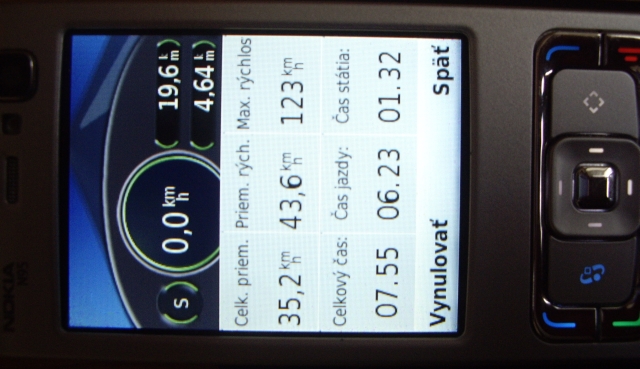

Dnes som sa hral na kredenca1001 a skúsil som ísť "jeho štýlom jazdy" (zaľahol som na riadidlá) a staral som sa len o to aby som nehodil hubáka. Posledné čo som na tachu videl bolo 120km a cez 10000otáčok CDI-čko dokázalo že je fakt odblokované. Potom už hlava dole na riadidlá a tacho som viac nevidel. Pridal som na doraz a letel som až sa to vlnilo. To čo mi GPS zmeralo stojí za to :shock: nečakal som niečo podobné od poldecáka. Tá maximálka stojí za to. :Yahoo!:

ak rovina tak gratulujem :)

Rovina nie také 5% tiahle klesanie na rovine dá takých 95 km keď normálne sedím a nekrčím sa.

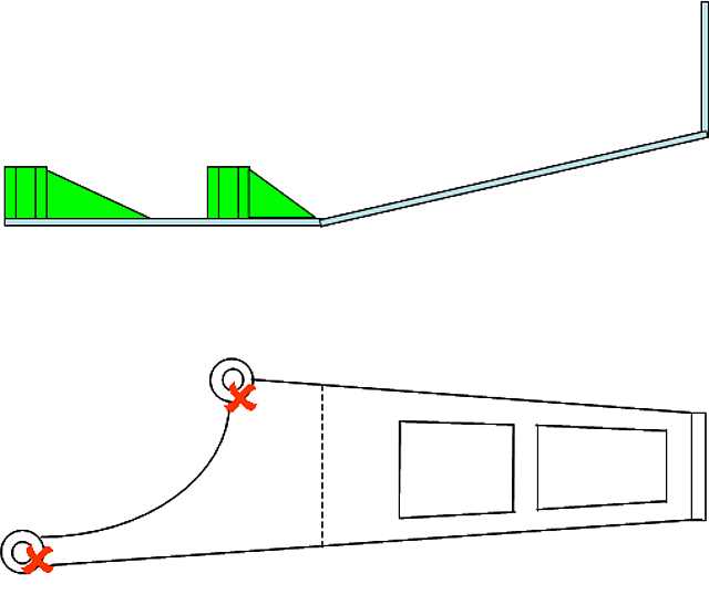

Projekt pokračuje ďalej. Medzičasom sa mi pokašlal držiak Opticparts na EČ - to uchytenie o karter je poriadne poddimenzované.... Už je to zavarené a spevnené, dnes sa znovu práškuje načierno. Osvetlenie EČ bude tiež na svojom mieste. Medzičasom pribudlo stage 6 sanie a boost bottle malossi - čaká to na nahodenie. Treba k tomu ešte karb 21 black edition a open filter. Bude to taká malá predpríprava na polini corsa 70ccm AC.
EDIT:Pôvodný origo držiak bol vyrobený z nerezu asi 2mm. Pri vibrovaní sa odlomili očká v mieste kde ho skrutky držia o karter ( červené x). Navaril som tam kúsky valčekov s vyvŕtaným otvorom pre skrutky a ďalej som to dal vyvariť v tvare ako je na obrázku zelené sú nové navarené časti. Teraz po úprave lepšie sedí na kartre a po skoro ročnom jazdení drží bez problémov.
