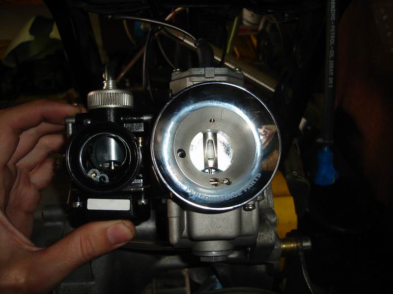

a este male porovnanie...dell orto black edition 21 vs pwk 28 s nahodenym bell mouth mk2 (rovnako velky je aj pwk 21)

...riadna obluda... pri race filter ziadny??? ... sak jedna mucha a je po zavode ....

filter este nedorazil...nie je sranda splasit taky co ma dierku 70mm...bude twin air...

To bude krasna spotreba
   riadna obludka ten 28mm karbec. heh ten moj 21mm sa mi zdal oproti serii cine velky ale toto je už "šupa"

spotreba vychadza na cca 5l 100km...a koho to na race zaujma...velkost karbu spotrebu neurcuje...
