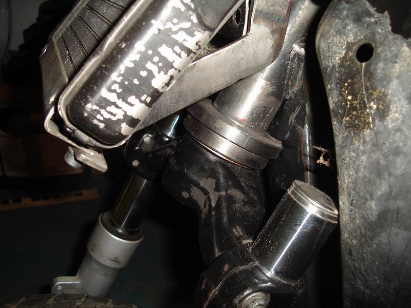

dalsi maly update...dnes som skusobne nahodil plasty...a hned problem...vidlica sa opierala o predkolenny plast...tak jeden radikalny rez a uz je to ok

Re: Piaggio zip, racing scoot
aby sa dosiahla dobra jazdecka pozicia musel som skratit vidlu o 7cm...este ze bola zakazkova a zvarovana z dvoch kusov...stacilo odvrtat 4 zvary a 1 odbrusit a zas bola na diely
a na zaver foto z dneska...tosku sa usadzaju plasty
