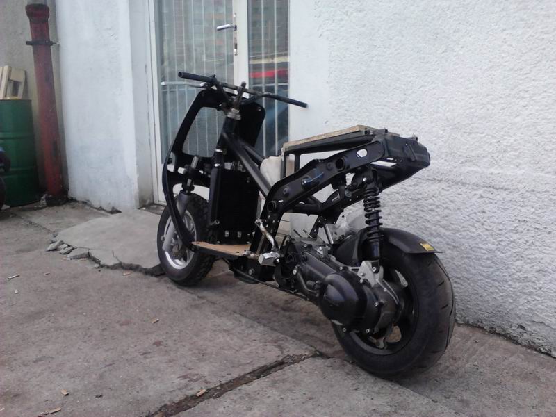

pridavam par foto aktualneho stavu...kedze udreli mrazy tak sa aj prace spomalili...akurat sa upevnuje chladic na nove miesto (musim vyrobit silentbloky este)...dalej riesim aku zvolit vysku zadku aby to bolo tak akurat (musim nanovo poupravit stelovanie vysky tlmica)...
a hlavne musim vymysliet co s prednym plastom lebo koleso je sakra blizko

Re: Piaggio zip, racing scoot
všetko parada
ale nie je nejak nizko cely skuter ?
je...toto je momentalne najnizsie nastavenie (o to slo ho posadit co najnizsie)...da sa zdvihnut predok o 5cm a zadok aj o 10cm podla potreby a trate
tak paradička potom a kapotáž ako ? už ju máš hotovu či ešte nie ?
kapotaz sa caka na lepsie pocasie lebo v mraze vonku brusit sa mi 3x nechce...a aj na laminovanie dost kosa...

dnes sa mi podarilo zipa vyniest na svetlo bozie tak som urobil par fotos
v podstate je cely na necisto zlozeny okrem plastov...teraz uz len kopec brusenia aby sa mohol streknut ram a veci okolo, dorobit plasty a doskladat motor (chyba nahodit valec, dotiahnut ulozenie karbu a dorobit mu tesnenia, natahat hadice a elektriku a mozme startovat...)
ten chladic som mal mynulu sezonu a vobec nestacil teplota stale okolo 70 a viac a s pumpou bosch.
ja som ho mal celu minulu sezonu a teplota 55 max 60...pred tym som mal podobny (rovnaka plocha) plus pezotacky a jeden som musel mat stale zakryty lebo sa to ani nezohrialo...takze ze to nebude dost chladit sa nebojim...chladic sa len premiestnil z masky k noham lebo do masky uz nezmestim expanzku a aj chladic by bol LTT
a kedze za kolesom nemam ziadne plasty a aj ramova trubka je dost daleko nic nebrani prietoku vzduchu ani teraz...len pridem asi o 2dcl vody v obehu koli kratsim hadiciam...(kde to pojde budu alu trubky miesto hadic tak ako doteraz)
povodny plast nebude ani jeden...ide sa robit cela custom...predok sa musi poupravit aby mi do nej nanarazalo koleso a riaditka...a zadok bude ako na kresbe co som daval davnejsie...filter odpociva v bednicke zatial
