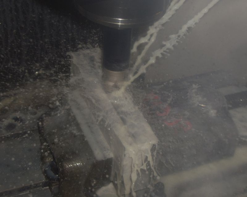

Jasne, že to je plug 'n play - len sa musíš s tým véééľa play - napríklad vyrobyť custom hliníkový okulár. :D
Prílohy

Tak a toto je najväčšia "pouličná" zmes akú si viete predstaviť :D Ak to zafunguje bude to paráda.
Prílohy

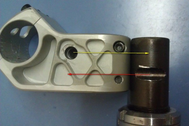

Niečo na seba nabonzujem... aha ako som sa "sekol" keď sa robil výkres hliníkovej tyče riadenia.... nuž vyzerá to, že predstavec som si "hore nohami" zmeral :D
Prílohy

Peto stavaju sa aj horsie veci :D na tej tyci je toho viac na diskusiu :D sak vies .... nejak to doriesime...
Pre priaznivcov mam dobru spravu na Iceovi sa opat maka, aj napriek technickym nedokonalostiam vyzera ze buduci tyzden bude hotovy komplente predok - teda osadenie novej tyce riadenia, okularu, dorazy, tlmic riadenia,nova oska, loziska v kolesach, vymedzenia pre koleso a vsetko co s touto zmenou suvisi... kedze mam teraz rovny okular /asi by to chcelo fotku povodnej vidly a novej vidly vsak?/ tak som musel urobit otvory do predneho plastu aby bolo mozne otacat kolesom. Dalej idem este dorobit vystuhu celeho krku riadenia lebo tam to bolo citit ze to pruzi viac ako by malo, vazne uvazujem ci nezmenim cely vyzor skutra... asi ma to jarne slnko co prislo na Liptov trochu nastartovalo :D

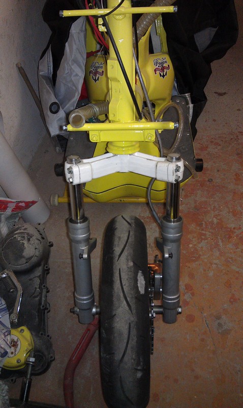

Po minulorocnych skusenostiach tiez sa priklonim k Alcimu - v zdravi to odjazdit a este by som si zelal aby mi vydrzala technika a nie tak ako minuly rok...
Pdme ale k veci aby ste nhovorili ze len tak to tu piseme a nic z toho. Prikladam fotocky prednej vidly... a aj porovnanie vahy - na oboch bola hoedena oska aj s vymedzovacimi valcekmi aj s loziskom - porovnejte sami :D
(108.26 KiB) 117 stiahnutí
(115.13 KiB) 117 stiahnutí
(103.71 KiB) 117 stiahnutí
(101.05 KiB) 117 stiahnutí

#449 Príspevok od užívateľa PeterZ » Pi Mar 02, 2012 2:30 pm
2.1kg menej to vôbec nie je zlé....je to výzva.V druhom kroku ešte tak 500g uberieme pomocou ešte ľahšej tyče riadenia. Zostáva nepublikovať cenu v € za jeden kg redukcie hmotnosti lebo by tu nastal asi poriadny šum :P
Vypiť 4 pivá je poriadne ľahšie ako zhodiť 2kg so scootra dole, že.... :beer:

Tak ale tu neslo az tak o to znižit vahu, ale hlavne zmenit jazdne vlastnosti toho skutra, lebo ta seriova vidla bola problematicka a podla mna na to tenke koleso velmi siroka... dalej sme mali umysel znizit celkovu vysku a vymenit ložiska na tyci riadenia, to sa viditelne podarilo lebo ten okular je rovny oproti povodnemu....
