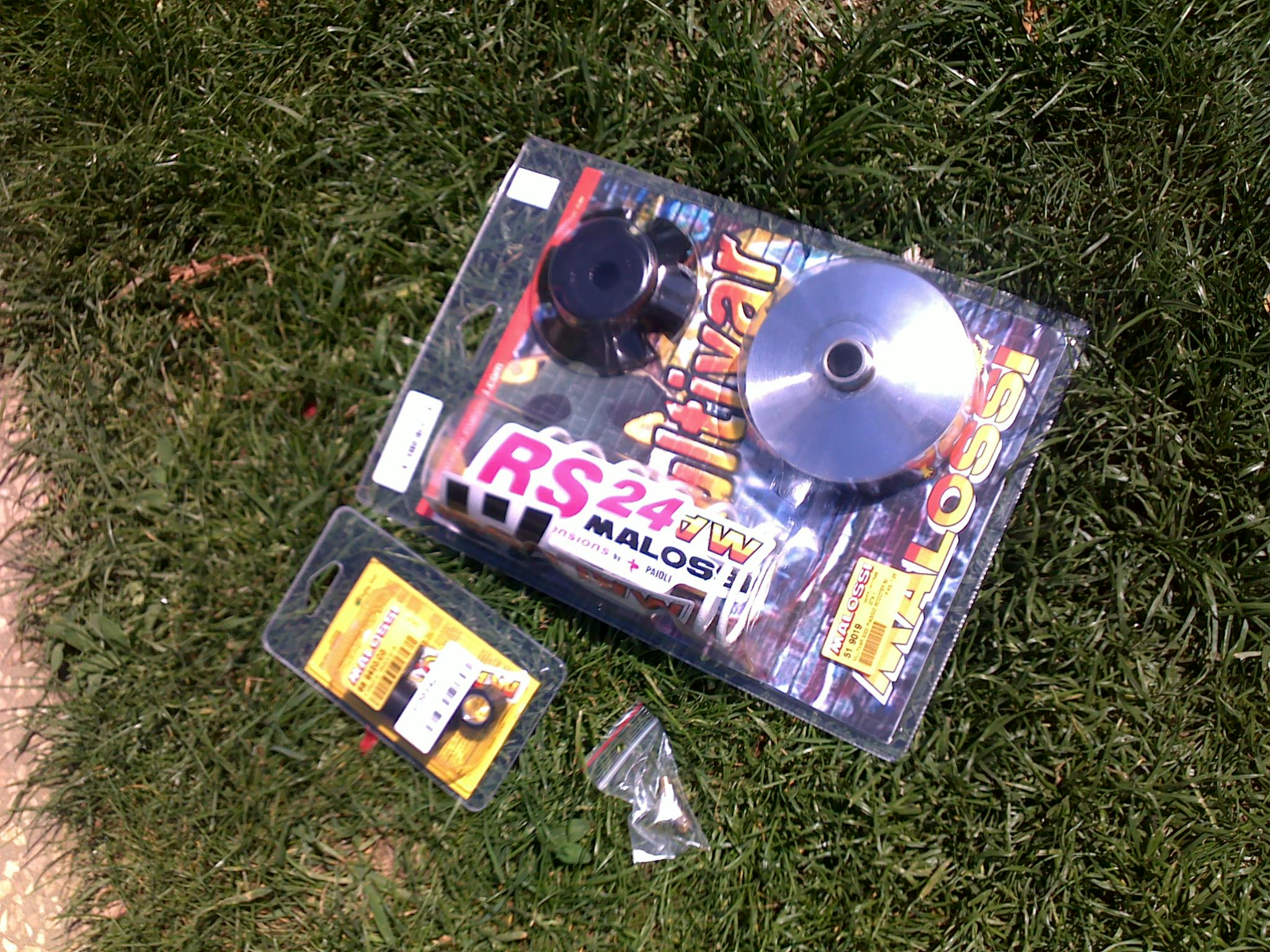

#236 Príspevok od užívateľa 11lero11 » Po Apr 30, 2012 1:09 pm
tak menší up,dneska sa kúpil multivar + valčeky + trysky :).
Prílohy
(603.1 KiB) Zatiaľ žiadne stiahnutie

:D...tak menšia dilema čil mal som k multivaru pribalené aj dva krúžky, jeden kovový druhý plastový. Otázka je .. mám ich tam dať ? resp. aspon jeden z nich ?.
pridam link na obrázok, na obrázku je č.7 vyznačený ten krúžok, má tam byť či nie ?
http://www.beedspeed.com/html-pages/How ... eights.htm

#239 Príspevok od užívateľa Bamma_boy » Po Apr 30, 2012 10:44 pm
na číňanovi som ho tam mal, ak ti to pomôže..

#240 Príspevok od užívateľa 11lero11 » Po Apr 30, 2012 10:55 pm
aj na neosovi tam je, lenže ako ho tam ja dám, tam polremenica sa nemestí

#241 Príspevok od užívateľa bezoadam » Ut Máj 01, 2012 8:10 am
Mne sa zda ze my s martinom sme ho tam davali, ale ze si to ty sa pojdem pozret do garaze a presvedcit sa o tom :)

#242 Príspevok od užívateľa modreOKO » Ut Máj 01, 2012 8:17 am
teraz som nahadzoval nove vario .. akekolvek kruzky su zbytocne /aspon umna/

#244 Príspevok od užívateľa 11lero11 » Ut Máj 01, 2012 7:46 pm
dobre Ďakujem, ten krúžok som tam nakoniec dal ( bol ešte v zadu sériový ktory som si nevšimol ) takže som ho vybral a dal tam k tomu som dal 6,1g malossi valčeky, malossi špongiu podotýkam skúter nebol pretryskovaný, rýchlosť 84 km/h. na druhý den som vyskúšal 7,2g v valčeky orig čo boli k variu rýchlosť klesla na 80km/h (špongia už sériová ). to sa mi velmo nepáčilo tak som chcel dať naspäť 6,1g valčeky ako som ich dal rýchlosť opäť klesla na 79km/h (špongia séria aj s redsponge ). Dneska som prekročil 15000 km. Čím to môže byť ?. v obydvoch prípadoch bolo bezvetrie a nič predomnou nešlo.
Davidian.... :lol:

#246 Príspevok od užívateľa 11lero11 » Ut Máj 01, 2012 7:54 pm
rozdiel 5km/h. Predtým som mal 6,1g (prvy krat na odskúšanie, super išlo to) (84km/h) , dal som 7,2g znížila sa maximalka a ked som dal naspäť tie 6,1g tak ešte viacej klesla.

#248 Príspevok od užívateľa 11lero11 » Ut Máj 01, 2012 7:57 pm
adam tebe :P , šak so 6,1g a séria špongia 79km/h
tak isto s 6,1g redsponge špongia 79km/h
rozumieš ?:D
ale prvý krat to šlo 84 :fool:
