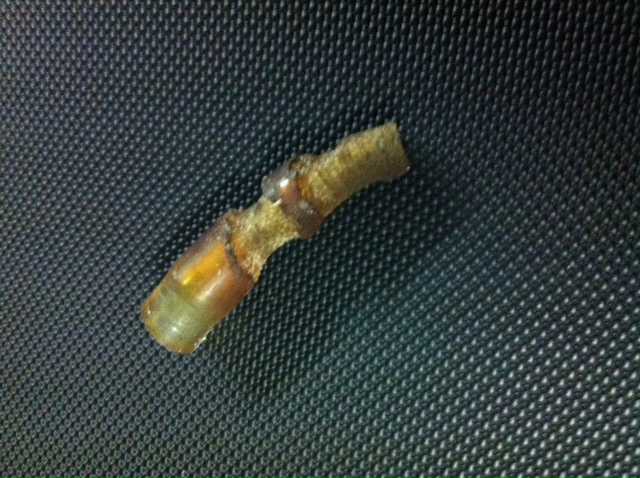

Re: Gilera Runner SP 50 - nenusss
Caute chalani, prosím Vás dne som pozeral sviečku všetko v pohode, ale hadička na benzín ktorá ide do karburátora tak pred koncom je uplne zošuchaná a predretá a určite dlho už nevydrzí, neviete ako to treba vymeniť či hadička ide až do nádrže alebo nie?musím to celé rozmontovať?hadička sa dá normálne kúpiť?dik
SportAsAlifeStyle
Life is a moment...this is one
Gilera runner ST125 black, silvera
Tak dnes som sa pustil do výmeny hadičky na prívod benzínu....dal som dole plasty, aj tie čo vôbec netrebalo...
nakoniec som zistil že nemám šancu tú hadičku dostať von, nakoľko je tam úplne priklincovaná bez prístupu a nemal som až toľko času...
tak som zvolil inú alternatívu. starú hadičku pri karburátore som odstrihol a poškodený koniec vyhodil....asi takto to vyzeralo..nasadil späť a všetko ide ako má teda dúfam...:-DDD
