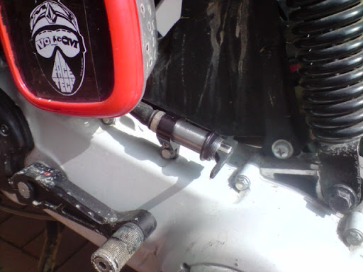

Tak po dlhsej dobe to tu ozivim
Pomalicky sa chystam aj na STK a s tym suvisi aj priprava runnerka, treba zadnu gumu a zvazujem medzi Pirelli EVO22 alebo Michelin Pilot Sport SC (skor sa priklanam k pirelli), dalej idem nastriekat cervenou farbou nahradnu prednu masku aj s blatnikom, ktory musim dat este zavarit ked tam uz budem dam opravit to brucho (dorobit to ulomene) a nastriekam ho na cierno alebo dam spravit sachovnicu..........
Dalej som si spravil "doopler" isto sa budete smiat ale hluk isiel tak o 40% dole co som velmi rad
(vid link), privaril som si konecne tu ticku na stojan, ktora bola ulomena a ktoru som mierne upravil, aby mi nezavadzala pri nakopavani, kedze z el startera je vytiahnuty ten pastorek a je polini poloremenica ktora nema ozubenie
, vcera vecer som si spravil aj tiahlo sytica len ide trosku tahsie ale to nevadi a ako posledna vec mi este pridu dalsie valceky 5g (9ks) dufam ze uz budu dobre
a este som zabudol dodat foto s novym vyfukom od Makička ktoremu este raz dakujem
Tak na teraz to je vsetko
[youtube]http://www.youtube.com/watch?v=Q93SJ_lmSR0[/youtube]
Naposledy upravil/-a m@jlo v Št Máj 05, 2011 9:52 pm, upravené celkom 1 krát.

Ale vymyslel som to dobre nie?
ale uz tam je moc dierok este musim spravit jeden taky len menej dierok
