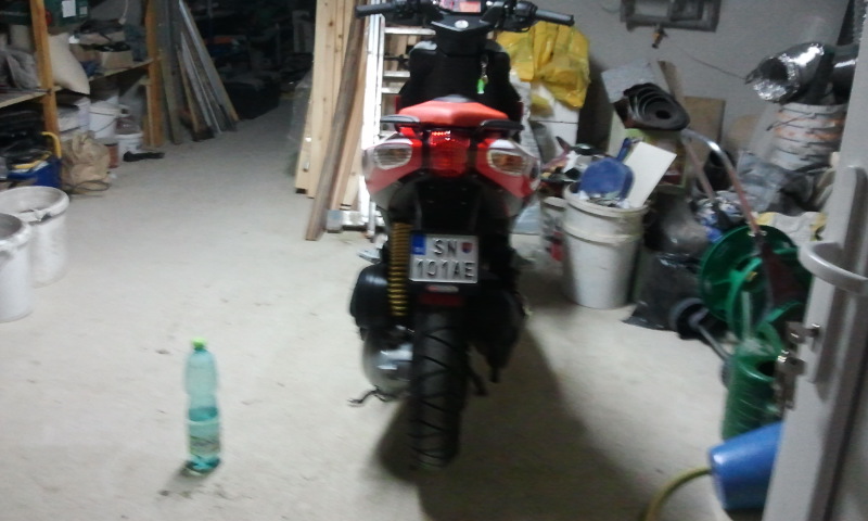

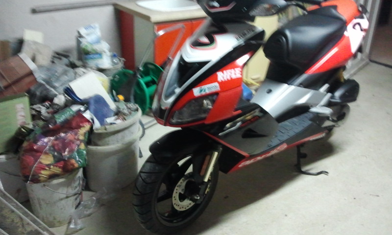

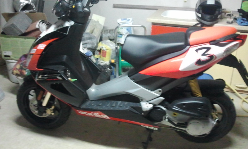

Re: Aprilia SR50 Racing:::Replica Max Biaggi - Bamma_boy
Vďaka za privítanie.. Vybral som si najlepšiu 50tku na trhu.. (hehe, musím si rýpnuť do Runnerovcov)..
Nejaké fotos ešte..
Nejaké fotos ešte..
