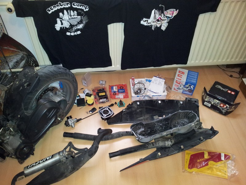

#1004 Príspevok od užívateľa Davidian » So Máj 18, 2013 3:55 pm
Ten chlpaty sveter si nevsimajte, to su pozornosti od mojho psa.. :D
Ako som si balicek s Malossi TC Unit rozbaloval:
[youtube]http://www.youtube.com/watch?v=KqdRGTTmSL0[/youtube]
k montazi sa dostanem asi najskor buduci weekend.. :(
