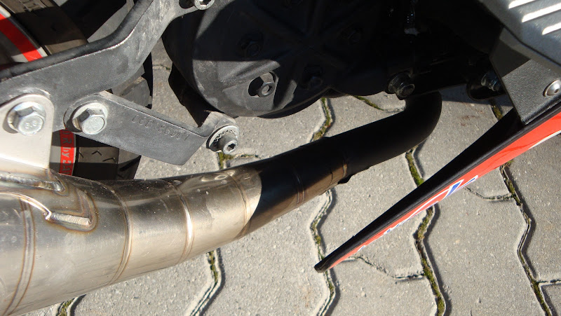

Tak a nejako takto to vyzera u mna

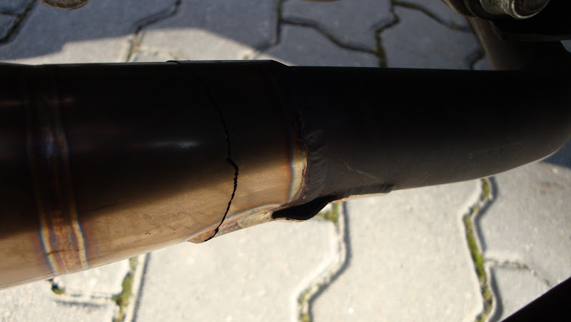

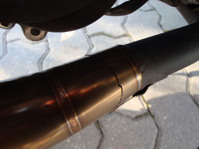

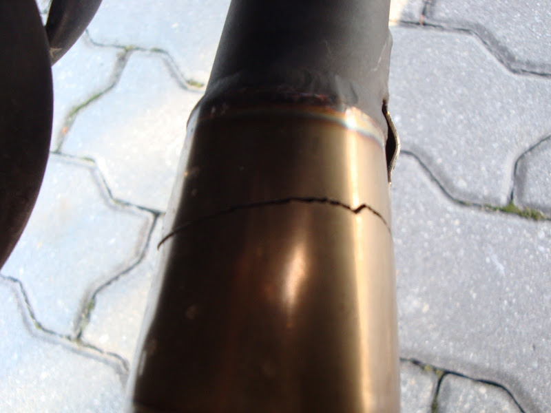

Reklamovat? Leo Vince dava na nieco taketo zaruku len 6 mesiacov.. bhz..

Veď aký je problém daj ho zvariť a je ok a keď hovoríš že ten zvar tam nebude vidno tak ešte lepšie

Re: Aprilia SR 50 R - Diablo Black - 70cc -Davidian
Ja si myslím že keď to zavari tak zvar bude ešte silnejší ako to bolo predtým....

makic keby si aj trosku pozeral nie len odpisoval.tak by si si pekne pozrel ten link na ceskom fore a tam by si sa dozvedel preco lv gp lubia prasknut.ked uz teda je tu otom taka silna debata.

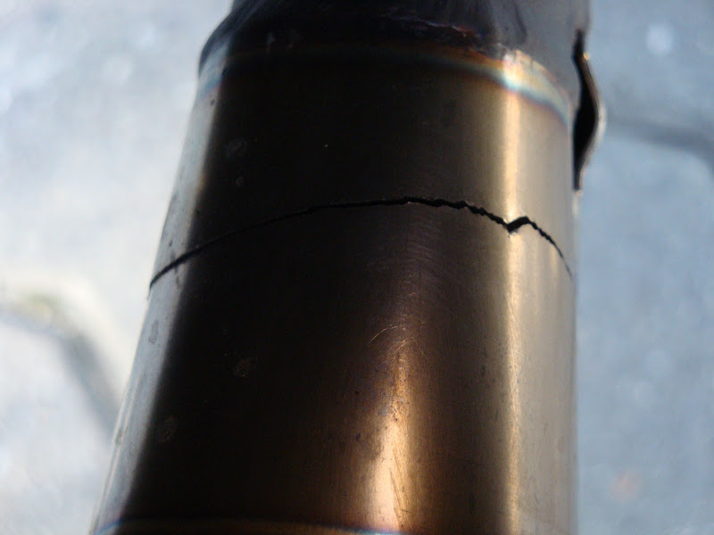

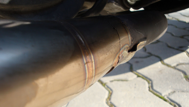

Mozno by ludia mali tendenciu citat diskusie cele, keby neboli plne len jednoriadkovych komentov, ako je napriklad aj tento moj, vsak?
a ta ceska tema prejednava kvalitu zvarov, lenze mne zvary drzia.. mne praskol nerez nie v bode zvaru, ale v bode, kde bol namahany..

david neplánuješ ho aj nastriekať? zvariť vybrusiť ...
Budem mudrejsi, ked sa to zavari.. asi tak.
ano pojednáva ten český članok o kvalite zvaru....len to som ešte nevidel foto ktore dal david až po mne.
ale mam dojem , že asi alci tam prispel alebo niekto, že celkovo ten Leoš je z dosť tenkeho "plechu" robený a zvar je zabrusovaný až na uplné unosné minimum, aby to dobre vyzeralo pod lakom bezfarebnym.
je mi jasne, že to muselo byť namahane ked to tak ruplo...podobne ako ten moj street sito skončil...
kludne to zavar,mne moja gianelka uz 3x praska,ale poradim ti zvaraj to TIG zvaračkou a nie obyčajnou,lebo ti to pootm praskne znova,mne sa dokonca cely vyfuk zlomil na 2polky,zavarilo sa to TIGzvarackou a doteraz to drzi a ani to nevidno ze to tam bolo zvarane
