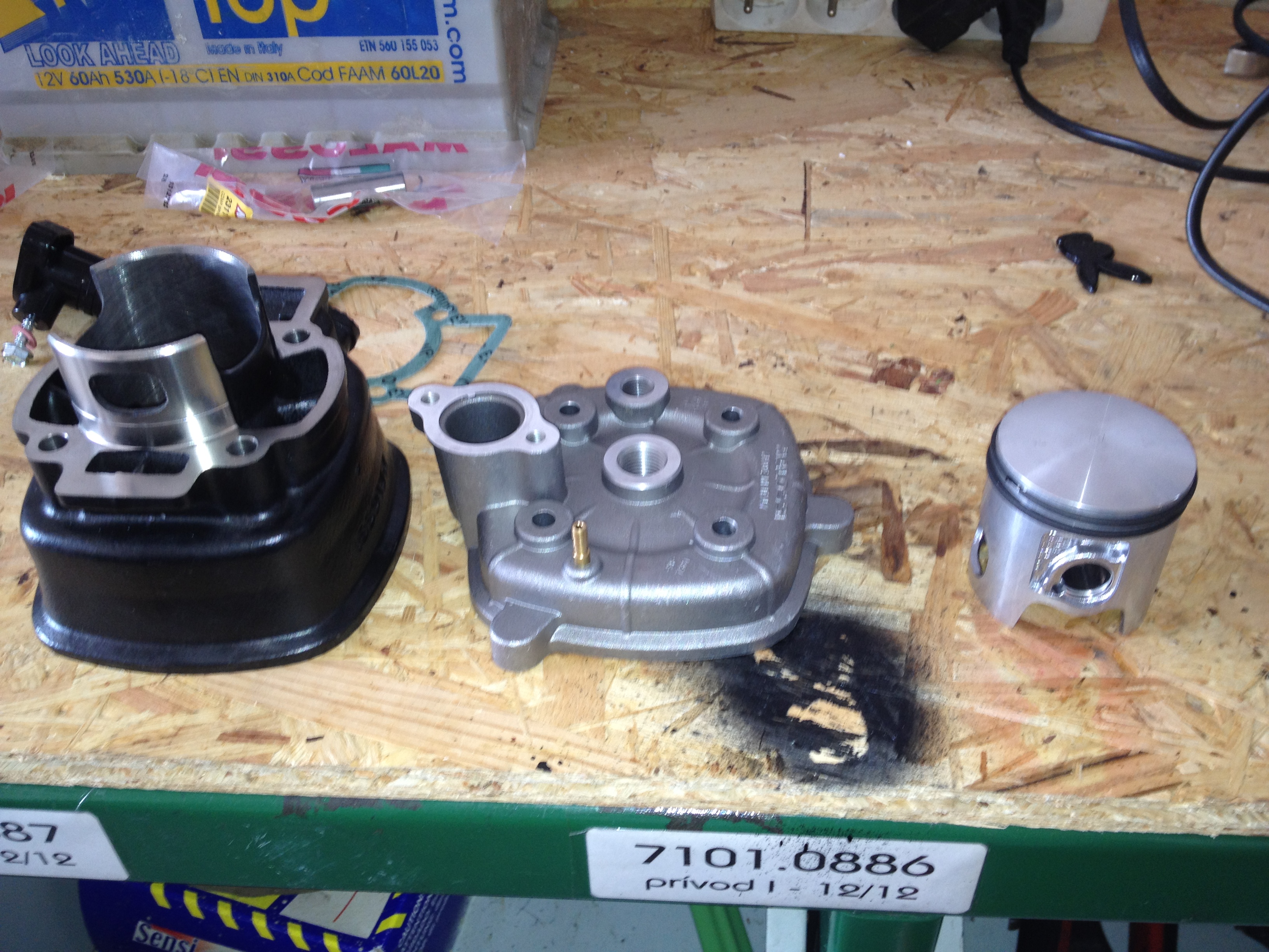

#186 Príspevok od užívateľa Martin000 » St Júl 18, 2012 11:45 pm
Nejake foto len tak z rychlosti nakolko nebolo času fotiť :D
Prílohy
(2.1 MiB) Zatiaľ žiadne stiahnutie
(2.4 MiB) Zatiaľ žiadne stiahnutie
(1.66 MiB) Zatiaľ žiadne stiahnutie
malossi multivar
všetko séria
