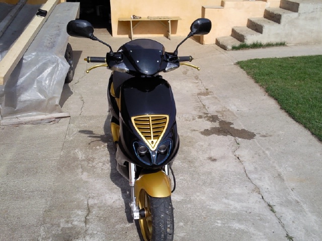

takže sezóna už začína, už som nabehal nejaké tie prvé km a zatim so všetkým spokojnosť, skútrik slúži tak ako minulú sezónu, drží si rýchlosť aj akceleráciu, len som pozrel sviečku a zdala sa mi trocha biela v strede, asi trocha chudobná zmes - ale mám riešenie, ešte mám v zásobe nejakú tú trysku, keď som ladil, takže šupnem o 5 čísel väčšiu, len sa mi to nechce rozoberať :no: , dotiahol som vzduch, pozrem keď zajazdím zase trocha, nejaké tie fotečky, ale len mobilom, neskôr hodím aj foťákom:
(123.88 KiB) 1010 stiahnutí
(134.29 KiB) 1011 stiahnutí
(130.35 KiB) 1007 stiahnutí
(113.74 KiB) 1002 stiahnutí
(57.47 KiB) 1001 stiahnutí

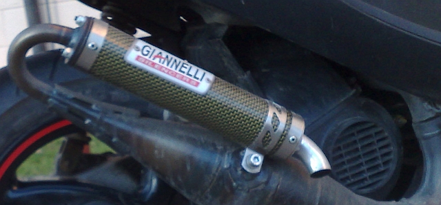

Inak neviem ako je to možné, ale po nejakom vození sa mi vždy otočí ten nápis na tlmiči výfuka, vždy skončí dole, alebo vzadu pri kolese, asi vibráciami na ceste, stalo sa to už aj vám?

#177 Príspevok od užívateľa PeterZ » St Apr 08, 2009 2:35 pm
Gravitáciu neoklameš nápis bez uchytenia vždy skončí dole :shock: Pozri ako je to origo chytené na mojom.
(133.97 KiB) 991 stiahnutí
Je to prinitované a aj tú objímku si všimni.

#178 Príspevok od užívateľa peter1029 » St Apr 08, 2009 10:42 pm
no veď to, ja to nemám ani prinitované, ani inak prichytené, ale keď to aj chytím oboma rukami a skúšam potočiť, tak nejde, až keď povolim tlmič, tak potom ide, proste len vibráciami to pomaly klesá dole, keď som to fotil, tak je ešte nápis celkom ok, ale potom som pojazdil a bol vzadu, to je v prd....

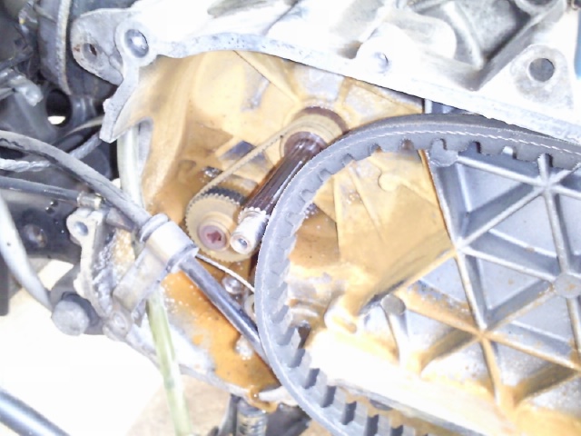

takže moje podozrenie sa potvrdilo, tečie, tečie, teda zatial kvapká za čerpadielkom oleja spoza toho ozubeného kolieska :x
(114.86 KiB) 786 stiahnutí
(120.54 KiB) 787 stiahnutí
keď som to rozobral a pozrel sa na to a potom keď som to skladal, tak to tieklo jak zabité, každých 8s pár kvapiek stieklo von (keď sa to nahromadilo), ale potom som to dal dokopy, zakryl varec, a naštartoval a povozil sa kúsok, odstavil a už asi tak 2hod. ani kvapka :%) , no nemienim to teraz rozoberať, skontroloval som aspoň remienok olejového čerpadla, asi cez zimu sa do toho pustím, no keby sa to zhoršilo, tak ideme nato.
Ozaj alc. no rozpoliť karter, hadám to nejako zvládnem, ale čo treba presne odpojiť a aké súčiastky potom vymeniť, nejaké tie guferá asi.??!!! Ak vie niekto presne čo tak by som si to v predstihu objednal, aby som potom 1-2 týždne nečakal a zbytočne stál, dik

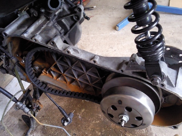

#191 Príspevok od užívateľa peter1029 » St Máj 20, 2009 10:16 pm

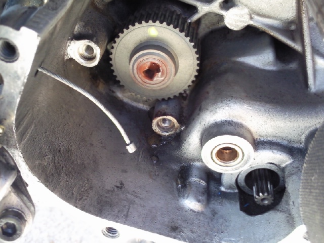

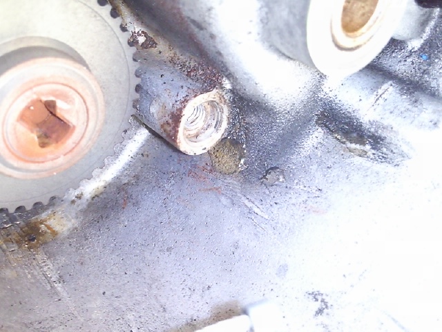

nejaké tie fotečky trocha :D špinavého vnútra
(125.21 KiB) 464 stiahnutí
(98.43 KiB) 462 stiahnutí
takže netreba to odkladať, keď sa vám niečo pokazí, lebo potom máte o robotu navyše - pucovanie.
Priama brúska je už doma, takže zajtra idem skúsiť tú skrutku nejako povoliť :oops: , dúfam že pôjde

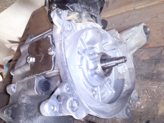

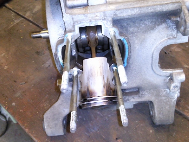

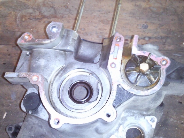

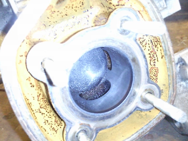

#192 Príspevok od užívateľa peter1029 » Pi Máj 22, 2009 7:20 pm
no tak dnes sa mi to podarilo rozpoliť :good: a nič som nepototo, hádam, zajtra idem do mesta pre druhé gufero na strane variatora sa mi to rozpolilo, rozmer 19-30-6,5, dúfam že ho budú mať v meste, nechce sa mi to objednávať z eshopu, nejaké fotečky:

To je taký hrdzavý ten karter z vnútra či čo? :D
A jednu radu ti môžem dať ak to fotíš obyč. digi foťákom tak sa skús od toho čo fotíš vzdialiť asi na 1-2 metre daj si zoom, makro a s bleskom. Potom to nebude tak svietiť a budeme vidieť viac detaily :) alebo si to daj na denné svetlo bez blesku :wink:

#194 Príspevok od užívateľa peter1029 » Ne Máj 24, 2009 10:01 pm
no ano bolo to také zasrané vnútri, lebo som tam dával destilovanú vodu a dosť som jazdil aj keď to už veľa tieklo, ale už som to opucoval, aj keď také ako predtým to už nebude.
A k fotkám - je to fotené len mobilom (sice 5mpx), ale nebude to nikdy ako foťákom, tvoje rady zoberem k dobru a skúsim aj tak, ja nafotím vždy viac fotiek a z nich vyberám, asi som trocha zle vybral, sorry.
Inak práce sa zastavili (jeduje ma to, lebo teraz mám 2 dni voľno), nemám gufero na kľuku, čakám na objednávku. :sorry:

#195 Príspevok od užívateľa PeterZ » Po Máj 25, 2009 1:05 pm
Destilovaná voda je nafigu na chladenie motora žerie všetko..... železo, hliník..... :(

#200 Príspevok od užívateľa peter1029 » Št Máj 28, 2009 8:46 pm
skutrik je dokončený, poskladaný, odskúšaný :Bravo: (teda len v garáži bo zima a prší), zatim nič neteče, dal som aj malossi vložku redsponge, väčšiu trisku, ide ok, uvidíme pri plnom plyne, malý blatník som zatim nenahodil, aby bol lepší prístup ku karbecu keby som menil trisku, zdá sa mi nejaký tichší - ale to môže byť aj tým, že som si vyrobil novú podložku pod výfuk a lepšie tesní, no neviem. Keď sa oteplí dáme jazdu po malej GO. Ďakujem alcatelkovi za rady, dúfam že sa niekedy aj uvidíme a pokecáme.
