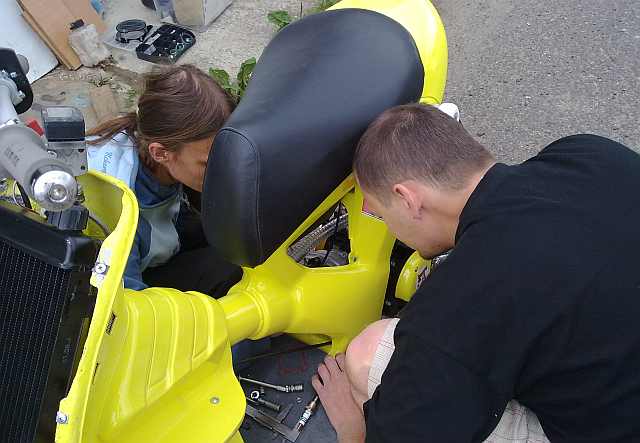

Re: Gilera Ice, racing scoot
Dakujem Peter ze mi pomahas ked nestiham
ano dalsia zo serie zakazkovych suciastok, ktore pre mna nechavas zhotovovat. Je to drziak na externy merac teploty chladiacej kvapaliny, kazdy si povie ze sak sa to da kupit - ano da, ale tento je urobeny priamo na 20tkove hadice kdezto "seriovka" sa robi na 18tkove hadice. Tato suciastka vznikla vlastne preto, lebo stale sa mi nepodarilo vyriesit preco sa ten valec zadrel a povedzme ze prehriatie mohlo byt jednou z pricin. Dnes som rozhodil cely predok, povyplachoval chladic - kedze mi ho riadne zanieslo. Este minuly tyzden som riesil novy predny plast a zajtra chcem este vyrobit jednu dieru do zadnej casti predneho plastu. Dalej som urobil miernu upravu na riadidlach kde som zmensil uhol vykyvu riadidiel - teda zmensil "raid" , na zavodaku nie je nutny taky vykyv ako na beznom scootri a na Iceovi bol skutocne dost velky. Z hrozou som zistil ze sa niektore dost dolezite skrutky povolili, takze zajtra ich budem riesit tekutym poistovacom. Dnes mi Alci oznamil dobru spravu, valec na moj scootrik prisiel, takze vo stvrtok sa ide k Alcimu na montaz. Zajtra este dorobim nejake veci ohladom elektriky a pripravu na tie dva snimace teploty a uz sa len tesit na vikendove zavody.

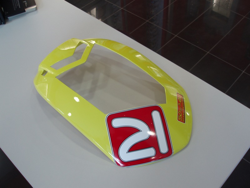

Pre priaznivcov pridavam foto novej prednej masky este tam pride prilepit tahokov /mriezka/ ale to az dnes v noci
Samozrejme vsetkych pozyvame na preteky a nebojte sa u nas zastavit - aspon zas budeme mat najvacsi fanklub

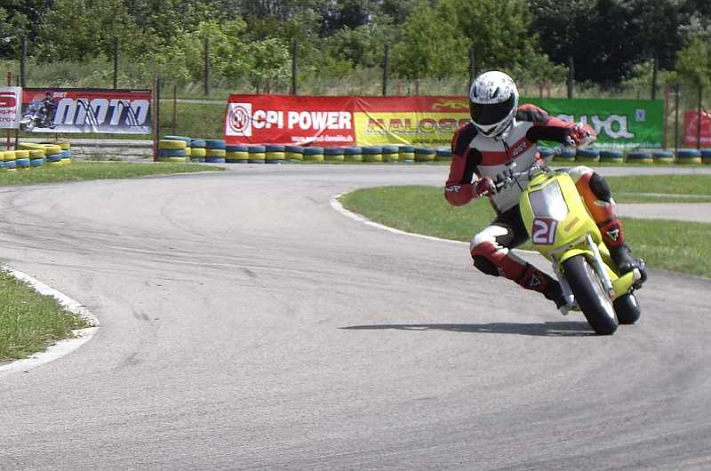

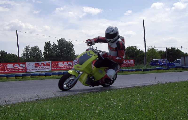

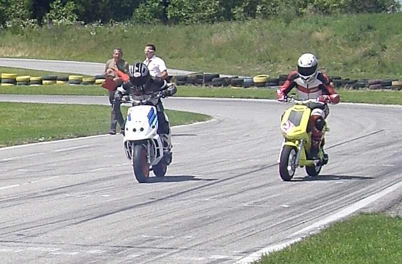

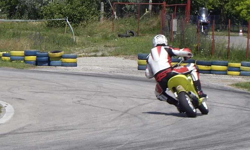

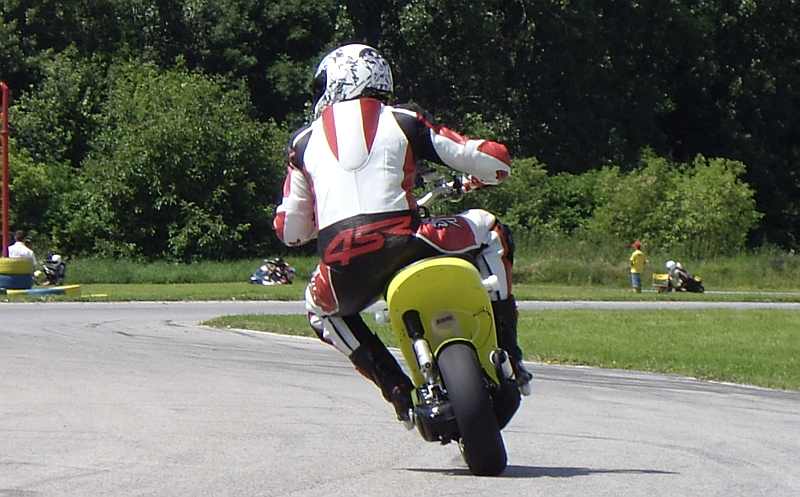

pre tých čo ho nevideli naživo:
a ešte jedna chuťovka
