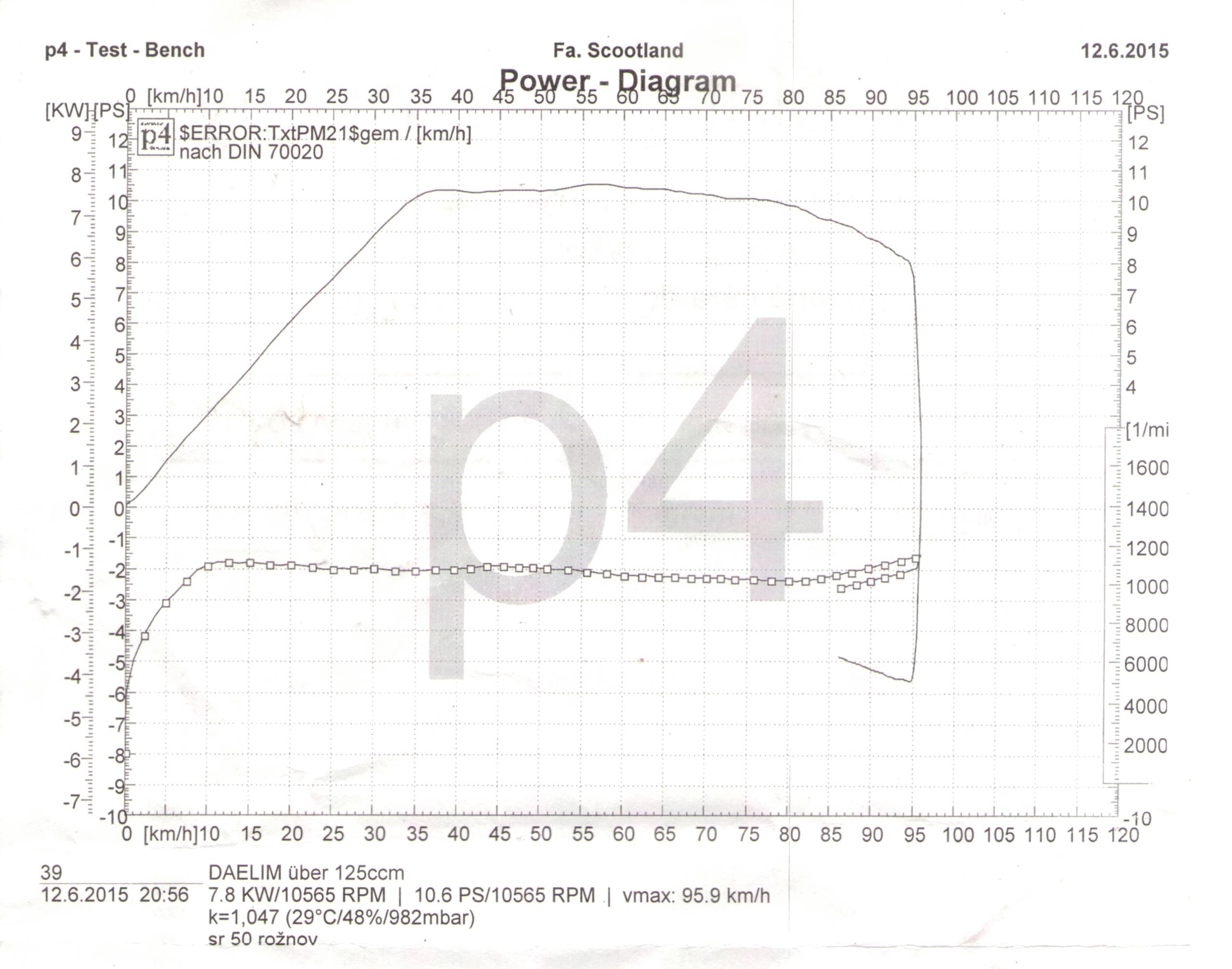

Rozpisem sa lebo mam casovu tiesen
Momentalne riesim vaznejsi problem ako max. rychlost.
4 dni pred zrazom a zatahom 500km si neviem dat rady.
Po poslednom ladeni na max. rychlost isla SRka genialne ("zlate nastavenie"
), a take zrychlenie nemala este nikdy...naozaj radost jazdit.Ako vystrelena z praku
V piatok som viezol do prace kolegu; postaral sa o prvu upravu tejto sezony (tlacil nohou na filter ktory tlacil na koleso a tym zacalali prve problemy):
-nasledok bolo dusenie v ustalenej rychlosti a otackach okolo 9500=postupne sa samovolne znizovali otacky...Takto sme presli posledny kilometer.
(ale pri pridani plneho otacky stupali, skoro az do maxima)
Filter ihned zasilikonovany a zavada odstranena na cca dalsich 60km, kym sa tento jav nezacal opakovat.
Tento jav znizovania otacok pri ustalenej rychlosti som zazil na serii, menil som X valcekov a kontrastiek ale nepomohlo.
Jedine co pomohlo bol multivar a teraz je to tu znova- preto myslim, ze to s tym filtrom nema nejaky suvis, ale je to len blba zhoda nahod.
Na "zlatom nastaveni" momentalne otacky klesaju, ale rychlost stupa!, alebo stagnuje...az po dlhej dobe zacina klesat aj rychlost.
Akoby prehnane tazke valceky s makkou kontrastkou. Aj dnes som skusal mnoho kombinacii, a hral o 0,2g ale take zrychlenie sa mi dosiahnut nepodarilo.
(viem dosiahnut aby neznizovala otacky, ale taky zatah uz proste neviem naladit)
Taktiez mi variator "seka" sporadicky 1 az 2 valceky (tento ma 500km):
Je mozne ze tieto problemy sposobuju krive remenice?
Alebo, ze sa nova kontrastka po 500km vytahala a ja som naozaj trafil na tyzden ten ideal...?
Dalej ma uz napadaju len necistoty, ktore skusim odstranit zajtra.
Ak vas nieco napadne, budem vdacny...naozaj som dva dni uz naexperimentoval s valcekmi, remenmi a pruzinami dost
(rozbeh z 0km do max je zachovany, ale problem je kopec alebo rovina vo dvojici na "pol" plynu)

Vcera 16hod. pred zrazom sa pridrela Corsa. Vymenil som ju teda za Stage6 sportpro...
Problem zotrvava, a bola kriva aj predna poloremenica..Teraz mam trosku obavu
ze ak to odpalilo corsu tak stage6 bude malina.
Skusim dnes este na rychlo vymenit kontru za cisto novu.
Ak nepomoze tak uz netusim...(mechanizmus zadnej remenici som uz premazal zaciatkom tyzdna)
Za vikend dufam zvladne 500km

tiez pochybuejm ze sa valce robia do kuzela. A ta kruhovitost 2 stovky urcite nemoze byt.
Kolega, ktory uz co to za zivot nameral sa vyjadril, ze kruhovitost 0,005 ktoru sme nastavil ako hranicnu, povazuje na valec za prehnananu.

To bolo meranie pre mna...pisal som pre "zaujimavost" a zopakujem po vybruse.
Inak novinky; vycisteny karbec v ultrazvukovej pracke, vyfukany prezrety endoskopom (vyzera ako funglovka)
..Otocene klapky sania (trosku nedoliehaju) ...problem ostava a zhorsuje sa. Vysoke otacky motor ide postupne do dusenia. Nad 9700 zacina dusit az po...neviem neriskujem
Este skusim:
-nahodit airbox
-vymenit klapky
-vycistit vyfuk
-prehodit zadnu remenicu zo zipa
-cdi povodne na test
-posledna moznost polit a pozret loziska

a čo mu nakoniec bolo?
- Wasi
- st. skútrista
- Príspevky: 540
- Dátum registrácie: Po Mar 05, 2012 6:10 am
- Skúter: Jawa 353, Vespa GTS300
- Bydlisko: Banská Bystrica
Re: Aprilia SR50R - Wasi
Ak ma pamat neklame, valec som poslal pre istotu na vybrus. Po vybruse sa vratil s takmer rovnakymi parametrami s akymi tam bol poslany.
Spolu s valcom som zaroven nahadzoval novy open filter, totozny so starym poskodenym. Takze neviem presne urcit co bolo pricinou, no problem zmyzol.
Od vtedy Aprilka absolvovala v r. 2014 Chorvatsko, a za sezonu dala cez 10tis. km.
Minuly rok bola postavena na brzdu vo Valassku, kde dala uctihodnych 10,6 konika na zadne koleso.
Takze som s nou spokojny..Mala raketka do ktorej len lejem benzin a hnevam plechovky
noo paradny vykon
da sa z toho este nieco vytlacit? polini uvadza ku corse myslim viac koni ... ale aj tak super
Uvádza, ale vykon na zadnom kolese je nieco ine ako papierovy výkon motora , kazdopadne cim vyssie tym lepsie
Na corsu pri piaggio motore vyrobca udava 12,2 kona pri 11.500 otačkach. S točivejsim vyfukom by z toho este asi daco vymačkol ale i tak slusne
