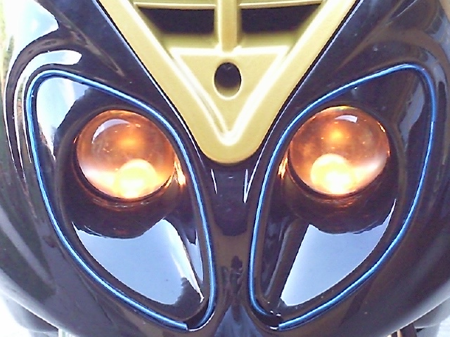

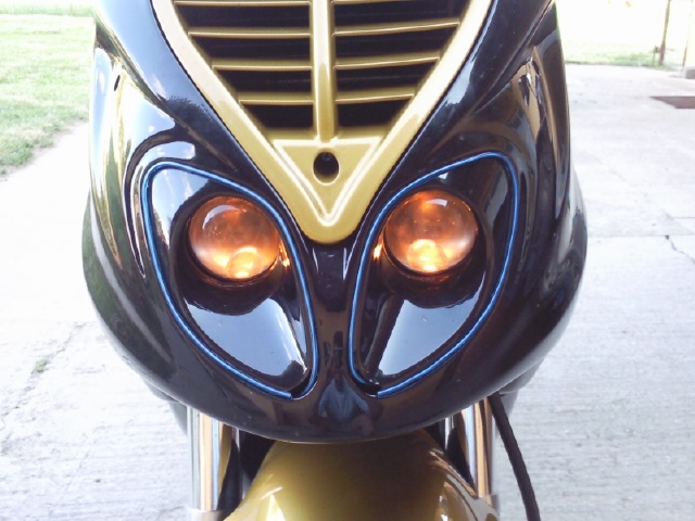

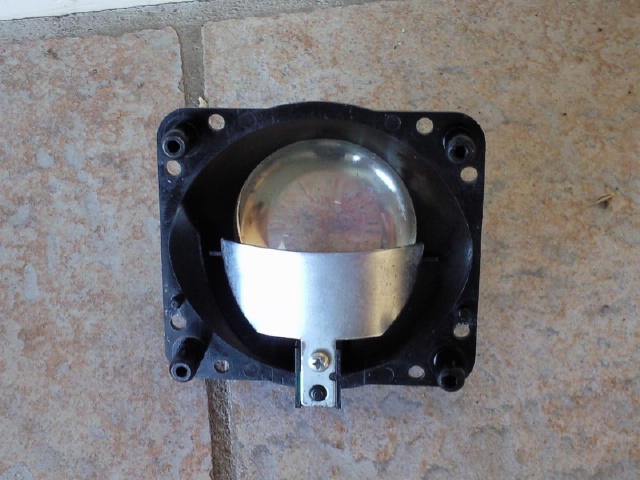

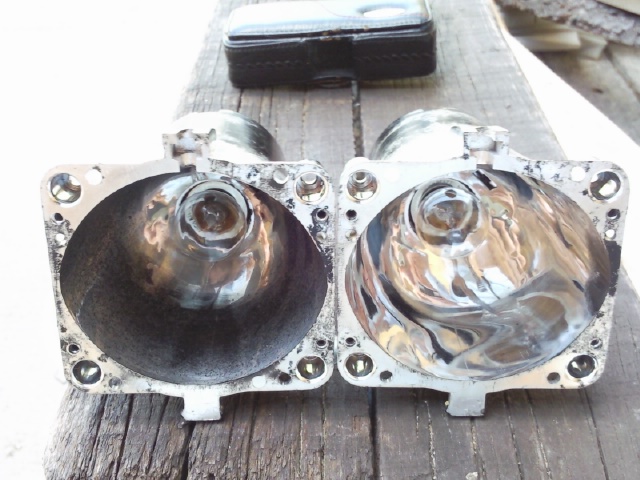

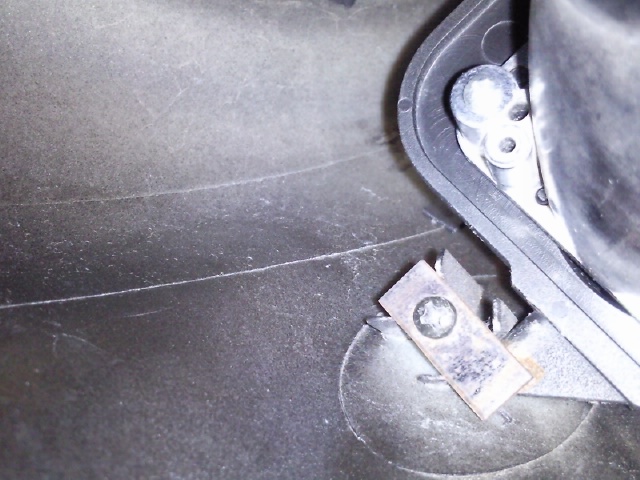

bol som pre ten sprej a prekopal som prednú optiku nahotovo, už iba nastaviť večer správnu výšku svetla a bolo by to, som aj ja zvedavý na výsledok
Pre foxíka uchytenie optiky, ale len mobil som tam strčil a cvakol:
(106.99 KiB) 360 stiahnutí
(114.06 KiB) 360 stiahnutí
Potom som rozobral optiku, takto to vyzeralo pred nastriekaním:
(112.05 KiB) 362 stiahnutí
takto vyzerá čočka, pred tým plieškom je parkovačka, kt. som napojil napriamo so svetlom:
(114.28 KiB) 363 stiahnutí
Po nastriekaní, nie je to to isté, ale lepšie ako predtým:
(123.99 KiB) 363 stiahnutí
A všetko poskladané a funkčné:
(103.52 KiB) 363 stiahnutí
(127.39 KiB) 361 stiahnutí
na porovnanie pred tým
(113.06 KiB) 360 stiahnutí

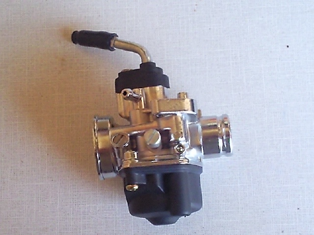

takže chlapi skut už jazdí tak ako má, alcatelko mi osobne doniesol nový karbec (touto cestou mu veľké dííík, možno sa uvidíme na zraze), objednal som chrom (cena bola tá istá)
(101.86 KiB) 159 stiahnutí
inak tento karb nemá vyhrievanie, tak na radu alcatelka som uzatvoril okruh z pumpy do hlavy. Triska tam bola 65tka, ja som jazdil na 60tke so sériovým filtrom, tak som ju tam nechal a šupol som redsponge malossi filter, trocha som už aj pojazdil, musím skontrolovať sviečku ešte dôkladnejšie, ale pri zbežnej kontrole mala peknú farbu, chcel by som sa prebehnúť na nejakú dlhšiu trasu, aby som videl čo a ako.
