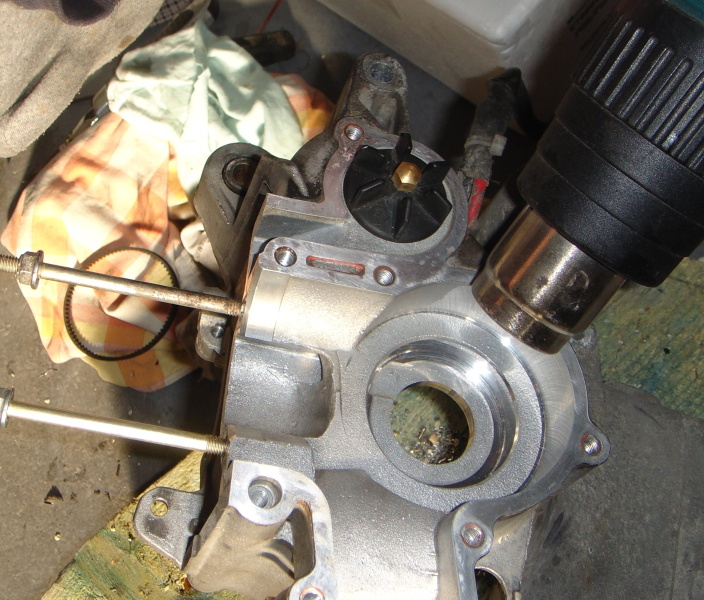

#36 Príspevok od užívateľa kiwi » St Okt 26, 2011 1:29 pm
ja to zas robim inak ja vobec lozisko nedavam do mrazaku ani nic...poriadne nahrejem blok z teplovzdusku a lozisko same padne dolu ked nie pomozem mu tuna hore spominanim orechom z goly --ato len jemne doklepnem...

#37 Príspevok od užívateľa IdMud » St Okt 26, 2011 4:38 pm
stačí iba teplovzduška, netreba mrazbičku, jedno tam padlo hned do zohraiteho kartru, drihé sme dva krát buchli...

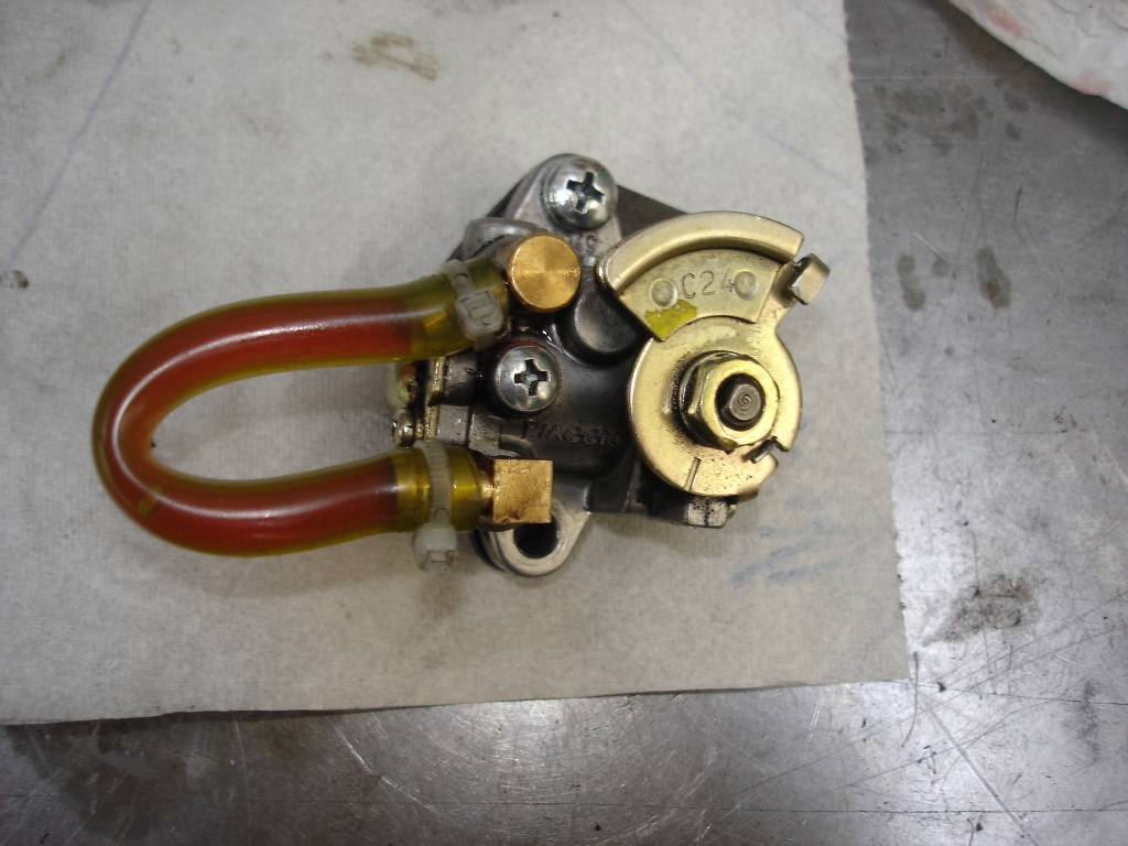

#45 Príspevok od užívateľa Luthar » Po Nov 28, 2011 10:07 pm
Olejovu pumpu na piaggio odstavis tak ze prepojis tu hadicku a das don olej, vytvoris tym slepy okruh. Nakoniec to stiahni paskou aby to nezavadzalo remenu.
alebo druha moznost kupit kiesler nahradu olejoveho cerpadla

#46 Príspevok od užívateľa Adamgo » Ut Nov 29, 2011 7:41 am
Díky moc, asi to zatial spravim takto...a kolko vyjde ta kiesler nahrada?

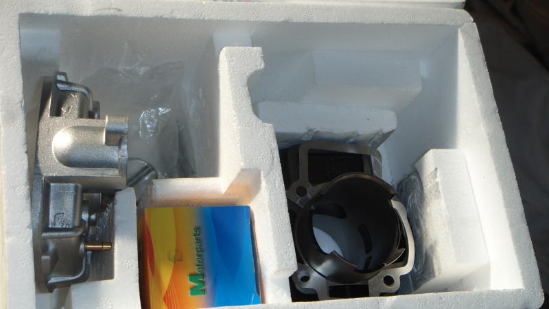

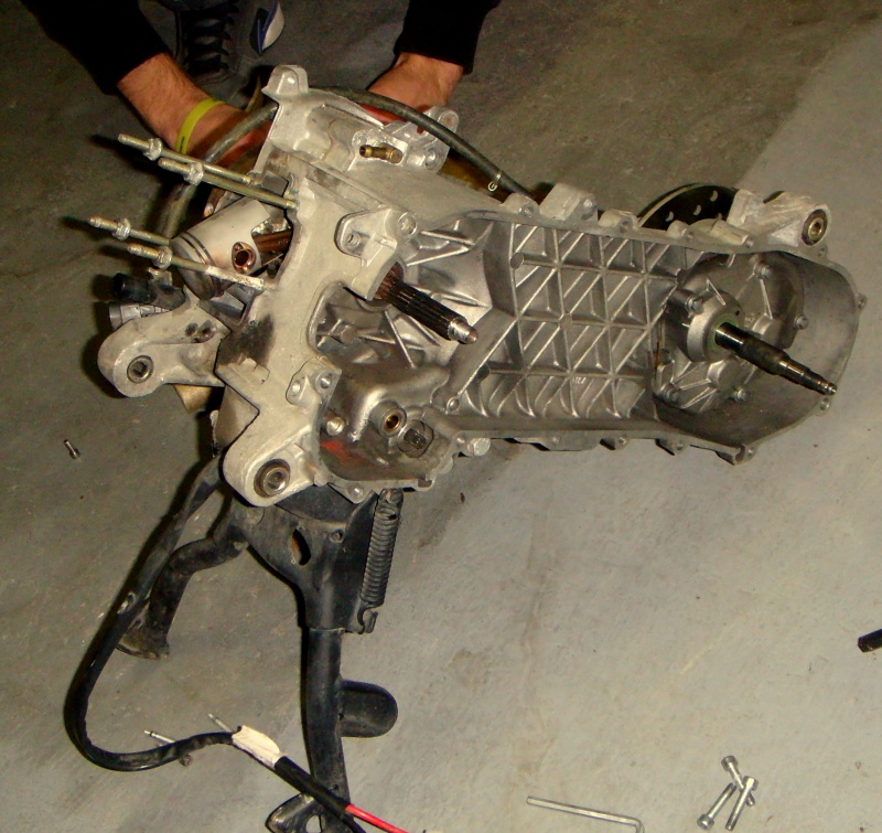

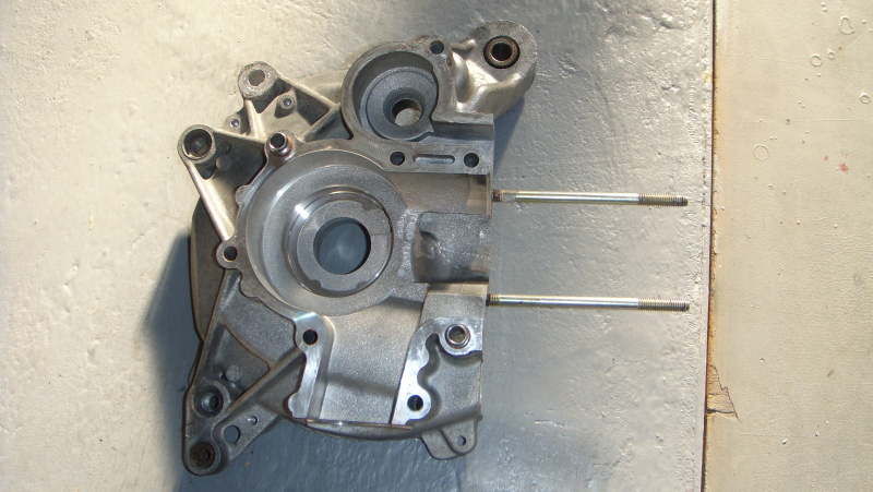

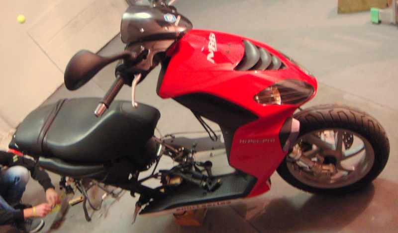

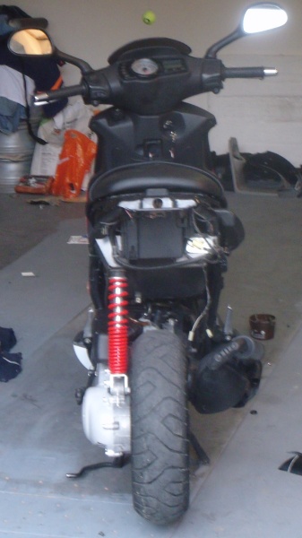

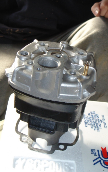

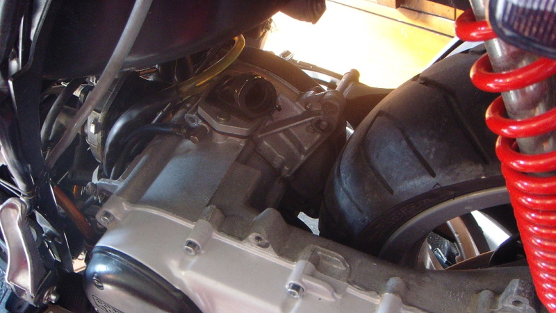

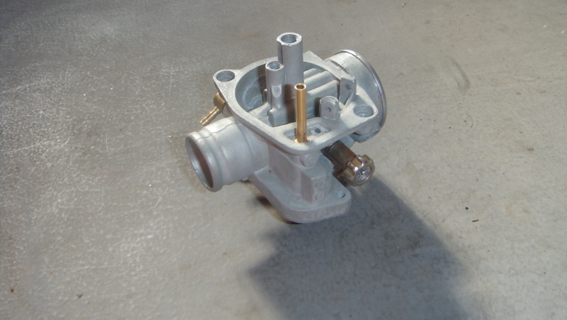

#50 Príspevok od užívateľa Adamgo » Št Jan 26, 2012 7:15 pm
tak po dlhom case pridavam nejake fotky a info o tom co som na skutri porobil...takze ako prve vymenil som seriovu kluku za RMS super racing aj s loziskami so zeleznou klietkou dalej som dal valec DR evolution, multivar, vyfuk a to je asi tak vsetko...vymena prebiehala v pohode, po zlozeni stacilo par krat prekopnut a hned nasartoval...zatial iba zabieham a som maximalne spokojny, mam za sebou nejakych 90km...
Prílohy
motor este v rame so seriovym valcom...
(165.83 KiB) 424 stiahnutí
vycisteny karb...
(117.03 KiB) 424 stiahnutí
(71.48 KiB) 424 stiahnutí
po amputacii motora :D ...
(147.54 KiB) 424 stiahnutí
(248.17 KiB) 424 stiahnutí
(254.31 KiB) 424 stiahnutí
(167.18 KiB) 424 stiahnutí

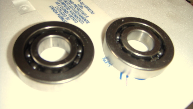

nove loziska...
(88.98 KiB) 424 stiahnutí
(125.5 KiB) 424 stiahnutí
co je lepsie nechat tam toto plechove alebo dat tam iba normalne tesnenie, lebo sa mi zda, ze to trosku slzi?
(95.92 KiB) 424 stiahnutí
(215.23 KiB) 424 stiahnutí
vsetko poskladane uz s novym valcom a ostatnymi vecami...
(202.77 KiB) 424 stiahnutí
