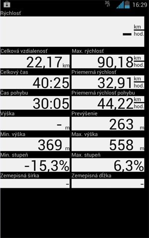

#32 Príspevok od užívateľa Wasi » So Máj 19, 2012 4:50 pm
Tak dnes som si tu max skusil znova, tentokrat v peknom pocasi bez narazoveho vetra :)
Prílohy
(74.53 KiB) 241 stiahnutí

#33 Príspevok od užívateľa Bamma_boy » So Máj 19, 2012 4:54 pm
pekne, už to sedí.. :) dúfam, že budem mať podobné hodnoty.. Len musím počkať do konca záruky, príp. to nejak vyriešiť so servisom..

#35 Príspevok od užívateľa Wasi » So Máj 19, 2012 5:00 pm
Oproti staremu variu jej to stuplo max o 7km. Naozaj sa ten vario oplati. Nehovoriac o reakciach za plynom..

A na tachometri ti kolko ukazalo? Ja mam taky isty setup a dal som max speed 91.... http://maps.google.com/maps/ms?msa=0&ms ... 70f8cfdb03
Teraz som menil par veci tak uvidim co to da teraz...

80, na Aprilii nejde tacho za 80km/h.. Obrázok

#41 Príspevok od užívateľa Wasi » St Máj 23, 2012 9:34 am
Tacho je len do 80km ako pise Bamma, ale co som si vsimol pri meraniach v momente ked sa dotke rucicka dorazovej 80km/h je to podla GPS cca 76km/h.
Pri rychlostiach okolo 50km/h je tam rozdiel podstatne mensi a ukazuje skoro presne.
