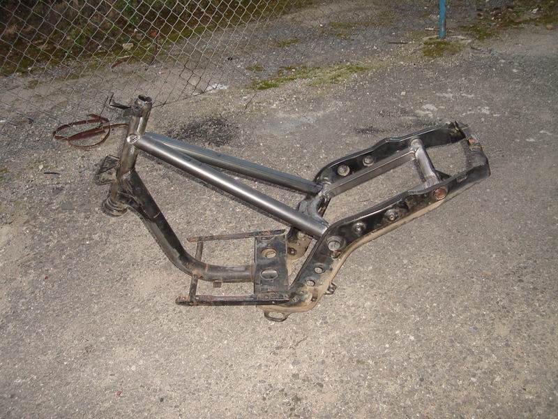

#44 Príspevok od užívateľa alcatelko » Po Sep 21, 2009 8:22 pm

#45 Príspevok od užívateľa Redline » Po Sep 21, 2009 9:52 pm
boha to aky priemer je tej ruly :D

#46 Príspevok od užívateľa alcatelko » Po Sep 21, 2009 9:54 pm
42x2

#47 Príspevok od užívateľa Shorty » Po Sep 21, 2009 10:01 pm
hh :D vipada to tak ze si k povodnemu ramu privaril este 40-50% materialu naviac :D

#48 Príspevok od užívateľa DOM » Po Sep 21, 2009 10:34 pm
no on je vlastne teraz 3x taky silny ak dobre pozeram :) zvladne aj cez 100 koni :)

#49 Príspevok od užívateľa alcatelko » Po Sep 21, 2009 10:43 pm
aj preto su take macate aby sa bolo o co zapierat pri klopeni :D
