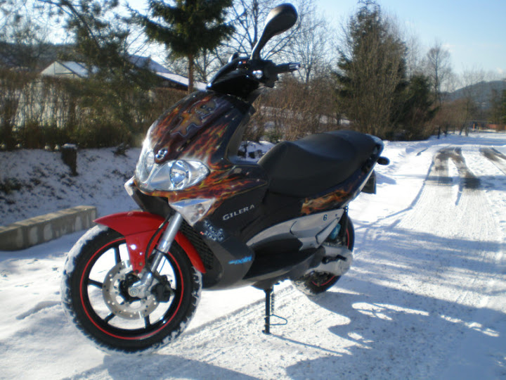

#50 Príspevok od užívateľa m@jlo » So Feb 12, 2011 4:06 pm
Tak pridavam uz nejake krajsie foto :) dufam ze su pekne nafotene :oops:
Obrázok Obrázok Obrázok
