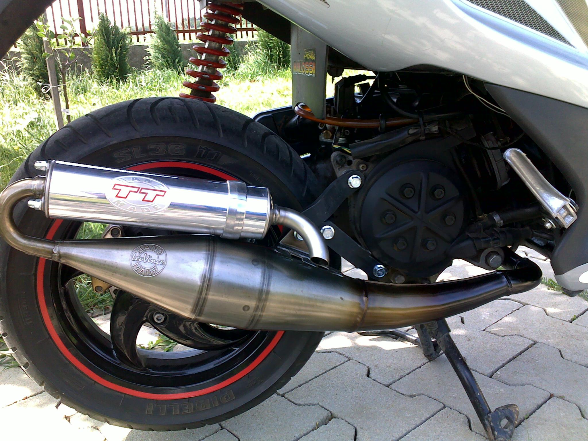

tak dneska som gilerke poprial výfuk leo vince tt. Je to základný ladačik ale dosť na zarazilo ked som sa šiel previesť.
skúšal som 5g malossi valčeky a z išlo to 82
6g malossi valčeky 90
7,2g malossi valčeky 85
Teraz je môj aktuálny setup takýto: Malossi multivar, Leo vince TT, Malossi red sponge
vytočil som s toho z pôvodných 75.. na 90 čo je podla mna postačujúce.
do skútra som dal 261e presne. Takže na túto sezónu s tuningom čo sa týka motora končím
PS: Zajtra pridám aj foto

tak slúbené foto
- Prílohy
- (422.96 KiB) Zatiaľ žiadne stiahnutie
- (520.8 KiB) Zatiaľ žiadne stiahnutie
