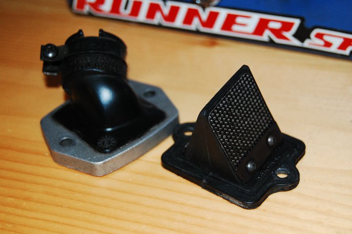

:) cafte dness som uz pomaly skladal scooter nahadzoval som airbox a zrazu z karbeca zacal vytekat benzin ...aj vzdy ked idem startovat tecie tak pre pokoj na dusi som rozobral cele sanie vsetko krasne precistil zajtra skladam snad to uz nebude tiect

marko kolko ta vyšla ta priruba.a chce sa ta este spytat mozes mi odfotit ten šrob ktory drzi vlastne prirubu v bolku motora.proste tie dva sroby ake su tam chapes ma?aky tam mas?imbus alebo čo?torx?

odfotim.... priruba seria...

erzo priruba je chytena hviezicovym torxom ktory ma taky cudlik v strede, cize musis mat torx s takou dierkou, velkost je tusim 6, ale not sure..
Obrázok
*edit
M6x25mm

no a presne takyto isty tam mam aj ja a neviem ako to odtiahnem :( klasickym torxom urcite nie :(

chod do zeleziarstva a povedz ze chces torx ktory ma taku dieru (vyhlbeninu) ja som to kupil za asi 8 evri celu sadu nastrcnych..

ja som zas dostal na vianoce vsetko naradie do dielne cize tam som mal aj tento torx... :) hej hej na golu to mam ....

Neni zaco, len opatrne, nech to nestrhas, nejde to zrovna lahko, takze pekne to rob kolmo na srob..

mne to slo pomerne lahko odtiahnut ....

Vola sa to Lochtorx (napodiv) aspon teda v anglictine.. aj ked asi by som skor cakal nazor HoleTorx..

a sak jako komu asi :D motor bude cely vonku takze to pojde pekne kolmo :D okej diki moc davidian za radu :)
