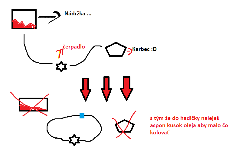

Aprilia SR 50 Light Tuning 2004 by 11erzo11
#317 Príspevok od užívateľa Davidian » Št Jan 06, 2011 9:10 pm
Neviem dokonca ci to nestalo viac.
Zhruba ide o to, ze treba niecim nahradit remenicu olejoveho cerpadla, lebo inac by remen zostal volny a asi by sa ani netocil. a to by malo za nasledok zastavenie vodnej pumpy a dalej ani nemusim pisat..
A tusimze to stalo aj vyse 30€ ale uz si presne nepamatam.. Treba sa alcatelka spytat..
Ja som to riesil tak, ze kym som
Na ten diel cakal, spravil som v cerpadle slepy okruh cize si cerpalo dookola tych 5cm co bolo v hadicke tym padom neslo cerpadlo naprazdno a nezadrelo sa. No a miesal som olej do nadrze priamo a to: 1,53 dl na 7.2l benzinu, co bol celkovy objem nadrze.

Pravdepodobne zadrieš olejové čerpadlo bez oleja (po určitom čase). Urob to čo ti Davidian radil s tým falošným okruhom.

no neviem ako to david myslel presne s tym slepym okruhom.ale ked to pojdem robit budem o tom rozmyšlat.nemienim dat dalsi cca 40 € za jedno ozubene kolečko s kusokm železa.nemam poriadne este ani na valec nie to este na vario a nie to este 40€ na tuto haluz.diki vsetkym za rady aj mitkovi za pomer miesania :D

david to myslel tak ze mas hadicku v tej hadicke olej a vlastne hadicku co ide od karbu pripojis ku hadicke co ide od nadrzky cize to bude kolovat furt dokola dufam ze si pochopil :D
som ti to nakreslil dufam ze :D pochopis

no myslim ze uz som pochopil :D

Dnes som už konečne poodpajal celý motor.Už ho drží len ten jeden šrob :D doskladal som predok ktory bol rozobraty este odvtedy ako som robil tie svetla.Vyrobil som si špeciálny pistonstoper iba že ten šrob mi zostal vo valci :D :D ale ak to mi vobec nevadi lebo aj tak pojde cely valec dole a druhy :D Dal som dole vario.Ja neviem ja mam asi nezničitelne valčeky.Tie valčeky su tam 10 000 km urcite a ni su stale ako nove.sice je to origo vario ale tie valčeky su uplne v 100% stave.som prekvapeny.Takže už stači našporit na valec a ideme do prace.spravim to všetko jedným rázom.
