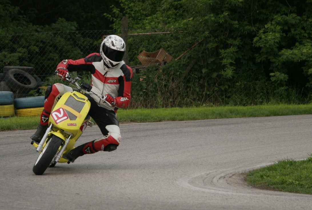

Tak aby ste nepovedali ze sme skupi na informacie, dnes som si zobral dovolenku a cely den som makal v dielni... noooo pocasie vonku bolo take lakave ze som sa rozhodol ze hned ako dokoncim novu elektriku a ostatnych asi 50 veci co bolo treba dotiahunut pojdem von pred panelak vyskusat tu novu pristrojovku. Ale uprimne poviem ambicia v podstate bola uplne ina a to len skuter nastartovat... poctivo som si precital vsetky prispevky v teme "ako nastatrtovat skuter po zime" :D a na moje prekvapenie som to na 3pokus nakopol... neuveritelne... tak si vravim ze ked som ho nakopol ze by som sa mohol aj previezt.... tak som to skusil a islo to, zial som nemal sedlo tak mi to trochu utekalo pod zadkom, pneumatiky su silno podhustene tak ma to chvilu tahalo do jednej strany potom do druhej :D ale adrenalin a susedia v oknach boli a to je dolezite :D
Nooo ale nie o tom som chcel :D Druhy adrenalin som zazil pred chvilou a to ked som po prvy krat stiahol data z palubovky a pozrel sa na to v pocitaci. Neuveritelne to veci :D spekulantov a analyzatorov vopred upozornujem ze som jazdil na minulorocnom motore, lebo novy je este vo vyvoji, prve co som sa dozvedel bolo to ze mam zrejme velmi bohatu zmes lebo pri najvyzsom vykone teplota vyfuk. plynov dosahovala nejakych 344°C a mala by okolo 600-650 otacky ma mierne zaskocili, ale Alci ma do telefonu uistil ze som urcite nemohol ist naplno :D lebo by som to mal teoreticky dostat az na nejakych 14tisic, no vravim si ze ze aj tych 12tis je dost :D Dost bolo slov ja vam sam hodim ten moj prvy prvucicky graf, a rovno som vam tam oznacil najvyzsiu hodnotu :D
Keby ste mali pocit ze to v tom rozliseni nie je vidno tak sem napiste ja prihodim vacsie, vysvetlivky farieb najdete v grafe, inak podotykam sedim u toho asi prvych 30minut, myslim u toho programu co analyzuje tie data tak v tom mam este trochu hokej...
(62.72 KiB) 653 stiahnutí
tak som to sem rovno dal vo vacsom rozliseni lebo to asi nejde moc citat

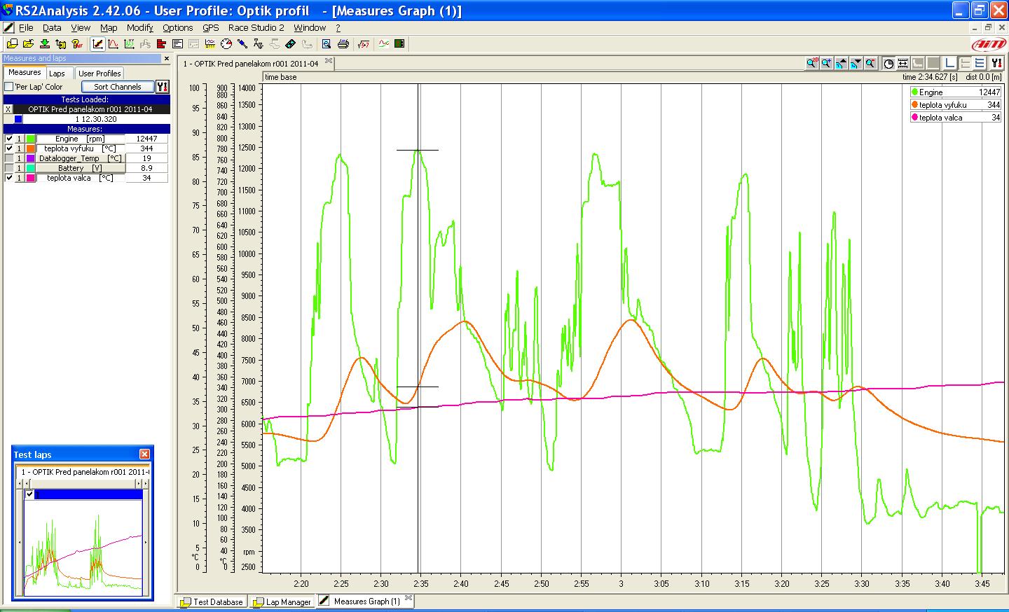

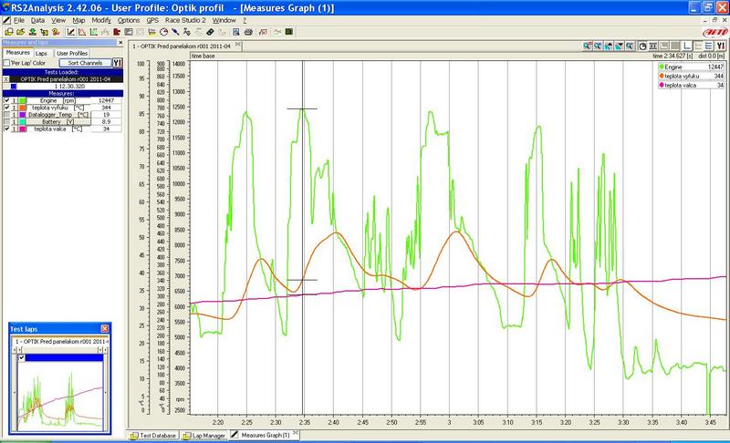

Soft nainštalovaný a aj takéto niečo sa z neho dá vyčítať - data z jazdy pred panelákom:
Prílohy
(119.95 KiB) 591 stiahnutí

Tak grafy, upravy, a neviem co vsetko, by ste mali, teraz este chyba prva priecka, nech to nebolo zbytocne!!!

Ano mate pravdu ze by bolo fajn nieco vyhrat, ale povedzme si ze tato technika posluzi hlavne na analyzu stavu skutra a celeho hardwaru - cele to bolo robene preto aby sme sa vyhli sklamaniam ake boli minuly rok napr po zadreti valca...
jednoducho povedane, je to na to aby ked kuknem do PC a uvidim ze skuter jazdil ako len mohol a ze som to cele kazil ja svojou jazdou :D
Tento rok bude konkurencia v nasej kategorii dost velka a aj skutre ktore tam budu jazdit budu vyspickovane do maxima... tak uvidime ako to dopadne :)

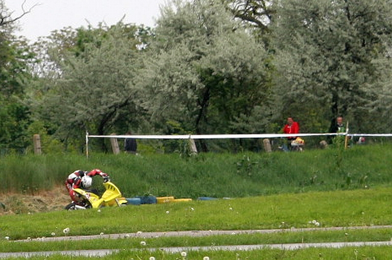

Optik dopadol "relatívne" dobre práskol s modlivkou v zápale boja o zem - nechal ju trávy pri trati nažrať. Urval štartovací segment a teda preteky pre neho skončili :( Zato Alči pochoval valec potom jedno tesnenie pod hlavou motora a osud druhého motora bude známy po vykuchaní.

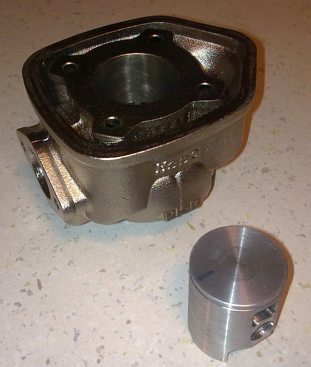

Také malé up. Toto je optikov nový valec hebo po tuningu a nanesení nicasilu a aj vývojový piest. Inak piest je o 27% ľahší ako origo piest a to je už veru čo povedať.

takze tu je to tajomstvo :) .. nový valčisko vyšľahaný na TOP uroveň v oblasti 50ccm objemov a vývojový piestisko ukuchtený z ktoreho ubudlo 27% hmotnosti .. to ma podrž, stym sa dá aj vzlietnuť ?

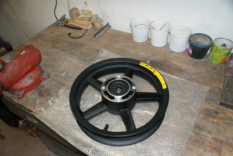

Nooo vrcat este nevrci ale onedloho tomu tak bude... pre tych co sleduju nasu snahu prinasam fotky novych prednych kolies, zial sa to nestihlo do prvych zavodov, ale na druhych to uz bude. V podstate ostavam pri rozmere 12" ale zohnal som si omnoho tensie rafy nez tie co su original. Original rafy maju 3,5" a kedze dopredu pouzivam 100vkou pneumatiku dochadzalo k tomu ze mi ju dost velmi deformovalo, preto som si zadovazil tieto 2,15" rafy, samozrejme k tomu som musel zakupit nove brzdove kotuce... ten plavajuci je samozrejme na koleso do sucha a ten druhy na moko...

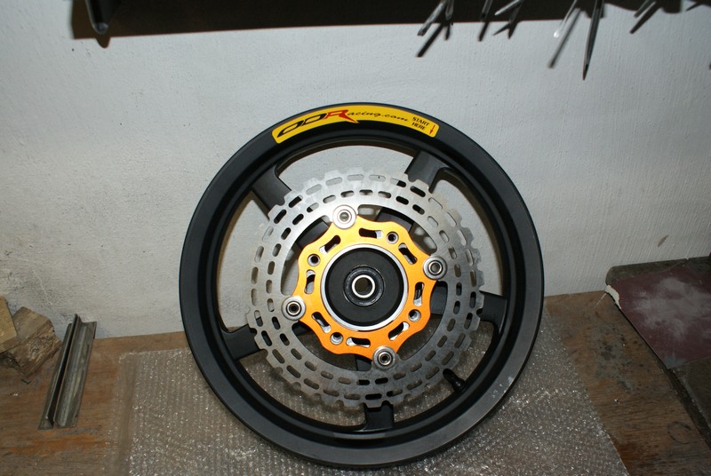

Keby nahodou mal niekto zaujem onedlho budu na predaj 2ks original 12" kolesa na piaggio typ Runer a podobne aj s kotucmi brzdovymi...
(180.96 KiB) 185 stiahnutí
(166.57 KiB) 185 stiahnutí
(168.23 KiB) 185 stiahnutí

tak to je ťažký luxus to koleso, fuh, riadne krásne to vyzerá keď je to ešte všetko nové, aj tie kotúče , nádhera ..

A coze su to za kotuciska, pekne su?
Zmenili sa tym padom aj rozmery/roztec dier? Pekne to je veru!
