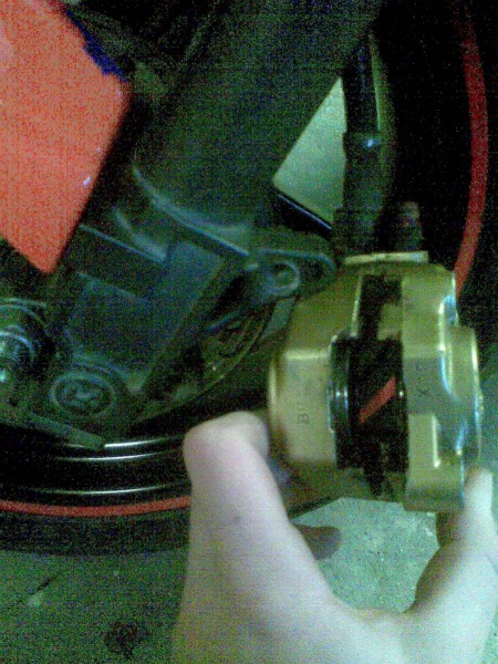

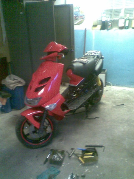

No tak dal som brzdy nedávno troška dokopy.Komplet som ich vyčistil vyutieral vymenil som predné aj zadne platničky.Platničky su značky Delta Breaking (vraj nejaké fakt dobré).Vymenil som brzdovú kvapalinu ktorá bola ako olej čierna hadam este od novoty
Dal som tam brzdovku značky Castrol DOT4 do 265 stupnov C.Brzdy som odvzdušnil a sú ako nové

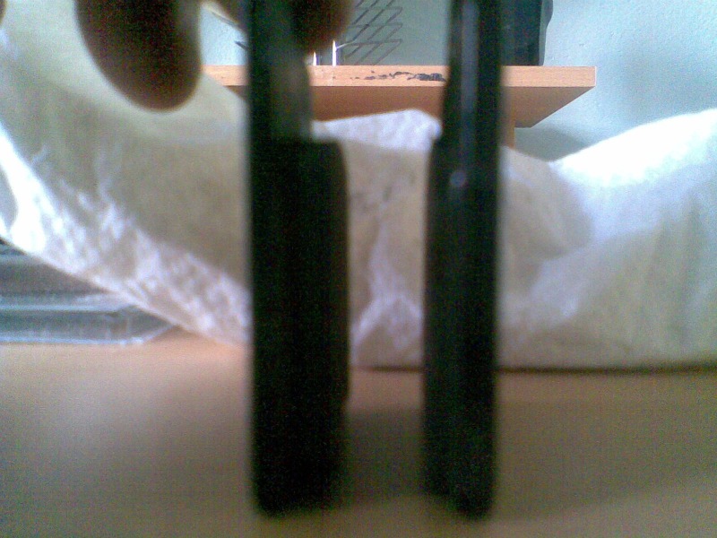

Predné boli uplne zodraté ešte kusok a už by išli až do železa.Zadne boli v celkom dobrom stave ešte nejakych 40-50 % ale aj tak som ich vymenil.Prepačte za kvalitu fotiek je to fotene mojim primitivnym telefonom kedže vo fotaku su neni baterky.
