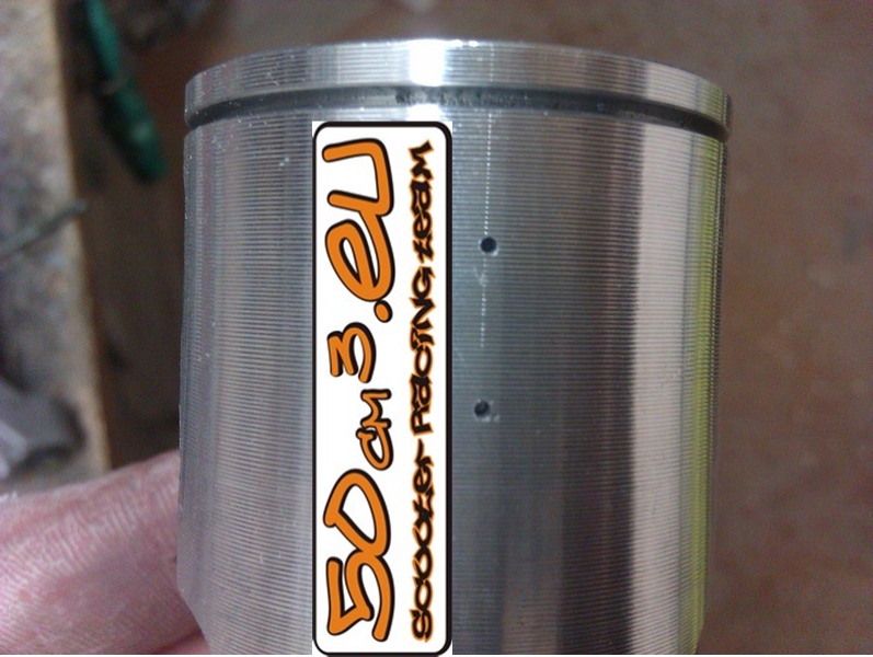

Možno táto fotka piestu raz niekomu pomôže zachrániť valec pred poškodením. Nemáme z vlastnej hlavy ale veríme tomu.

Tak verim ze to zachrani hlavne moj valec Hebo, ktory pri prvom pokuse prezil asi 15minut... Dal som si zalezat a skutocne som to navrtal podla odporucani v literature, v podstate by sa to malo robit na vsetky valce s delenym vyfukovym kanalom... Ktozhovie ci by tato uprava pomohla Alcimu, lebo ten mal tu vyfukovu prepazku velmi stensenu a chuda od prehriatia praskla... a samozrejme nasledne doslo k prehriatiu...

proč jsou vtom pístu navrtaný dirky ? :) ... jinak fandím fandím držím palce :)

Tu máš o tom teóriu prečo sú tam:

takže slouží k mazání ale jenom na výfukový přepážce ... jestli jsem to správně pochopil

Podla teorie by mali tie otvory sluzit na chladenie a mazanie vyfukovej prepazky.

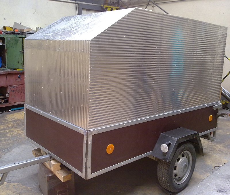

Keďže počítame s tým, že v tomto projekte optikovi pribudne vééľa koní zadovážili sme pre ne stajňu, aby mali kde oddychovať.

Juhuuuuuuuu dobre to je :D opat realizacia jedneho mojho nakresu. supeeeeerrrrr
Takymto nakresom to zacalo a Peto uz pridal fota realizacie

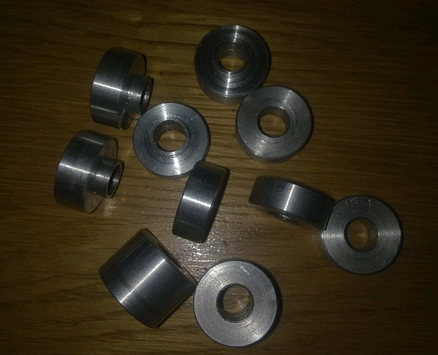

Ešte nejaké drobnôstky.

#387 Príspevok od užívateľa michal159 » Pi Máj 20, 2011 9:52 pm

noooo to su distancne podlozky pod brzdove kotuce a brzdic, kedze to predne koleso nie je zo skutra ale z pitbajka :wink:
