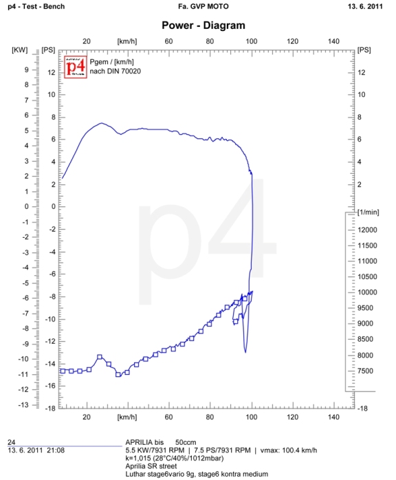

Takze vcera sme boli z Davidianom na mensom vylete do KN na motorovu brzdu za GeeTeem za co mu aj velice dakujem :-)
vysledky su zauimave :D zistil som ze moj seriovy remen uz bol nasalat tak sa vymenil za Polini belt, a maximalka mi stupla o 11km/h, ale vznikla diera pri rozbehoch ktora je sposobena zlou gramazou valcekov a hlavne su na valcekoch uz vydrate plošky cize nasleduje vymena (dieru je aj pekne vidiet na grafe z brzdy)

Luthar mám otazku, ked ti to na brzde ukazalo +-102km/h kolko si mal na tachači ?, myslím za normalnej jazdy na ceste ?

maximalku som mal okolo 95 GPS ale dnes to premeram GPS loggerom a postnem udaje
inak este prikladam graf pre porovnanie aky ma vykon davidian a ja :lol:

na brzde nieje ziaden odpor ako v skutočnosti nakolko scooter stoji na mieste, takže sa da vytiahnut zo skutra uplne maximalna maximalka, ale zo skusenosti viem ze na prekonanie 100kmh aj v reale musi mat scooter na kolese cca 3,5 kona, co luthar nema takze mu to zastavi niekde pri tych 95 ked tam este daky vykon ostava

takze mensi UP
zmes ako som zistil som mal dobru po skusani som vratil naspat 72 trisku a vsetko ide ako ma.
Po merani na brzde som kupil polini remen,(ten moj seriovy uz mal za sebou 8000 km) maximalka sla o 10km hore ale objavila sa mi vykonova diera pri rozbehoch, bolo to aj zjazdenimy valcekmi a zlou gramazou.
Ale vyskytla sa mi moznost skusit malossi multivar pri ktorom sa mi tato vykonova diera stratila, tak som ho nakoniec od Davidiana kupil.
nahodil nove voditka a nove 7,2 g valceky.
a skuter ma akceleraciu a maximalku ako nikdy
dalej mi polo povedane ze mam nejaku vacsiu volu na oske spojky, tak som pre istotu kupil nove lozisko a gufero
takze znova spokojnost :-)

#400 Príspevok od užívateľa THeBaNDiT » Ne Jún 19, 2011 11:16 am
Vitaj v klube tých, ktorí si môžu merať zrýchlenie z 0 na 100 :D.
