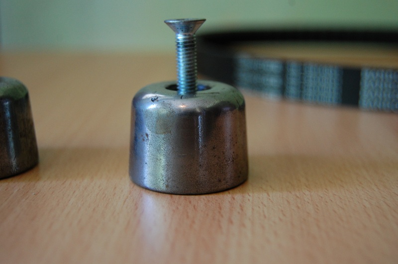

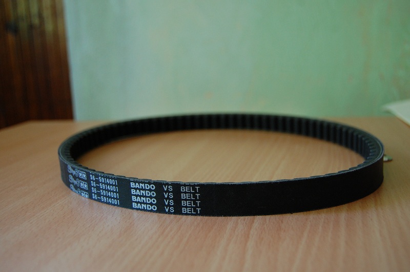

...mensi up .... kupil som remen stage6, na scootri sa stale niako pracuje furt niake detailiky hovadinky....ked mi dojde vyfuk tak natocim niake videjko ....
dnes som prelestil padaky ktore pomaly zacinali korodovat ....momentalne jazdim na seriovom motore vsetok tuning motoru nahodim spolu z vyfukom ...

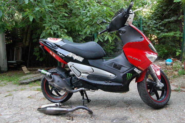

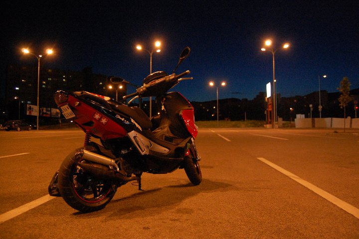

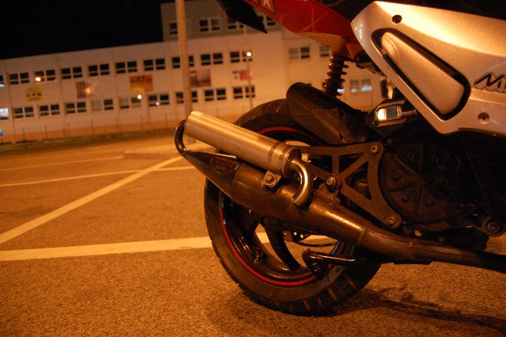

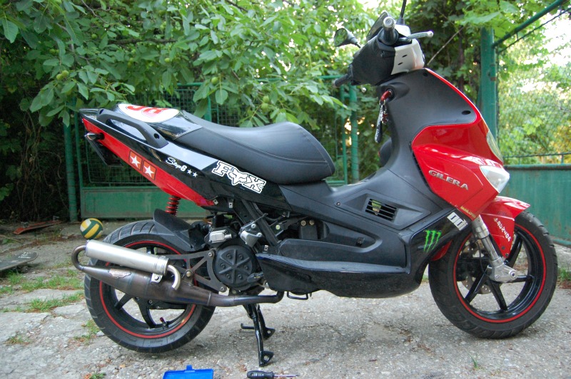

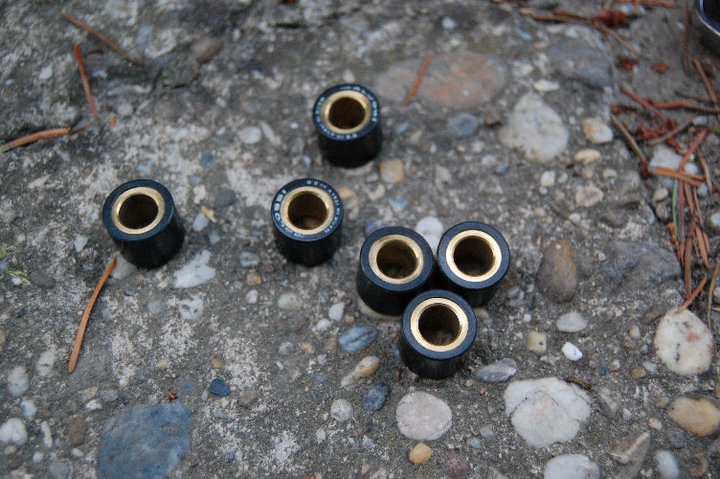

Dnes som si priviezol domov vyfuk spolu aj s 8g. valcekami malossi . Nahodil som vyfuk nastartoval som....zvuk krasny.... nahodil som konecne s6 vario rovno uz s 8g valcekmi myslim si ze vahu som akurat trafil lebo ide to brutalne a nema ziadnu vykonovu dieru furt taha... akurat treba este vymenit remen lebo stale jazdim na seriovom (nemam doma kompresor)
trisku som zatial nemenil je tam 67micka s tym ze je tam naspet seriova vlozka airboxu a je to trochu chudobne treba kupit 72 a myslim si ze to bude ok .....a tu par fotiek z dneska zajtra sa este s fotkami pohram na fotenie nebol uz cas dnes. A natocil som dnes niake video zo zvukom ale to pridam az zajtra :)

Runeroo si uz zasluzil konecne daky fuk!! Super!!

parada! som zvedavy ako to bude jazdit. dufam ze mi das previest :-P a tu trisku prehod podlamna ti tam bude dobra ako mne ta 72

#415 Príspevok od užívateľa n2o » Št Jún 23, 2011 12:57 am
ake tam mas valceky ?

#416 Príspevok od užívateľa m4rk0 » Št Jún 23, 2011 7:40 am
8,0 gramove 16x13 zo stage 6 variom .....brzdy piskaju iba ked nejsu umyte ..

inak ...vcera som vymenil konecne remen a prebrusil zvon a spojku...ma to milion krat lepsie rozbehy a vdaka remenu klesla vykonova diera...

pokial sa nehodlas menit valec na 70cc jeden z naj fukov je Leo Vince GP, ma perfektny zaber v strede, presne to co seria pyta, ja som z neho bol priam nadseny ked mi ho namontovali.. Ale uz pri zmene na 70cc to nie je to prave.
Pokial budes menit casom aj valec, tak tam supni take nejake Yasuni R alebo Yasuni Z, ked sa Ti paci zvuk.. sorry za OT.
